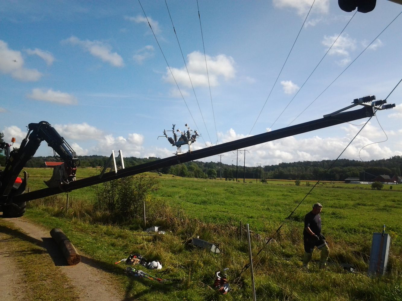

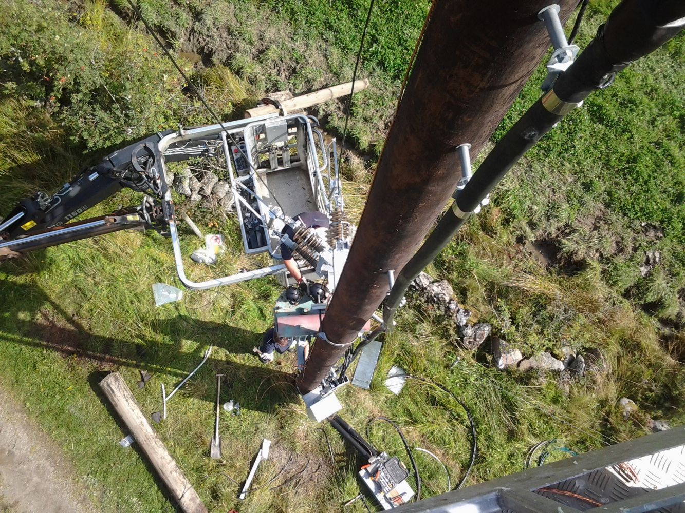

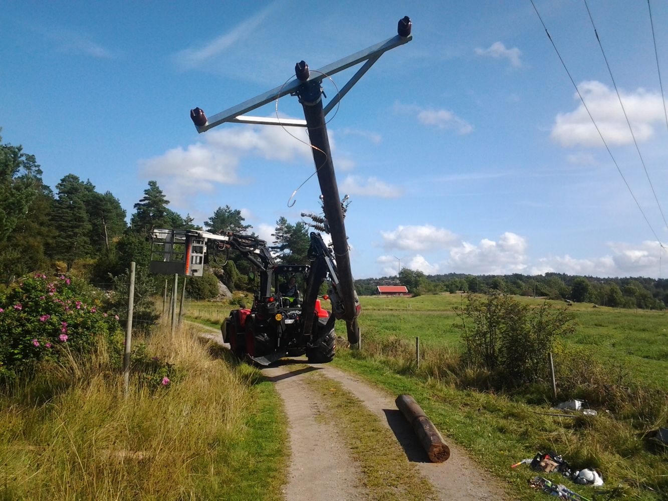

30 aug 2012 05:53 - 30 aug 2012 06:02 #82 av Johan Sponton

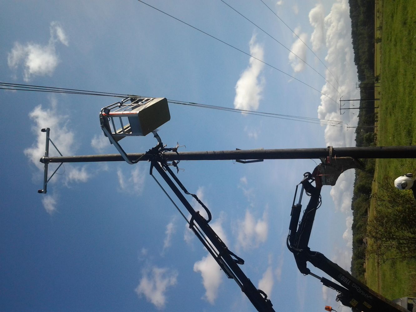

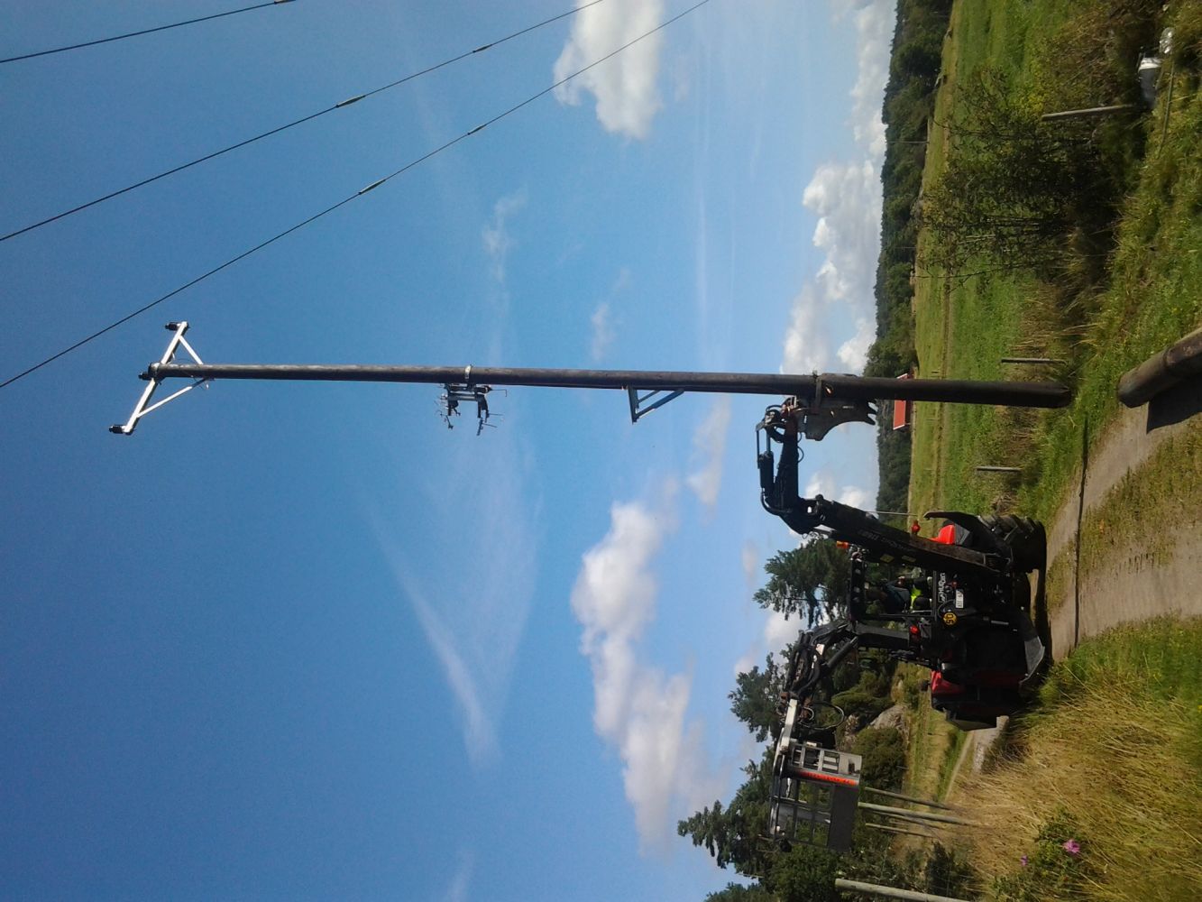

Detta var förmiddagens arbete. Byte av trafostolpe.
Senare på kvällen ser ni på Tobias bild.
Det är som vi säger; en linjemontör sover aldrig, han väntar bara på nästa jobb...
Av förklarliga skäl saknas dokumentation av många steg i resningen.

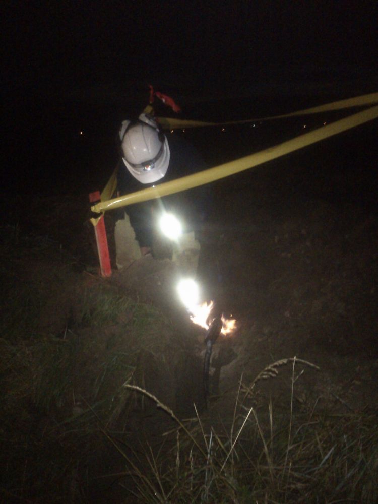

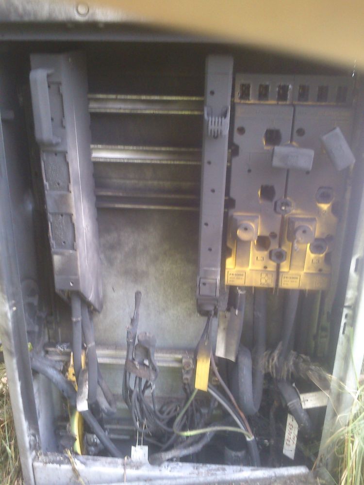

02 sep 2012 08:55 - 02 sep 2012 08:57 #90 av Tobias Karlsson
Dagen har bara börjat...
02 sep 2012 09:34 #91 av Lars Blomkvist
:lol: Grattis.
Vad har hänt?
02 sep 2012 10:15 #92 av Ronnie Lidström
Är det inte bättre att ni gör rätt direkt så grejjerna slipper brinna upp pga glappkontakt? :whistle: :stubben:
02 sep 2012 11:43 #93 av Tobias Karlsson
Nja, göra rätt? Nää hehe
Vet faktiskt inte vad som orsak det hela, allt verkade vara rätt draget, kanske något litet djur som bestämt sig för att leda ström, mördarsniglar är fin fina djur...
Men nu är det iallafall bytt och nästa jobb väntar...

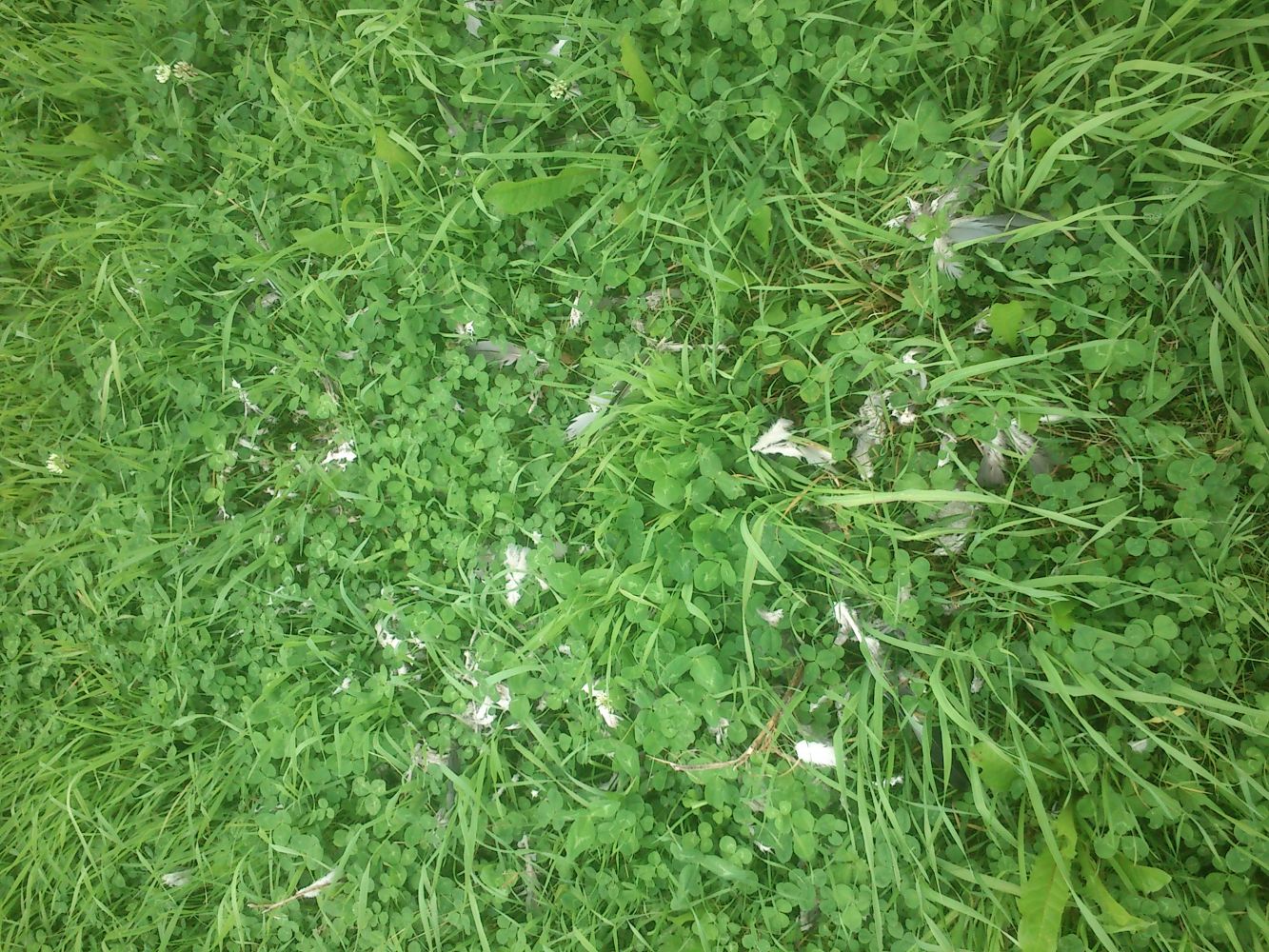

Blev även att laga linor som gick ihop när ett hundra talet ringduvor lyfte på en gång. Två duvor gör iallafall inte om det, hittade en lite lätt brännskadad och av den andra fanns bara vingarna kvar...
Bilden nedan är fågeln... gick inte att infoga men det fixar väl admin snart =) (Japp! Fixat /moderator)

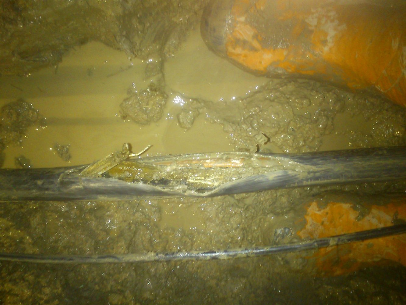

Finn ett fel...
Underbart när maskinister skadar en kabel, täcker över den om skiter i att ringa in...
En 4x95 varav en fas brunnit av 10cm...

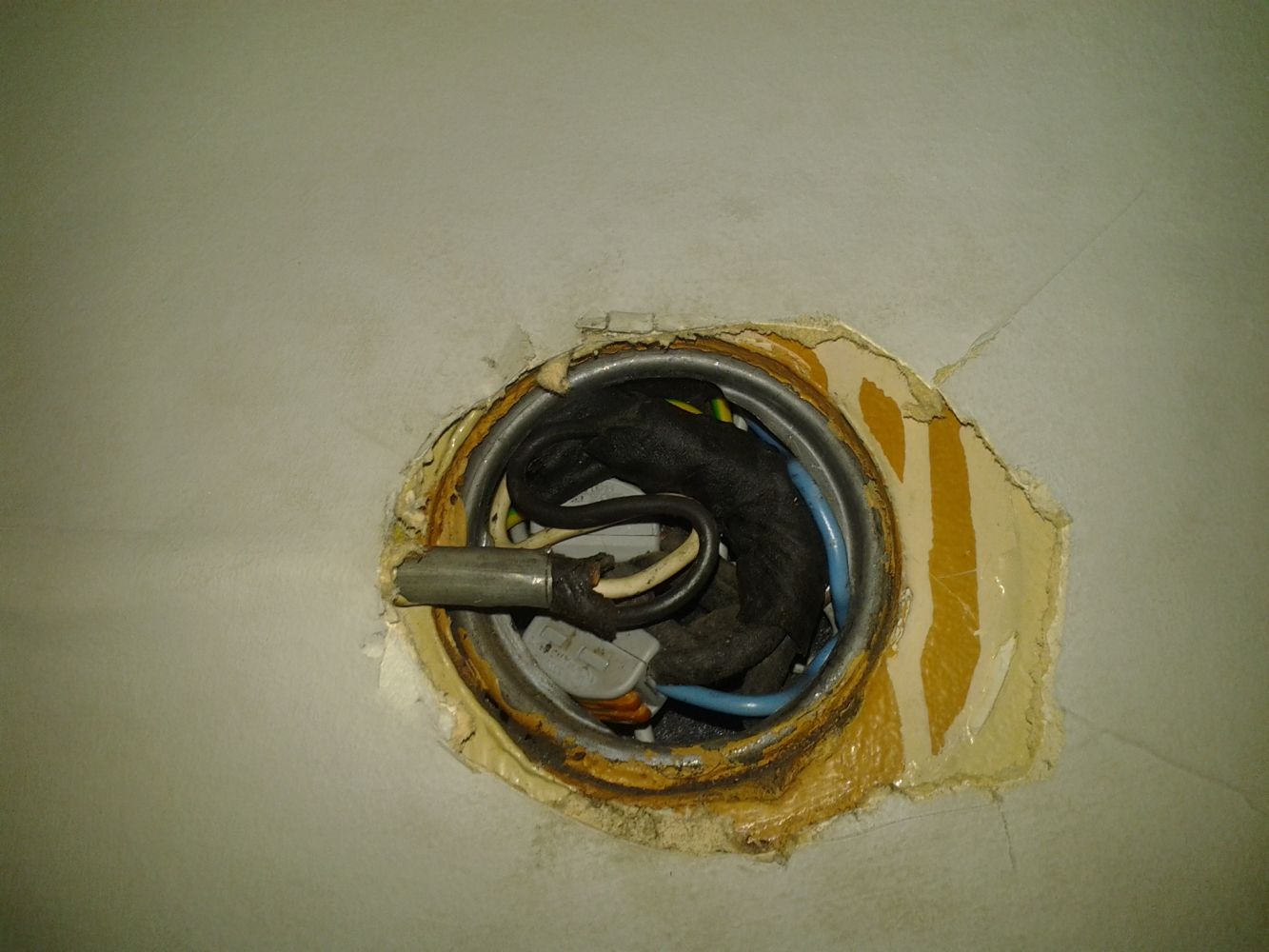

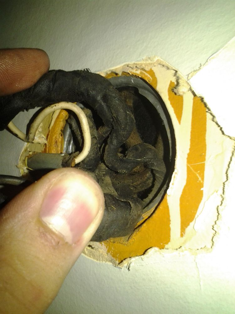

06 sep 2012 18:33 #99 av Ronnie Lidström

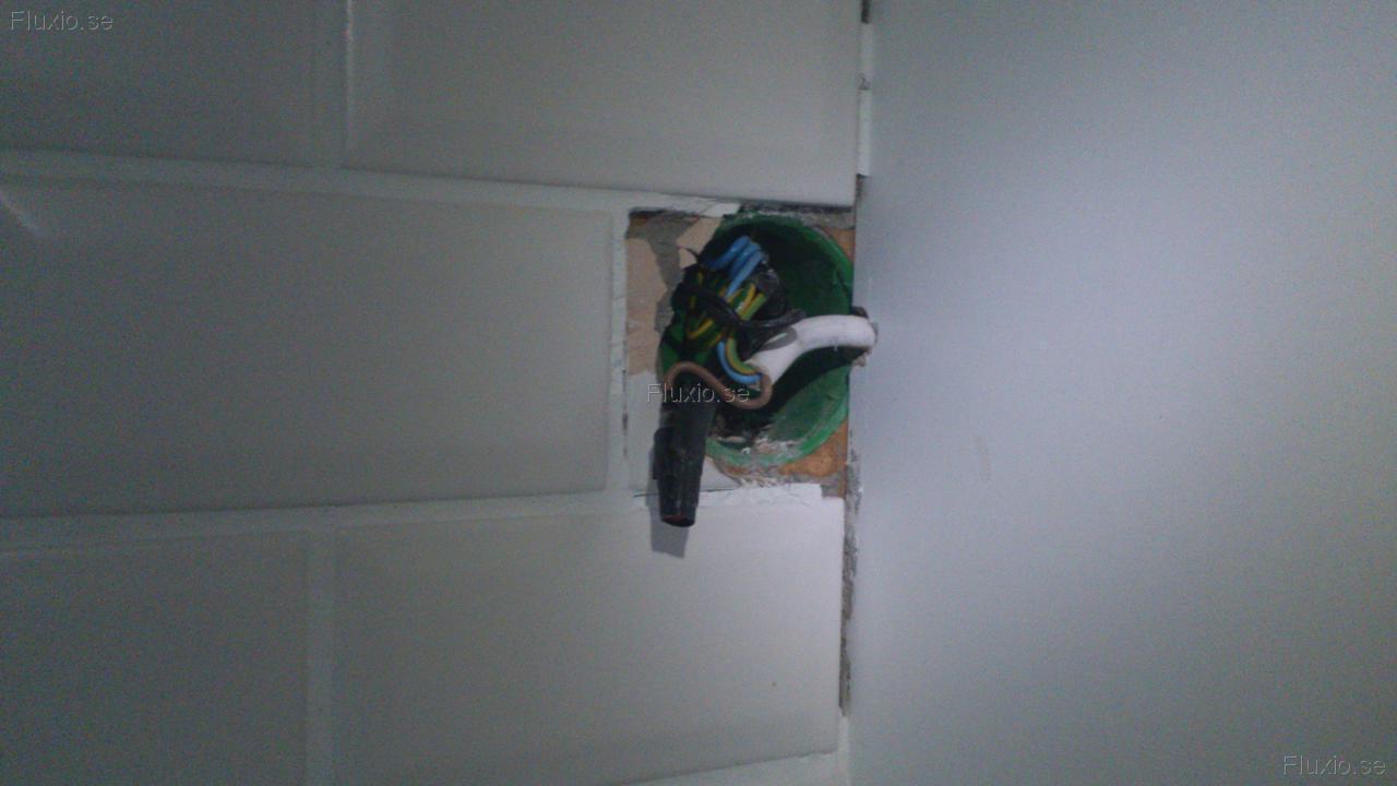

Dagens kvällsutryckning:
En dam ringde och var orolig över elen i hennes kök. Hon säger att ugnen börjar blinka då hon slår på spisfläkten, samt att det låter som att det sprakar inne i väggen.
Låter ju inte speciellt bra samt att det är ganska nära mitt hem så jag åker dit direkt.
Jag mäter i uttaget för spisfläkten. Verkar vara rätt, nolla finns, tills jag belastar så försvinner spänningen helt.
Efter lite felsökning så hittar jag en överkaklad apparatdosa där man skarvat ihop matningar från tre håll genom att vira ihop ledarna och dra lite eltejp över (alltså ingen torix eller liknande). Det var väldigt dålig kontakt, speciellt på nollan.
Igenbyggda eldosor måste ju skapa rätt mycket jobb för oss elektriker! Men hur tänker folk egentligen?
06 sep 2012 19:07 #100 av Bo Siltberg
Svar från Bo Siltberg i ämnet Vad har ni gjort idag?
Inget som denne fixare ville visa upp tydligen. Hur hittade du dosan??
