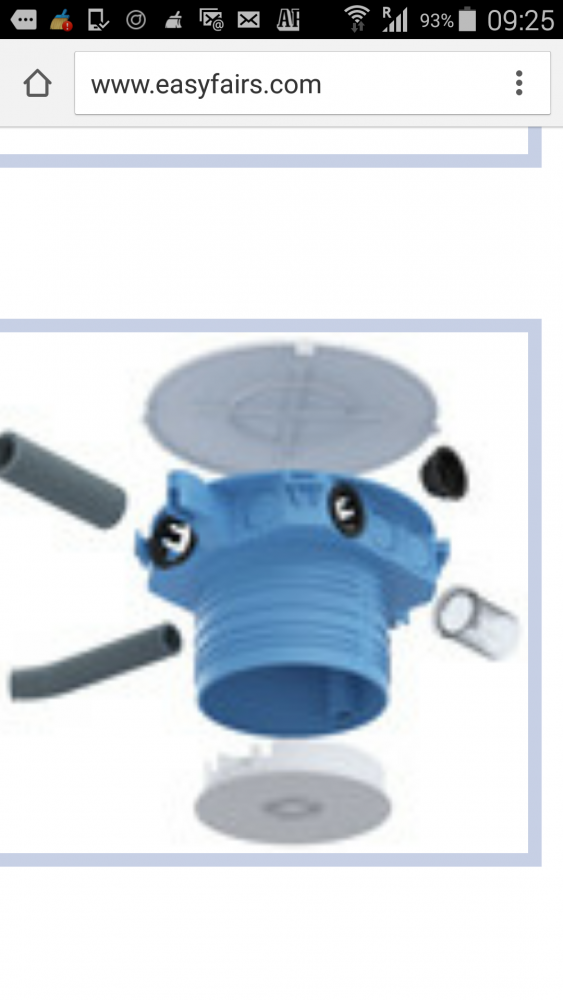

Svar från Joel Ingolf i ämnet Vad har ni gjort idag?
Lars Blomkvist skrev:
Ser ju intressant ut! Visst är det nya serien från Ed-Wa?
Tyvärr är det ju sällan vi bestämmer vilket material som sitter i prefab...

20 sep 2015 10:09 #233 av Lars Blomkvist
Japp stämmer.
Konstigt att dom inte kör dessa? Men någon kan väl påverka användning.
