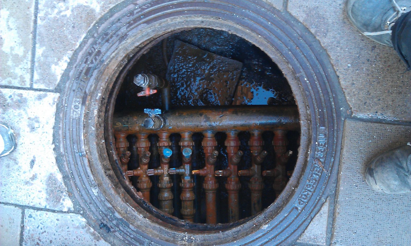

funderat på om det gick att få in större ventiler men det var lite för trångt

en samlings brunn för bergvärme som är under dimensionerad för små rör och ventiler.. för att få bort lite tryckfall så skulle vi se om ventilerna gick att ta bort och montera avstängningsventiler i stället. samt att det är läckage nu.....
en av 2 brunnar totalt 18 borrhål....250m hålet... mitt i stockholms innerstad täcker ett helt kvarter

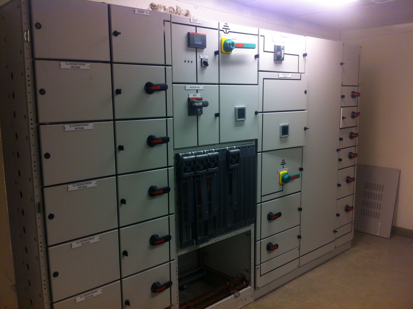

Bultat ihop nytt ställverk från Hammarel. Trevligt och lättjobbat ställverk

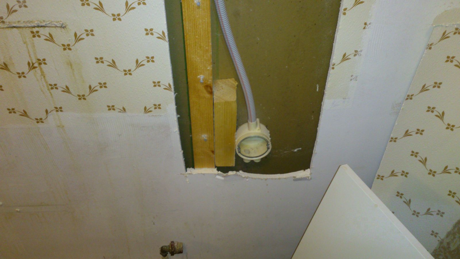

Har lekt elektriker idag. (är normalt arbetsledare/kontorsråtta nu för tiden)
Saknar man en välfylld servicebil så får man återanvända visst elmateriall ;)

Saknas det inte ett klammer Ronnie? :stubben:

Jag satte faktiskt dit ett klammer nära dosan sen (eftersom det saknas låsbleck) och så sitter det ett just utanför bilden uppåt :stubben:

Jag vet inte om det är så att Elektriker Är rätt så bra snickare när man i tid o otid kapar bort gips och återställer så att endast lite spackel behövs för att göra det perfekt.

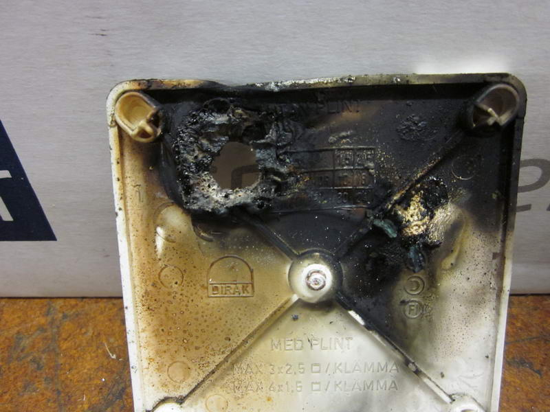

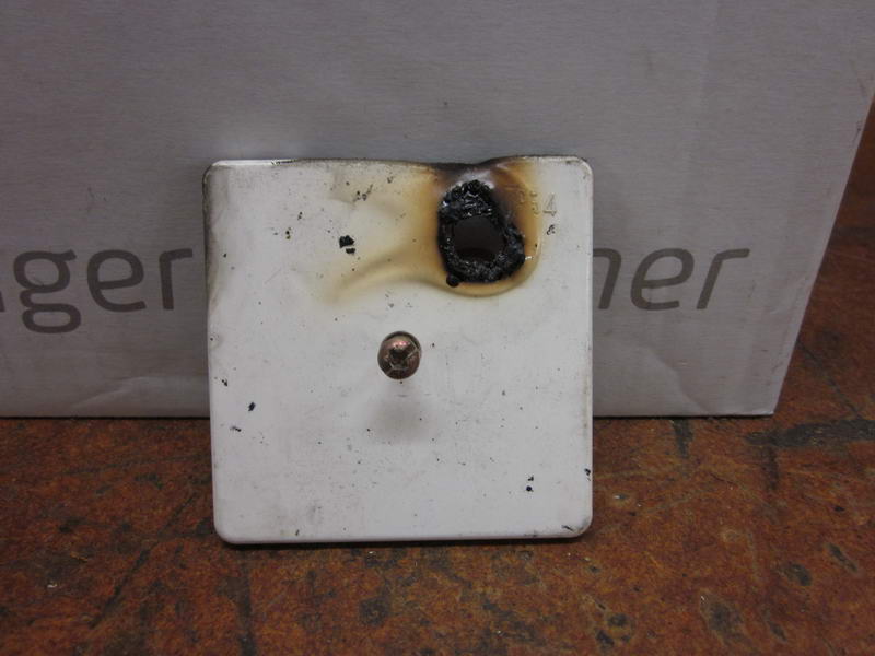

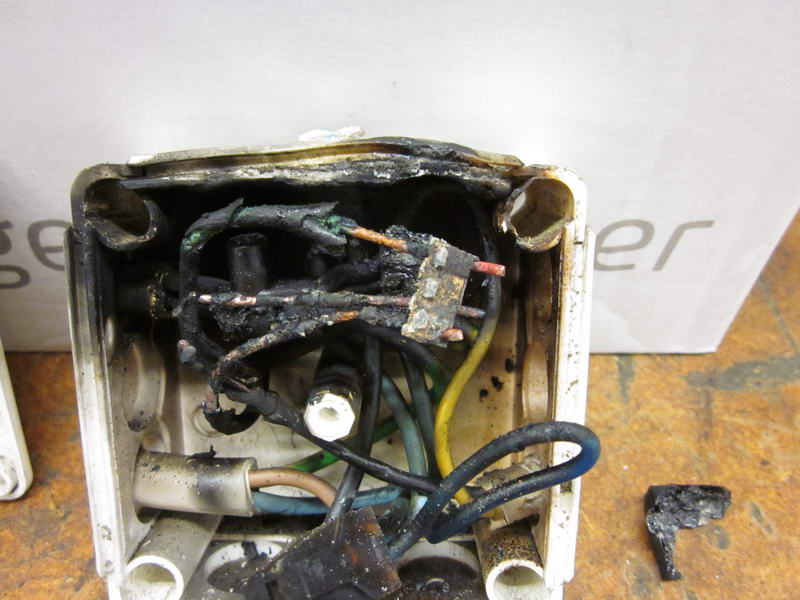

Städade upp efter lite varmgång idag...

Hur kunde toppklämman bli så varm?

Ja, det undrar jag också, det är nog faktiskt första gången jag sett varmgång i en snabbkoppling. Det var så pass mycket kvar av höljet att man kunde se att det var en Wago 273. Men något har hänt med den nedersta anslutningen, man kan se att själva fjäderstålet har smält bort i änden. Hann inte kolla närmare på liket, ska kolla imorgon om det går att se något.

Tråden (EK 2.5) var inte deformerad eller böjd på något sätt vad jag kunde se, så vad som orsakade det hela lär förbli ett mysterium :|
