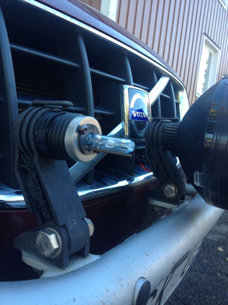

Gårdagskvällens projekt var detta.
Uppdaterat från halogen till 55W xenon i Lightforce-extraljusen.
Väldigt bra fästen i Lightforce, enkelt att montera xenon som har H3 fäste.
Oj va bra ljus det blev. B)
