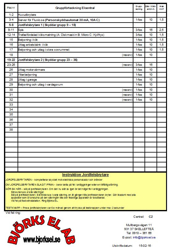

16 feb 2015 07:27 #10 av Ronnie Lidström
Så här ser våra centralförteckningar ut:
Andra får gärna också bifoga exempel!

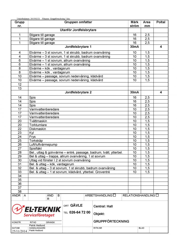

21 feb 2015 18:07 #11 av Patrik Hedlund
Så här ser våra gruppförteckningar ut. Dock är min lite "specialdesignad". Eftersom att det inte bara är en person som skriver våra gruppförteckningar (jag skriver alltid mina själv för jag vill ha dom på mitt sätt) så brukar dom kunna se lite annorlunda ut, men mallen är dock densamma.

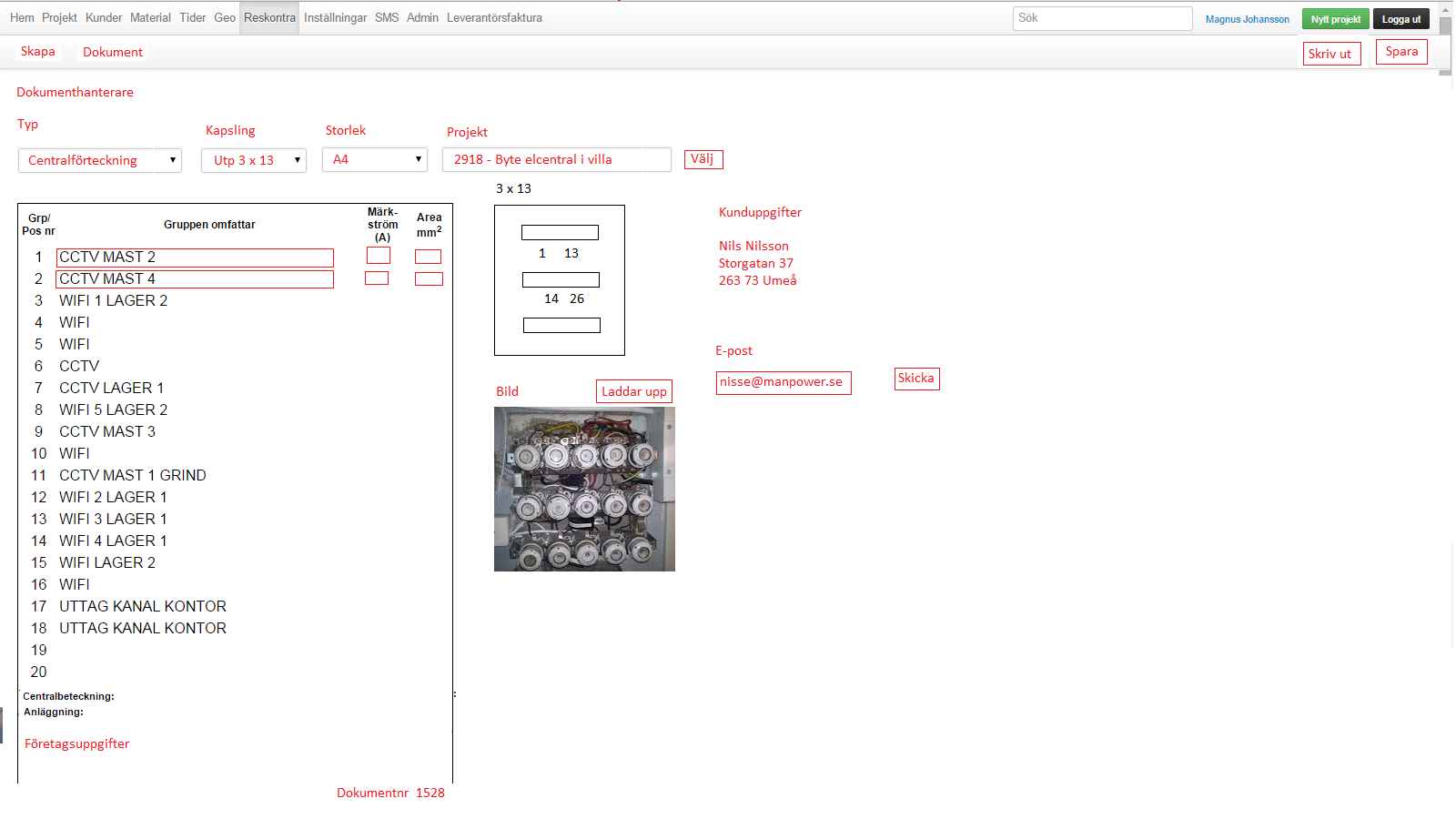

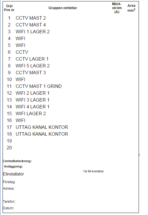

25 feb 2015 21:20 #18 av Magnus Johansson
smart .. det fixar vi in samtidigt.
