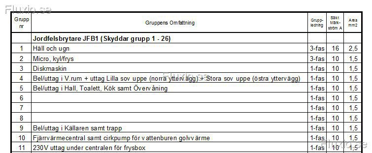

1: Gruppnummermärkning
Varje grupp har ett eget nummer. Jordfelsbrytare och andra normapparater märks med klartext eller "JFB1", "UR1" osv.

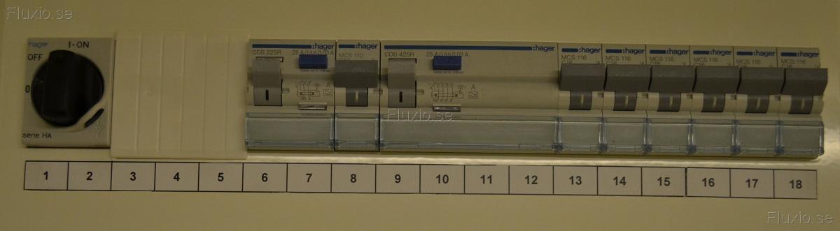

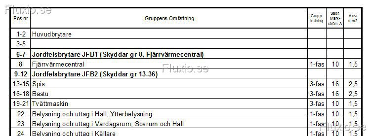

2: Positionsnummermärkning
Varje modulutrymme i kapslingen märks löpande i nummerordning. Vissa kapslingar kommer förmärkta så.

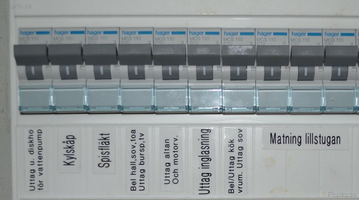

3: Klartextmärkning
Varje grupp märks i klartext direkt på kapslingen vad den betjänar.

Det blir nog oftast positionsnummermärkning. Varför?, det var så det märktes på första firman jag jobbade på och har fortsatt i samma bana... Det händer att det blir klartextmärkning ibland när man kompletterar och gruppförteckningen är full eller man inte av olika anledningar har möjlighet att skriva om den.

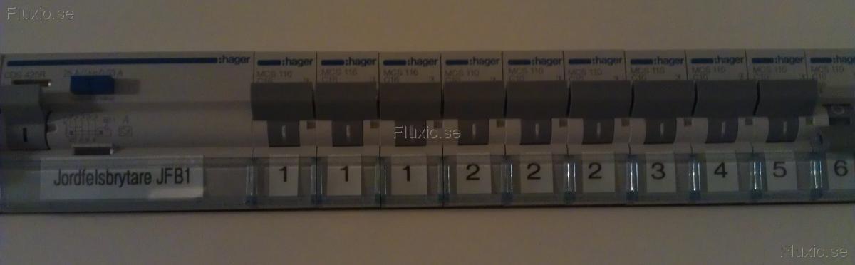

04 nov 2011 21:54 #3 av Patrik Hedlund
Den första, fast med modifikationer. T.ex. ska en trefasgrupp skrivas ut på tre kolumner. för om man i framtiden river trefasgruppen och gör tre enfasgrupper så vill man kunna stryka 1:an mot t.ex. en 3:a istället. Därför ska även nästa grupp börja på t.ex. 4 om det var 1 var en trefasgrupp.

3:an klartextmärkning gillar jag lätt o göra om vid ändring och kåpan försvinner sällan skyltarna har en tendens att bli kastade vid omtapetsering o dyl har jag märkt

Lite större centraler håller jag på att man nummer-märker grupperna och vid 3-fas grupper märka alla 3 säkringarna med samma nummer och hoppa över de nummer som 2 av säkringarna skulle haft om det varit 1-fas grupper - Så som Patrik var inne på:
Patrik Hedlund skrev: Den första, fast med modifikationer. T.ex. ska en trefasgrupp skrivas ut på tre kolumner. för om man i framtiden river trefasgruppen och gör tre enfasgrupper så vill man kunna stryka 1:an mot t.ex. en 3:a istället. Därför ska även nästa grupp börja på t.ex. 4 om det var 1 var en trefasgrupp.

05 nov 2011 22:54 #9 av Patrik Hedlund
Man ska ha tre kolumner på gruppförteckningen för om man, som sagt, river trefasgruppen och gör tre enfasgrupper så kan man stryka två ettor och skriva "2" och "3" istället plus att skriva på rätt kolumn.

Jag har använt/använder alla alternativen, allt beror på om centralen är färdigbyggd (då sitter positionsnummren redan) om jag bygger själv och det finns plats för gruppförteckning på väggen eller om centralen har dörr och klartext då det krävs för att man inte kan sätta gruppförteckning i närheten. Jag föredrar ju att markera upp säkringarna med nummer och sen skruva/klistra upp en gruppförteckning. Jag sätter till 90% centraler med dörr och då finns det ju alltid utrymme för gruppförteckning och handhavandebeskrivning för JFB (har detta kombinerat på samma lapp)

Klartext oftast. Ingen Norm.central precis men klartext gör det
snabbaste sättet för lekman att förstå var/varifrån.
