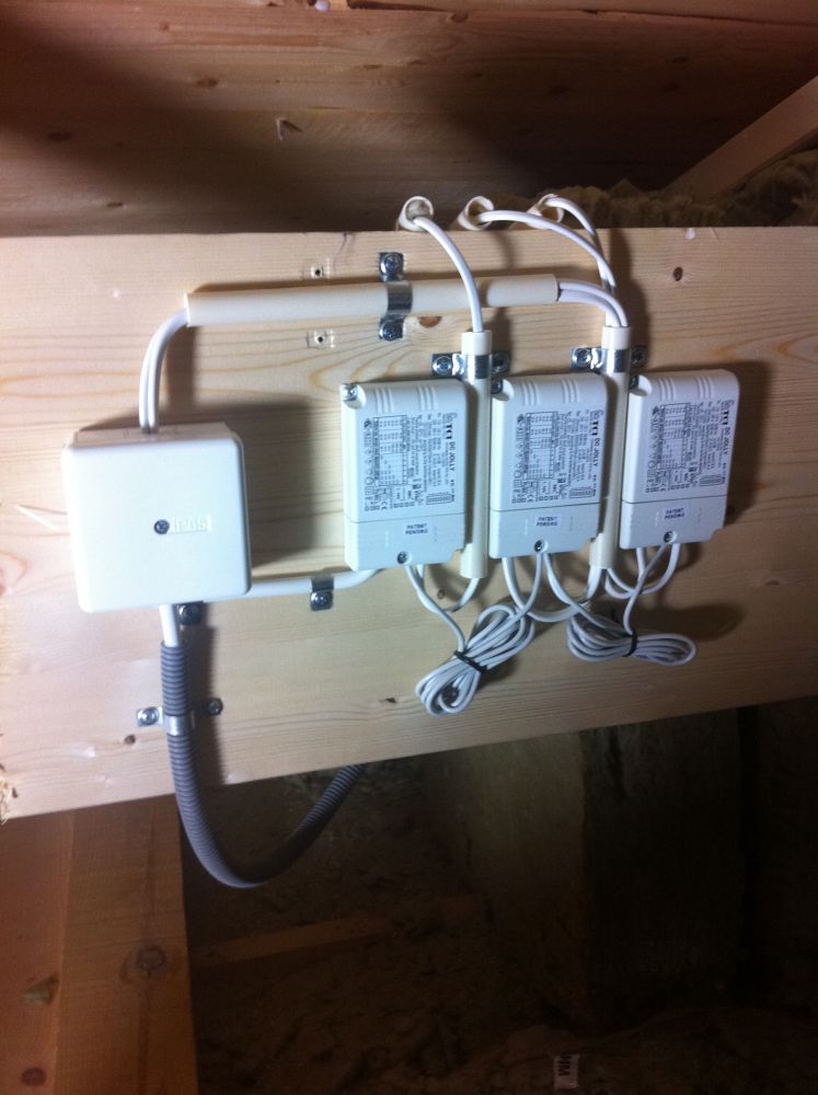

Nackdelen med LED är ju att det ofta blir såhär
Men det kanske finns smidigare dimbara konverters nu?

Rikard Ågren skrev: Nackdelen med LED är ju att det ofta blir såhär
.....bild....
Nae,.. tyvärr blir det ju fortfarande så där! Man får hitta nåt bra ställe att gömma skiten (skrubb, garderob osv).
Blir ju dock ganska skrymmande även om du ska ha gammeldags halogen 12V.
Vid nyinstallation eller totalrenovering så brukar vi sätta alla converters i centralen (på en egen rad) eller i en egen central bredvid.
Tyvärr finns det fortfarande ej att få tag på converters för DIN-skena :smack:
