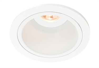

Ska spottarna lysa ner på en arbetsbänk så brukar vi sätta Maxel Pluto 1,2W 15° ljusspridning.
Plutos 3W 24graders då? Provat den? Lite sugen på Pluto deep men har inte sett den i verkligheten.
mvh Daniel
30 dec 2011 23:20 - 30 dec 2011 23:23 #44 av Ronnie Lidström
Svar från Ronnie Lidström i ämnet LED-installation
Vanliga Pluto 3W har vi provat några gånger. I denna tråd använder vi 3W 15° infällda i väggen.
Jo Pluto Deep ser ju fin ut. Har bara sett den på mässa, inte testat installera den ännu. Går den ens köpa?
PLUTO Deep 3W 700mA 24gr 3000K vit E:7471821
01 jan 2012 00:12 #45 av Daniel Gustafsson Furn
Ja den ser riktigt fin ut! Tror du den kan funka som arbetsbelysing i ett kök? Infällda i taket utan överskåp.
01 jan 2012 14:13 #46 av Ronnie Lidström
Ja det tror jag säkert funkar! Vi har satt Pluto 1,2W i tak för att belysa arbetsbänkar i kök och det funkar, man måste ju dock sätta ganska tätt.
Köp ut två och testa genom att hålla dem i rätt höjd ovan en bänk för att se hur tätt du behöver sätta dem för att få en jämt belyst arbetsyta utan "luckor".
