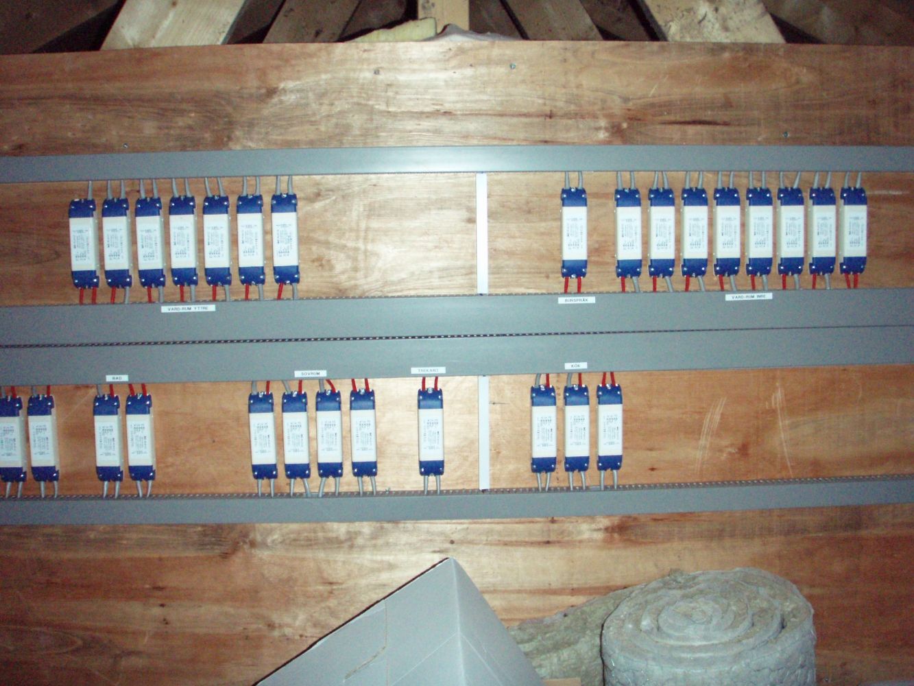

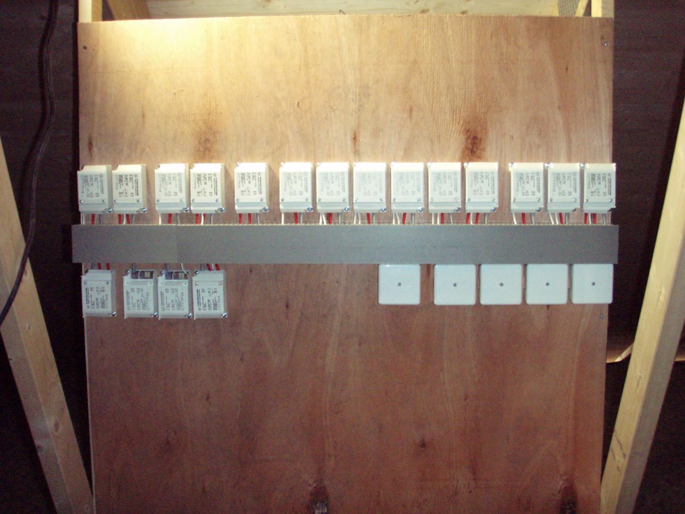

31 okt 2011 18:10 - 31 okt 2011 19:20 #25 av Anton Dahllöv
Svar från Anton Dahllöv i ämnet LED-installation
Exempel vid nyinstallation.

10 nov 2011 19:08 #38 av Rikard Ågren
Svar från Rikard Ågren i ämnet LED-installation
Vilka kopiösa mängder drivdon på din bild Anton. Vad blir payoff-tiden? :tokig:

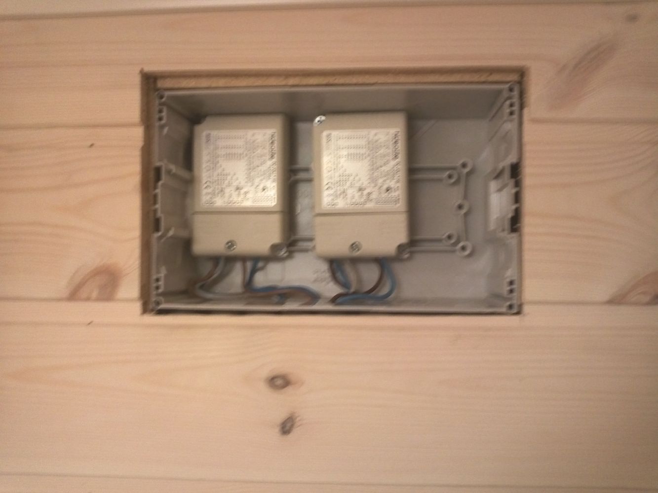

10 nov 2011 21:19 - 10 nov 2011 21:24 #39 av Joakim Pettersson
Svar från Joakim Pettersson i ämnet LED-installation
Patrik Hedlund skrev: Jag funderade på att använda en Jolly Pro konverter och dimra med två tryckknappar. Som jag förstått det så kan man då koppla likadant som om man hade en dosdimmer? Korrekt? Varsin tändtråd från TK, koppla ihop och en gemensam tändtråd till Push på konvertern.
det funkar mycket bra :) gjort det i en stuga i Arjeplogsfjällen, en fjäder i brytarna och trappkoppling som du skrev :)
Gömde undan jollyna i en sån här telebox:
Mvh Jocke
red. Vi använde hidealite 3x1w för apparatdosor :)
