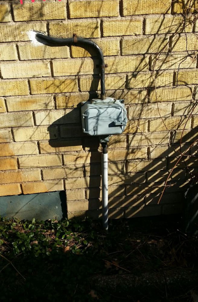

Håller på med att byta serviser i en ekonomisk förening med 13 radhuslängor.
Det kom upp lite frågor om ansvar ang servisbytet och hur föranmälan skulle fyllas i till Fortum.
Man kan ju tro att det är den ekonomiska föreningen som har ansvaret på samtliga serviser i området
MEN så enkelt är det tydligen inte.
Nya servisen som ska bytas ägs och ska "installeras" av kunden.
Fråga. Vem är kunden och ansvarig när Fortum säger att det inte är den den ekonomiska föreningen tekniskt sett och i deras system i detta fall en privatperson i hus nr 25?

Njae, för mig är definitionen på en servisledning att den tillhör nätägaren. Som i bilden ovan, serviskabeln förser kundens skåp, därifrån är det kundens anläggning. Är skåpet nätägarens är det en fördelningskabel istället.
Är det en skarvlåda som bilden ska föreställa kan det ändå vara nätägarens men vitsen med skåpet där verkar vara att ansvarsområdet övergår till bostadsförening men i detta fallet verkar det bara finnas en ekonomisk förening så då gissar jag att de boende själva ansvarar för respektive "hus" dvs, mätartavla och inåt.
Verkar lite konstigt här, någon har beställt byte på en anläggning som eventuellt tillhör någon annan, hur kan man motivera att denne ska bekosta detta, det verkar ju fungera idag..

Nej, serviskabeln förser en servis (servislåda), i lådan sitter kundens servissäkringar för anläggningen.
I detta fall 63A utan mätare för dessa sitter hos respektive kund.
Undrar om husägare i nr 25 vet att dom är ansvariga för servisen (lådan) om något skulle hända?
Jag har tjafsat med Fortum ett tag om detta och fått svaret att det är knepigt med ansvaret och enligt Fortum är det hus nr 25 som har ansvaret i detta fall. Då var min följdfråga vem som ska stå på servisändringen för en offert som skickas ut från Fortum. Inget svar på denna fråga, men det gick tydligen bra att skriva den ekonomiska föreningen på servisbytet till Fortum som dom tekniskt enligt Fortum inte är ansvariga för?

Lådan är en servis låda och utgör leverans punkt från nätleverantör. Den är fastighetsägarens egendom. I denna sitter gemensamma servissäkringar, de avgiftsbestämmande gällande anslutningsavgiften. Det är även till denna punkt nätägaren ska leverera el av god kvalité (max 10% spänningsfall o s v).
Efter denna låda så ska du inte kalla det servis längre. Stigare är en mer korrekt benämning, eller huvudledningar. Dessa ledningar ägs av fastighetsägaren. Nätägaren kan ändå ställa vissa krav på dessa ledningar. Man kan t ex begära in huvudledningsschema om ni ska genomföra förändringar på dessa. Man vill ju säkerställa att det inte sker någon olaga kraftavledning. Den delen av kabeln som är förlagd på en särskild fastighetsdel tillhör ägaren av den aktuella fastighetsdelen.
