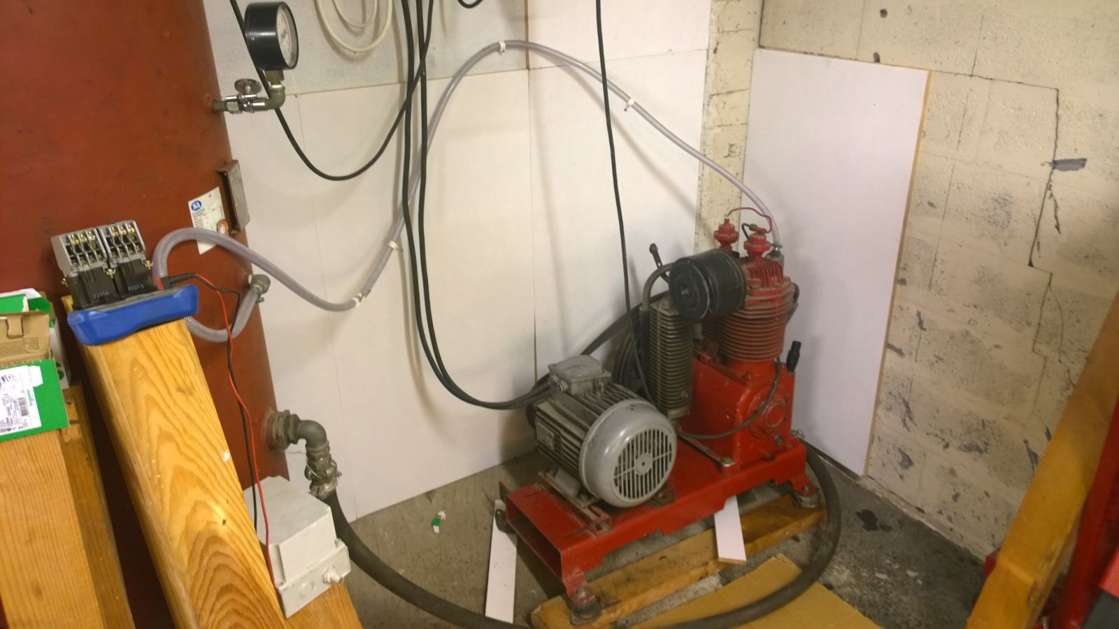

Inkopplat på ca 20m 5x2,5 via 16A Automatsäkring. Gjorde en permanent inkoppling med EKK 5x2,5 och en styrkabel för manövern hämtad på samma grupp.
Allting går fint på Y läge. Den stånkar och lever och får upp fart dock ej kanske helt hundra som jag minns det.

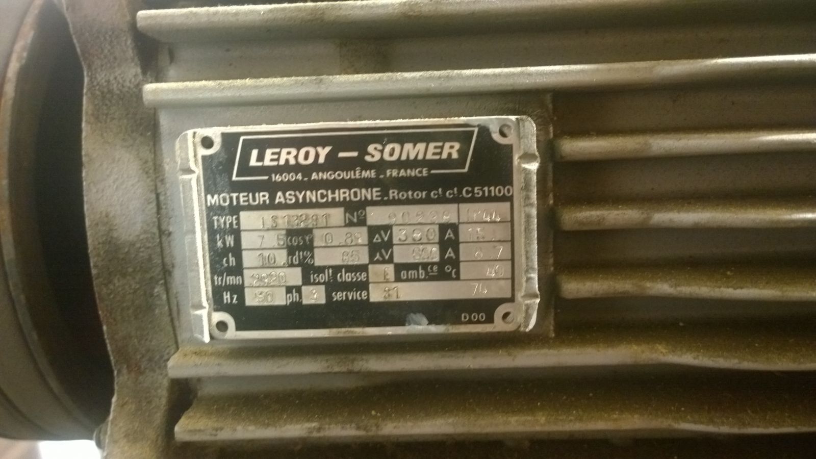

Vid Y-läge så har du god marginal till 16A (märkt ca 8,7 vid 600V Uh) men vid D-läge är du nära (märkt 15 A någonting). OM det är så att en lindning fått isolationsfel mot sig själv, så att den blivit kortare helt enkelt, så drar den mer ström på den fas som felar i både Y och D, men i D kan den då precis ha gått över gränsen medans den i Y håller sig precis under gränsen. Felet upptäcks ej heller vid isolationsmätning.

Tittar på en gammal belastningssticka för stjärn-triangelkopplare och ser att man rekomenderar minst 16A smältsäkring typ D för 7kW, med andra ord kan det bli tufft för en dvärgbrytare.
Har motorskyddet kortslutningsskydd så är det ju säkert samma problem där misstänker jag.

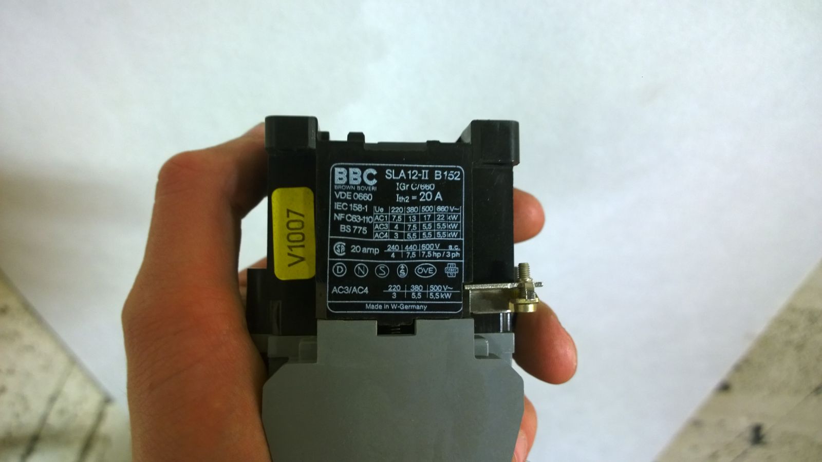

Y och D kontaktorn är nybytt . Bara H som lever kvar i de gamla. Samma modell på alla lustigt nog även om H bör bara större modell.

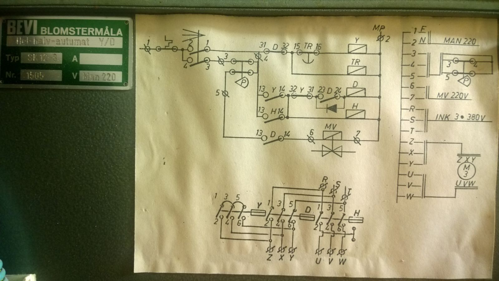

Jag tänker om det kan ha något att göra med magnetkontakten som är igång på D läge?
Har för mig att jag kopplade bort/förbi den utan resultat.

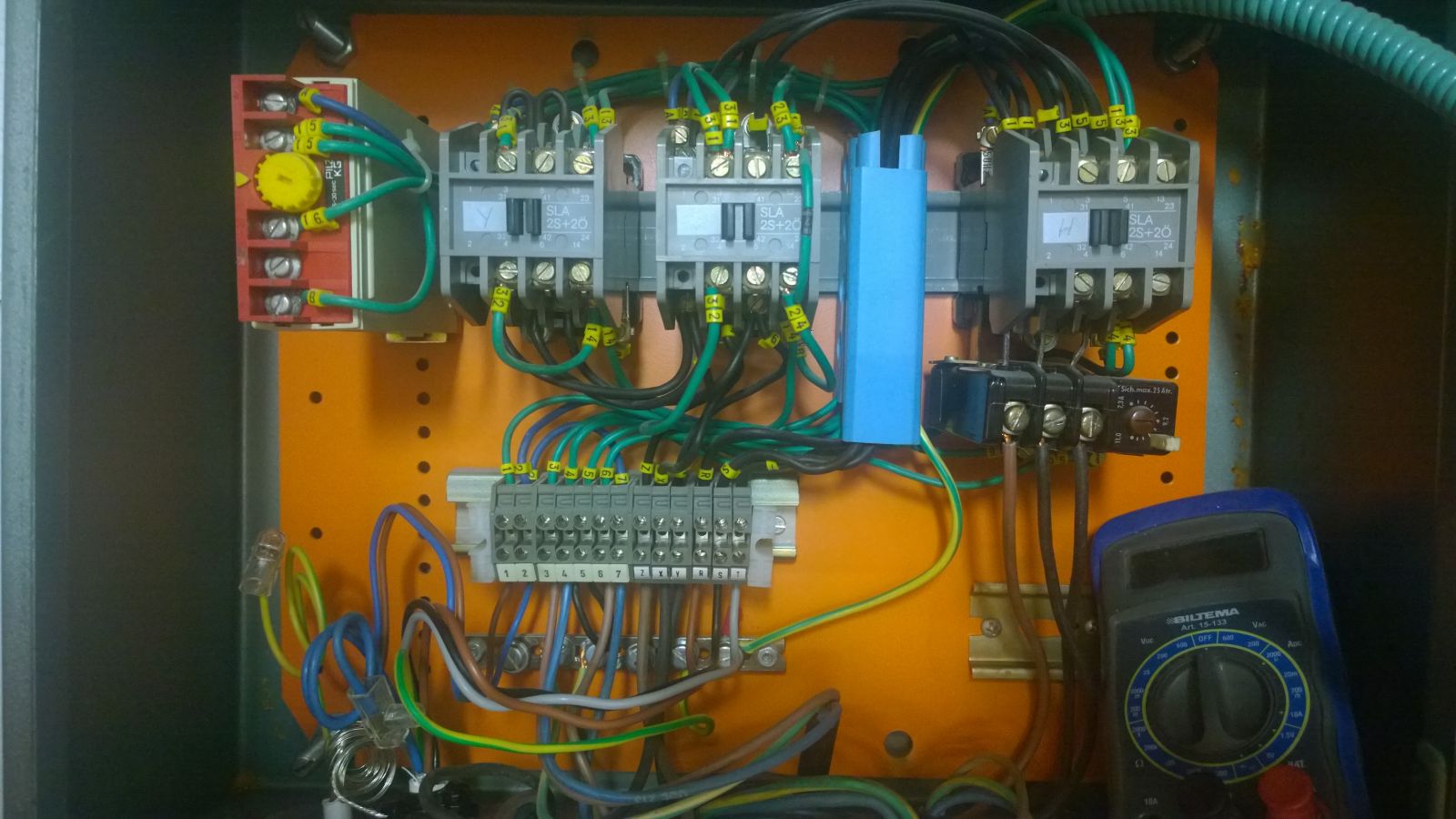

Så ser aset ut.
Gamla Y o D kontaktorn. H är av samma modell. Ej bytt.
Nya Y o D.

Styrskåpet var orört både före och efter. Bara att jag nu haft bytt Y och D kontaktorerna men samma funktion och koppling.

Vilket syfte har dioden som ligger startkretsen för kontaktor D? Är det ett försök att fördröja tillslaget av D. Jag tror det skulle fungera, om du ersatte dioden med en annan typ av fördröjning .Det finns många olika enkla tillslagsfördröjningar som enkelt läggs i serie med ett relä.
