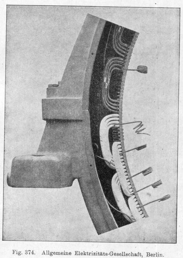

Man bör egentligen veta hur statorlindningen är gjord för att kunna tolka resultaten. Om motorn har en s k övergångslindning där alla statorhärvor är likadana, så bör alla tre faserna teoretiskt sett få exakt lika mätvärden. Men om det är en tvåplans- eller treplanslindning, där olika fasers härvändar skjuter ut olika långt, är det fullt normalt att en fas avviker från de andra två.

Då ska vi se om det fungerar att bifoga en bild på en tvåplanslindning (kanske inte helt purfärsk, bilden kommer ur en bok från 1912). Som synes är en av fasernas härvändar längre än de andra och utvikta mot utsidan av statorn för att göra plats. Och denna fas får ju större total trådlängd och därmed både större resistans och induktans än de andra två. Skillnaden kan i vissa fall vara uppåt 10 %. Det finns också en variant som kallas treplanslindning där alla tre faserna är olika.
