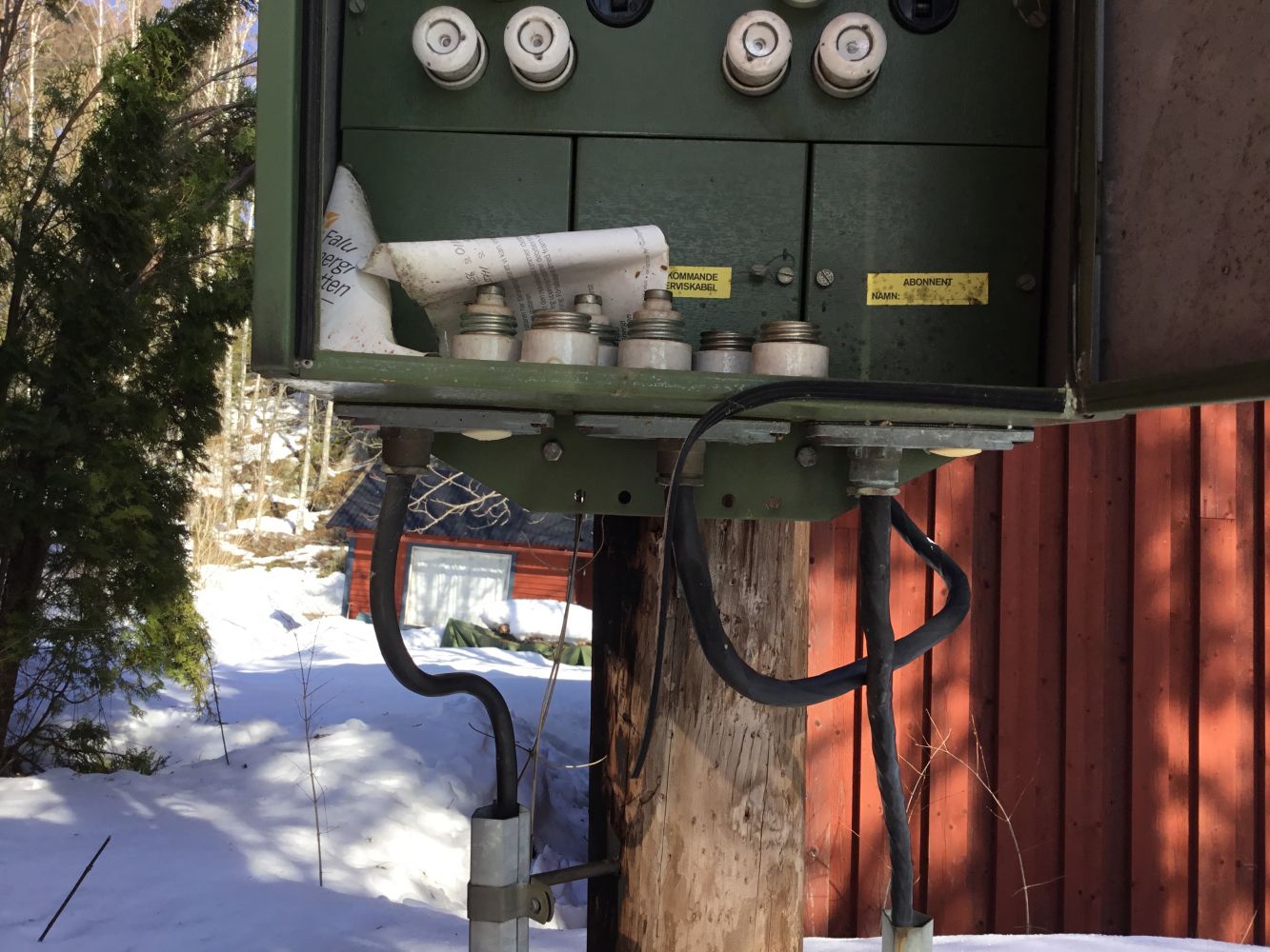

Matning ifrån stolpe med elmätare hej jag har en matning ifrån stolpen som går in till mitt hus jordledningen
Är en 10 kvadrats kabel nu skulle jag vilja dra en till kabel ifrån stolpen till en annan stuga och parallellkoppla
Matningen i mätarskåpet ifrån huvudsäkringarna som är på 16 A måste man använda samma area på jord
Kabeln till den andra stugan och den matningen blir ganska lång ca 50 70 m ungefär i slang längs
Tomtgränsen mot järnvägeni innan den kommer in i stugan till normcentralen ?

04 sep 2018 22:08 #4 av Lars Bäckström
Hej är det Falu energi och vatten som man ska höra av sig till eller är det Falu Elverk som man ska prata med
Angående matningen till stugan. Om man antar att matningen är en jordkabel med tre ledare och en kombinerad
Jord noll ledaste ett sk TN- C system så ska arean vara minst 10 mm2 om jag kommer ihåg rätt stämmer det ?

10 sep 2018 16:26 - 10 sep 2018 16:29 #18 av Lars Bäckström
Pratade med Falu Energi ovh Vatten idag på mobilen och det är ok att göra såhär med att dra flera matningar
Ifrån stolpen med mätarskåpet som nog står mer på grannens mark än på min fast det är trångt mellan grannen
Och mig men ena mätartavlan det vänstra matar grannens stuga och min kabelär en fyrledare med 10 mm2 area
Jag la om kabeln i huset för flera år sedan i väggen och då passade jag på att klippa bort en stump av den
Enkarderliga ledaren i jordkabeln och mäta med ett skjutmått och räkna ut arean eftersom inte det finns någon märkning
På pvc manteln och då kom jag fram till at det är 10 mm2
Så antingen så blir det femledare jordkabel 5 x 6 mm2 eller jordkabel 4 x 6 mm2 för matning till gäststugan

11 sep 2018 17:36 #20 av Joel
Tänk på att PEN ledaren måste vara 10mm2. Så antingen 4x10 eller 5g6 om du delar upp det till TNS.
