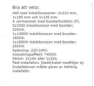

Jag kommer att koppla in en induktionshäll om någon vecka och vill veta om jag nu tänker rätt kring detta..

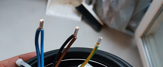

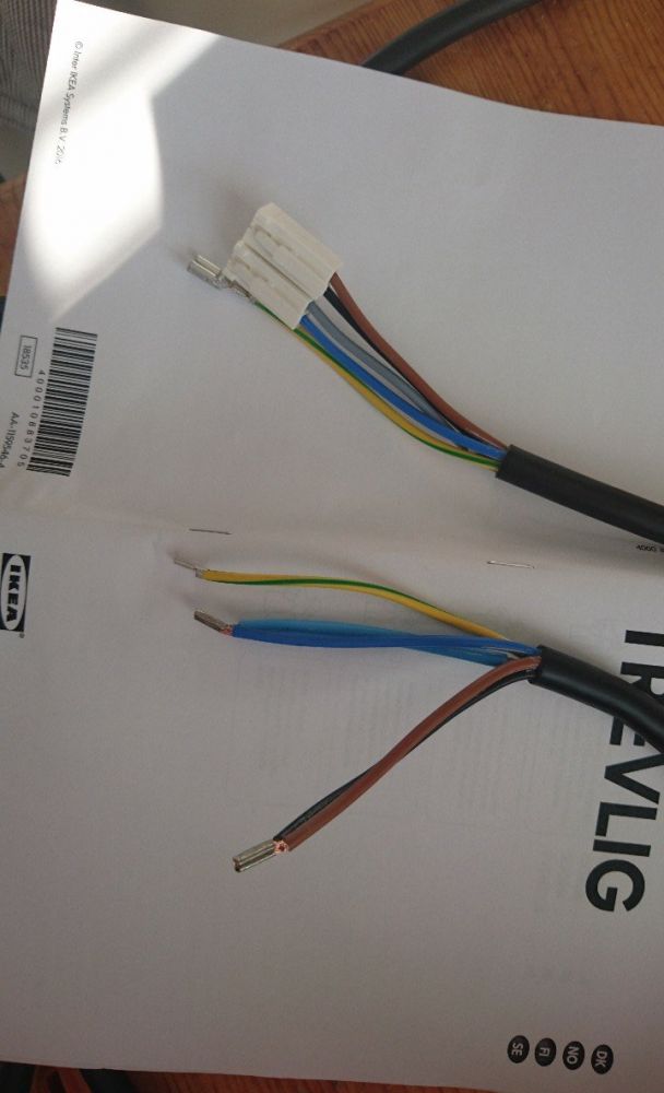

Induktionshällen är köpt på Ikea. När jag bröt förpackning så såg jag att anslutningssladden såg lite annorlunda ut ..
i ena änden på kabel var både L1 samt L2 ihop tvinnad av någon anledning.. men efter att jag läst igenom produktbladet samt såg hur kopplingsschemat såg ut så kunde jag konstatera att man hade två olika alternativ.
Det ena var att separera L1 samt L2 åt så att man kunde ansluta de till var sin fas( 16A ) eller köra på som det är och säkra av 10mm2 kabel med 32A automatsäkring vilket känns ej installationsvänlig ... personligen tycker jag att alternativ 1 är det mest optimala... Vad tycker ni?

Du har redan gett svaret själv. Om det finns minst två olika faser i centralen, så är det självklart bästa alternativet att använda dessa.
10 apr 2017 11:31 #3 av elmont
Har du läst sista meningen på sista "bilden" ? Ja det är bättre med två olika faser och nolla än en fas och nolla.

Jag hoppas in här, kopplade in en häll nyligen med en sådan anslutningskabel. Jag var lite fundersam därför att det inte skulle gå att byta anslutningskabel, då man nu utrustat hällen med snabbkontakter, färdigkontakterat. Jag hade bara den kabeln att använda helt enkelt. Lgh har bara 1 fas, och i min värld ser det ut som man kopplat ihop 2 st 1,5mm2 till en, samma med nollorna, och så har man bara 1 x 1,5mm2 i skyddsjorden. Ringde ikeas "support" och frågade om det gick att köpa en anslutningskabel med dessa snabbkontakter och med större area, då de påstår att hällen kan kopplas till 1fas i sverige, men icke. Svaret var bara, den kan kopplas in på 1x32A eller 2X16A...jag garvade lite och lade på och kopplade in hällen med den medföljande kabeln. Gruppen är avsäkrad 20A i centralen.
Hur hade ni gjort?

Men det här med skyddsjorden känns väldigt fel... den ska ju kunna hantera största möjliga felströmmar och säkrar man av en 1,5mm2 skyddsjord med 32A som de säger är okej så får inte jag i hopp det i mitt lilla huvud.
Nu har du ju "bara" 20A på en 1,5mm2. Så det fungerar väl säkert i praktiken men vackert är det inte och det känns fel även regeltekniskt. Men om tillverkaren säger att det är okej....
16 mar 2018 14:02 #18 av Bo Siltberg
För en installationsledning får säkring för kortslutningsskydd av 1.5 mm² vara högst 20 A. För apparater anger standarden 4 mm² för märkströmmar upp till 32 A men det innefattar belastningsström.
16 mar 2018 14:53 #19 av Lars
Kommer de runt nått regelverk genom att ha parallella ledare i anslutningskabeln?
16 mar 2018 18:26 #20 av Bo Siltberg
Nej parallella ledare är bara dumheter, och 2 x 1.5 mm² når ändå inte upp till 4 mm²
