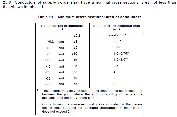

19 mar 2018 14:17 - 19 mar 2018 14:17 #22 av Torbjörn Forsman
Den här spishällen borde väl rimligtvis vara provad enligt EN60335 ? Troligen -1 samt understandarden för spisar mm -2-6 .
Nu har jag ingen modern upplaga av dessa standarder tillgänglig, men i en gammal 60335-1 finns följande tabell för area hos anslutningskablar.
