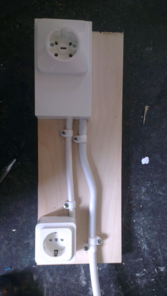

11 nov 2013 18:10 #14 av Patrik Hedlund
Svar från Patrik Hedlund i ämnet IKEA kök
Här är två exempel när jag gjorde det dom två första gångerna.
11 nov 2013 22:06 #15 av Janne Larsson
Svar från Janne Larsson i ämnet IKEA kök
Jag vet att alternativen är få men va fasiken.......jag hade nog gjort en anmärkning på den där varianten med lös skiva.
Vad händer när katten eller hunden lyckats trockla sig in under skåpet och får fatt på grejerna och sedan sliter och drar tex?
Utrymmet är knappast ett teknikutrymme och kommer väl aldrig att kunna falla under några "lättnader". Sockeln kan man väl forcera utan verktyg så....mmmm osv osv......fy på sig ;)
11 nov 2013 22:26 #16 av Lars Blomkvist
Svar från Lars Blomkvist i ämnet IKEA kök
Har en kollega som brukar installera på detta sätt :blink:
Jag tror nog det är större risk med lampsladdar generellt som ligger lösa i härvor hemma hos gemene man än detta under köksbänken?
Det är nog inte monterat enligt tillverkarens anvisning direkt. Farligt?
12 nov 2013 07:16 #17 av Janne Larsson
Lösa lampsladdar är tillåtet dock. Skulle man ha problem med bitsugna djur så har man inte lösa lampsladdar i vilket fall som helst men även om lösa sladdar är olämpliga / större risk fast godkänt så försvarar det ändå inte en "fast" installation som är lös...eller?
Farlighet är en tolkningsfråga/avvägning som stödjer sig på det regelverk vi har, att folk är snåla/dumma och belamrar ett boende med skarvsladdar istället för att utöka anläggningen med uttag kan man ju inte göra så mycket åt mer än att kanske påpeka den eventuella faran för dem.
Däremot så skulle det vara kul att höra om det finns några bra förklaringar på detta avsteg som eventuellt skulle kunna godkännas vid en besiktning, någon som har något bra att komma med?
12 nov 2013 07:20 #18 av Janne Larsson
Varför gör man inte montaget på denna skiva på ett enkelt sätt så man kommer åt, dvs utanför skåpet (som gjorts) för att sedan skruva fast det i väggen under skåpet och sedan klammrar fast slingen på slangen/kabeln också i väggen? Grejerna sitter fast samt att man lämnar inte uttagsbrunnen uppåt (under köksskåp som kan ha diskbänk, vattenrör, avlopp osv osv osv).
