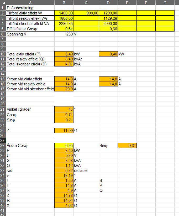

30 dec 2022 08:43 #5 av Patrik
Ser ut som att jag får lära mig python, försöker med en excel variant först tror jag.
Ser användbart ut.
30 dec 2022 11:29 #6 av Bo Siltberg
Menar du att detta går att göra i Microsoft excel på ett överskådligt och begripligt sätt som man kan lära sig något av? Jag tror inte det. Jag tror inte att ens den mest desperata IT-konsult skulle ta detta jobb. I ett pythonskal har man full frihet och oändligt med resurser. Det är t.ex den bästa miniräknaren. Men de program som inte finns får man ju skriva själv.
30 dec 2022 13:10 #7 av Patrik
Näe det är sant, gjorde en liten snabb test ifrån dina uppgifter och det blir lätt rörigt. Går iaf att föra in effekt som det är nu (gula är ändringsbara och oranga är beräkningar.) men man får inte ut mycket matnyttigt utav det. Men man slog ihjäl en timme på en sjukdag iaf. :whistle:
Får titta närmare på python när jag får ordentligt med tid verkar intressant.
30 dec 2022 21:02 #8 av Bo Siltberg
Ok, du skrev det specifikt för denna uppgift, dvs för valda typer av inparametrar. Det går ju. Mitt program kan ta helt godtyckliga inparametrar. Går det att beräkna nåt av dem så gör den det.
Python (med IDLE-GUIet) är bara några klick bort på www.python.org/downloads/
power() ingår dock inte i den installationen ;)
Följande användare sa tack: Patrik
30 dec 2022 21:20 #9 av Patrik
Tack för länken, jag insåg rätt snart att det skulle bli komplicerat (iaf för mig) att kunna föra in vilka parmatetrar man ville och få ut svaren oavsett vilka man förde in. Men som du sa så funkar det för kända inparametrar men kräver ju en hel del handpålägning när inparametrarna inte är dom samma. Ditt däremot klarar ju det med. Som sagt får se om jag får tid till python någon dag, man blir ju lite inspirerad när man ser hur man kan göra.
