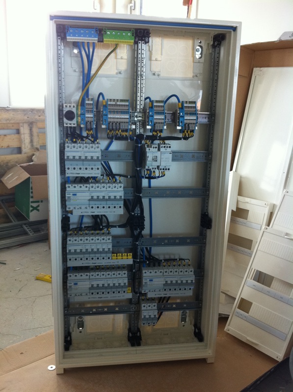

16 mar 2012 18:56 - 16 mar 2012 18:57 #5 av Rikard Ågren
Så här ser de ut färdigbyggda
Notera att PE och N också ansluts på plintraden bredvid plinten för respektive säkring. Inget behöver gå upp skenan där uppe

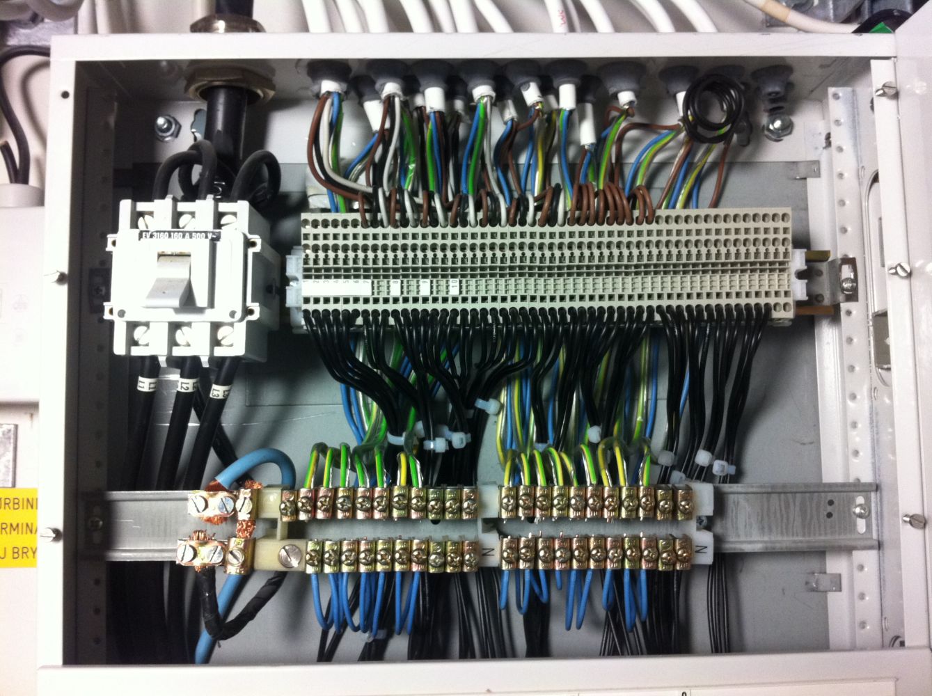

13 dec 2012 19:16 #10 av Mikael Dalåsen
Så här kan det se ut när vi kopplar central!

13 dec 2012 19:50 #11 av Patrik Hedlund
Riktigt tjusigt, Mikael!
Följande användare sa tack: Mikael Dalåsen
13 dec 2012 19:57 #12 av Martin
Riktigt snyggt!
Partex är aldrig fel!
14 dec 2012 06:48 - 14 dec 2012 06:48 #13 av Ronnie Lidström
Snyggt! Men är det inte lite överkurs att ha plintmärkning på bägge sidor på plinten?

14 dec 2012 09:29 #15 av Mikael Dalåsen
Centralen är byggd på verkstaden, sen märker vi upp utgående kablar, lossar du nån tråd så vet du alltid vart den skall sitta.
Tyvärr har jag ingen bild just nu ätt visa hur våra apparatskåp ser ut, men vi märker där också på båda sidor plinten.
Kanske kan kännas onödigt, men ingen tvekan om vart kabeln skall sitta iaf.
