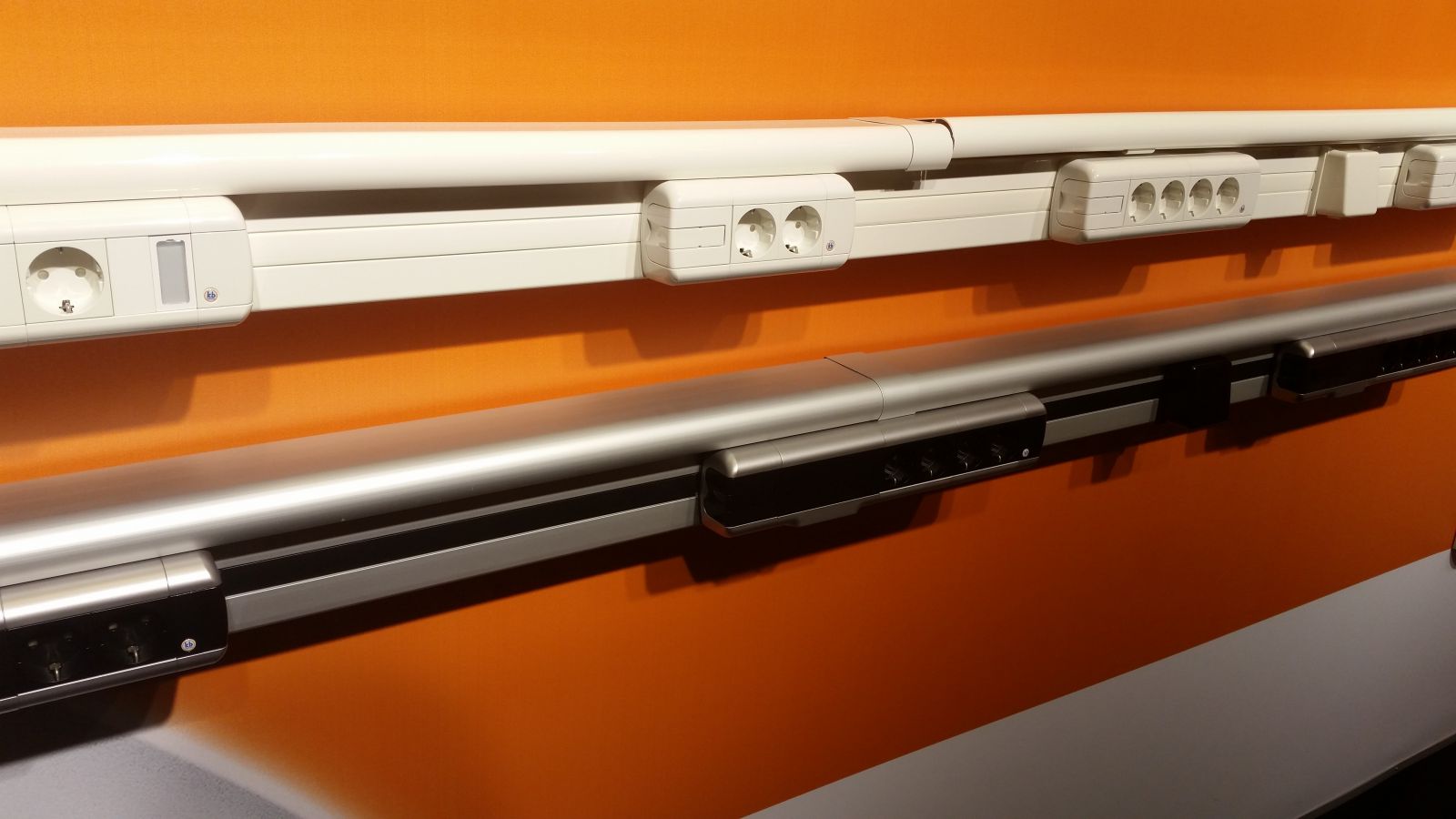

Såg detta på Elfack i Göteborg förra veckan.
Man kan fritt bara jacka in uttag där man behöver som enkelt sen kan flyttas. Strömskenan finns i två versioner. En 16A samt en 63A där varje uttag har en dvärgbrytare/psa i sig.
Läs mer på www.kb-system.com

Datakablar dras ovanpå själva strömskenan (locket som bunktar ut) sen sätter man utanpåliggande datauttag som klickas fast på skenan på liknande sätt som eluttagen.
edit: På bilden så sitter ett datauttag näst längst till höger på den vita skenan. Jacken är riktade neråt

Jämför dessa två bilder och försök sedan intala er själva om att KB-systemet är en snygg installation:
Jag vill minnas att prislappen för KB-skenan ligger på dryga 1000kr per meter samt c:a 500kr för ett uttagsdon. Detta då bara materialkostnad.
Jag har för mig att en INKA kanal (fullt medveten om att bilden visar en Hager) bestyckad med uttag, monterad, inkopplad, provad och klar, ligger på c:a 1750kr/m... Men här får någon rätta mig om jag har fel.
Även distribution på ställen där estetik inte är det viktigaste. T.ex ovan undertak så är KB-skenan ett ganska dåligt alternativ.
Schneiders KBB-skena ligger på c:a 550kr per meter och uttagsdon på ungefär en hundralapp.
Terasaki köpte för inte allt så länge sen upp en Turkisk tillverkare av kanalskenor, dessa säljs för c:a 250kr per meter och uttagsdon för under hundralappen. Dessa ska tydligen ha stora referensprojekt i Europa men har inte slagit så hårt i Sverige ännu.
Nackdelen med Schneider och Terasaki är att de envisas än så länge med glassäkringar och har ännu inte tagit fram ett uttagsdon med automatsäkring eller PSA.
