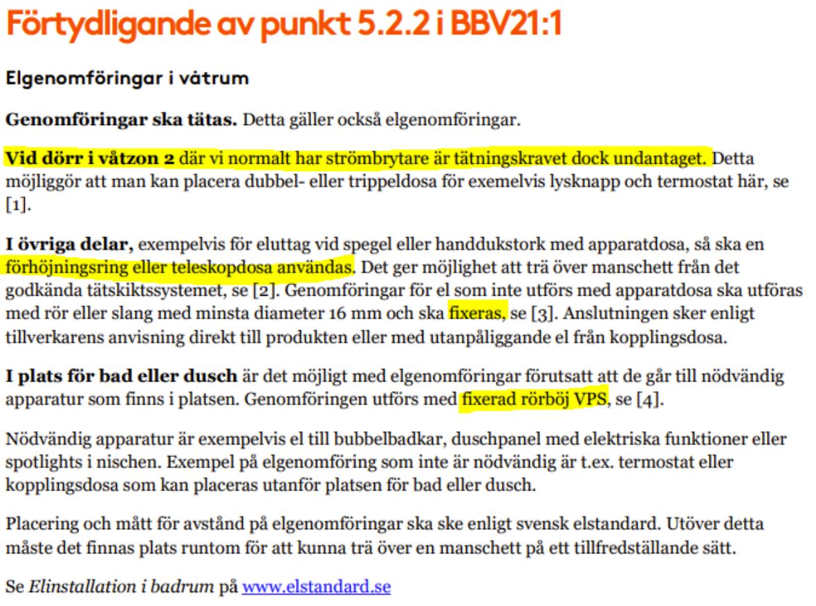

Det har kommit nya branschregler för genomföringar i våtrum. De började gälla 1a januari i år.
Sammanfattning på nyheterna som berör oss elektriker:
  • Anslutningar i ”plats för bad eller dusch” t ex matning till bubbelpool måste göras med rörutlopp med hård vp-rörsböj + tätningsmanschett. Flexrör får inte användas!
  • Alla dosor för t ex uttag måste vara med teleskopring för att det ska gå att trä över tätningsmanschett. Två eller fler dosor i kombination får endast sättas vid dörr för strömbrytare/golvvärmetermostat. Detta måste ju även innebära att ROT-dosor blir förbjudna (finns ju inte med teleskopring)... annat än bredvid dörren till strömbrytare osv.
Här kan ni läsa reglerna i sin helhet: www.bkr.se/fakta/branschregler/
