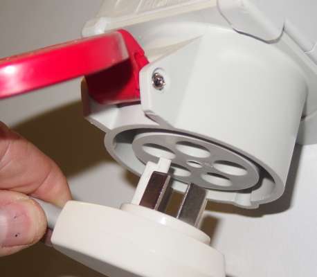

Jag slank in på Röda korset häromdagen.
Och kolla vilken söt liten sak jag fann där: :)
Och kostade nästan inget, gud att folk gör sig av med sånt där :huh:
Självklart köp. B)
Men väl hemma så blev jag lite besviken, den passade ju ingenstans !! :blink:
Måste vara någon amerikansk standard eller så.
Typiskt sådana där 120V-junkies .:angry:

Jaja, lite besviken måste jag ju ändå öppna den, jag ser ju inte mindre än tre olika skruvar som verkar roliga att skruva på.
Jag kan väl alltid hoppas på att det finns en massa ädelmetaller däri eller topphemlig militär elektronik att sälja till Nordkorea. Något som kan rädda min stora investering.
Nja det såg magert ut.
Jag river ur allt krafs istället ...
