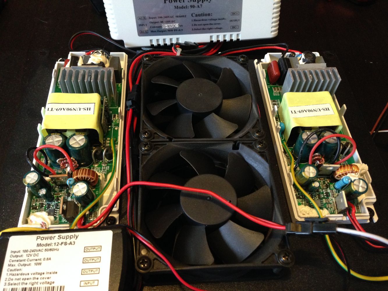

Hej! jag har kommit över ett parti led lampor för en mycket billig peng på grund av att dessa är ur funktion
Polaren som hade dessa innan hade förvarat lamporna i ett kallförråd under vintern, efter detta så slutade alla fyra att fungera, lamporna är i princip nyskick
Kylfläktarna fungerar som de ska när jag slår igång lampan, det låter som att lampan vill tända men det händer inget mera!

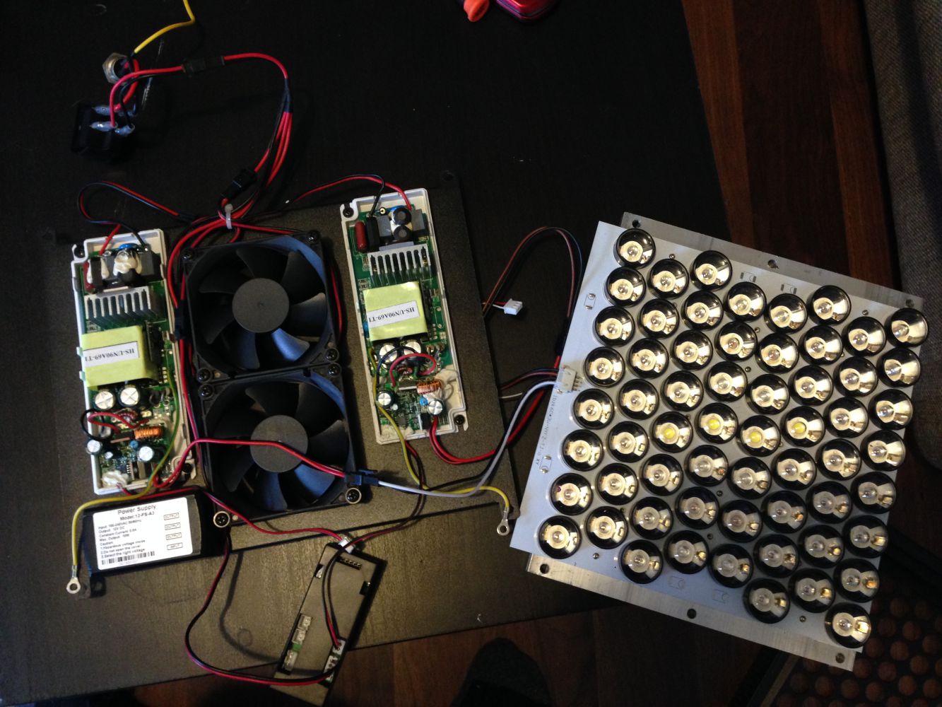

Jag har skruvat isär en av lamporna för att undersöka och undrar om någon av er kan ha någon idé om vad problemet kan vara?
(Den lösa kontakten har kopplats ur för att få isär ledpanelen från strömkällan)
120W LED växtljus RoHs

Ser ut som två identiska halvor, dvs 2 x 60 W. Då kan man säga att 8 av 8 lampor har gått sönder vid förvaringen. :(
Halvledare ska inte gå sönder av några minusgrader så det beror på. Skulle gissa på dålig kontakt någonstans.
Det går ju att göra några enkla mätningar på spänning in och ut på de två stora kraftaggregaten till att börja med.

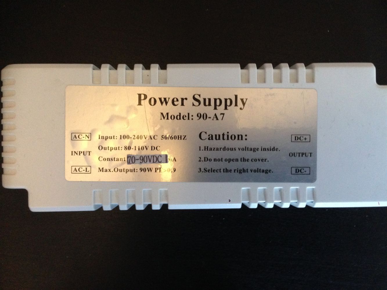

Jag har mätt och donat, det är förstås båda nätaggregaten som har tagit stryk, då undrar jag om det är något man kan köpa löst/ersätta befintliga aggregat med en annan modell fast likvärdig?
Detta är den enda infon jag kan hitta

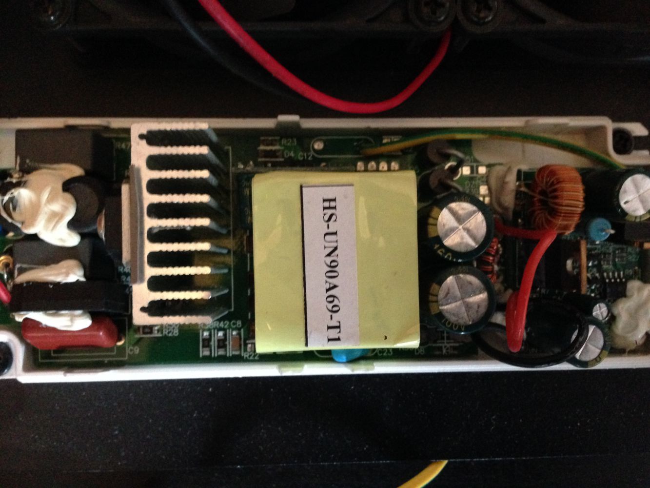

01 jun 2015 14:03 #12 av Torbjörn Forsman
Det skulle inte förvåna mig om det finns en stående finsäkring, inkapslad i krympslang, under den vita limklicken över likriktarbryggan på den sista bilden. I switchade nätdelar är det vanligt att man inte kostar på några säkringshållare utan pressar på ändhylsor med trådar för lödning på finsäkringarna istället. Man räknar med att alla fel som kan få säkringen att gå innebär att någon annan komponent som ändå är fastlödd måste bytas.
