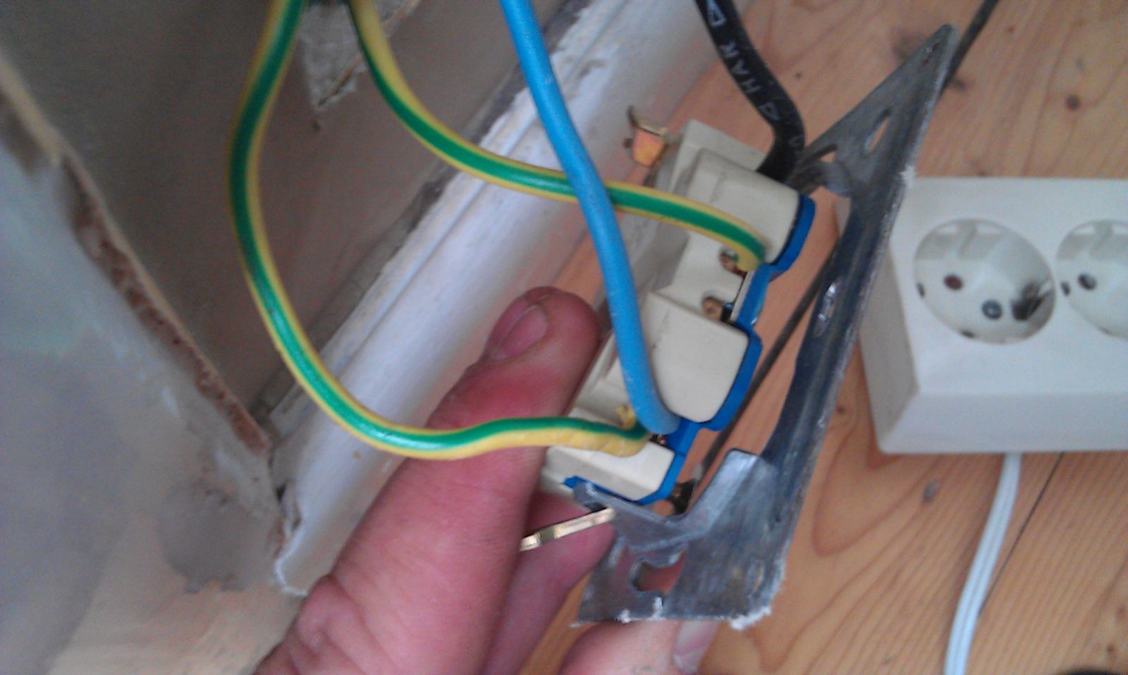

Här ska vi ha ett uttag tycker jag.
Hmm Jordad uttag till ojordad armatur...Ja vi nyttjar Två gröngula så är det ju Jordar. (Fas och nolla)
Jorda Metall armatur behövdes Inte göras på 70talet alla gånger....
Här har det varit varmt och dessutom Inte Jordad metall armatur.
Alltid lika spännande och ta reda på vilka kablar som är vad. Ibland är Blå Nolla och ibland tändtråd. Vit är iprincip allting. Gul med oftast tändtråd. Men kan byta färg till vit eller blå.
Lite glapp.

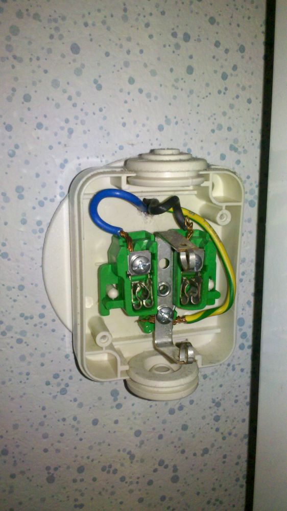

18 mar 2013 22:02 - 19 mar 2013 17:29 #66 av Magnus
Svar från Magnus i ämnet Hemska Fynd
Man kan inte ens pinka hemma hos bekanta utan att stöta på saker som stör ens arbetsskadade sinne :pinch:
Ett ip21 uttag anslutet i TM-dosa med EKLK 3g1,5 i zon 2.
Självklart varken klammer lr fästskruv till uttaget.
Bild infogad i inlägg. //Mod

Åkte och felsökte ett uttag till en tvättmaskin i en tvättstuga som var lite bränd (har jag för mig att det var) för någon månad sen, hittade detta kapslade uttaget som satt skruvat på ett doslock med snäppfäste. Satt dessutom väldigt löst och hade det klassiska tecknet på en hempulare - spretande FK med endast några få kardeler under anslutningsskruven (fasen).
Rev bort skiten och satte dit ett 1vägs infällt uttag istället.

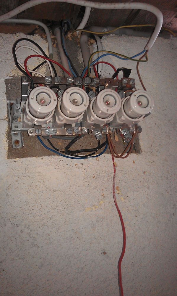

04 apr 2013 20:41 - 04 apr 2013 21:21 #69 av Erik Jarl
Svar från Erik Jarl i ämnet Hemska Fynd
Renoverade en vind, och skulle dra om en matning till vinden som hade en liten 4-modul central som dom inte hade lyckats få i en jord tråd, för sin 2-poliga jfb och jorde då en klassisk fuling ;O

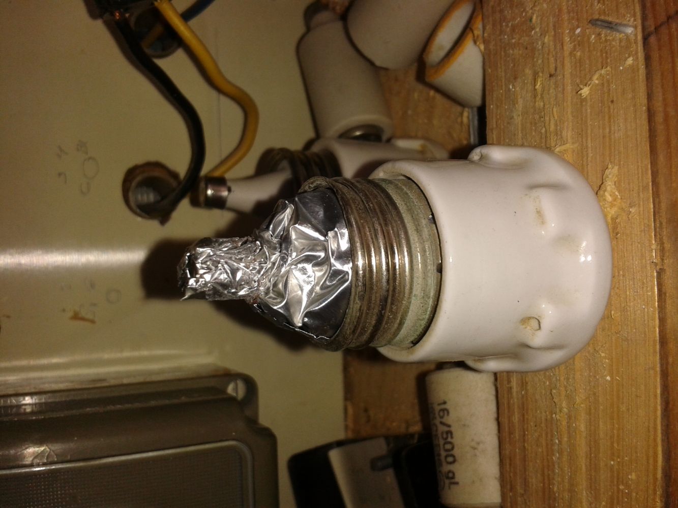

17 apr 2013 18:18 - 17 apr 2013 19:03 #70 av Christian
Svar från Christian i ämnet Hemska Fynd
Fiffig lösning som jag stötte på idag..
edit, lyckades inte få in bilden i meddelandet.
//Moderator

19 apr 2013 16:40 #75 av Christian
Tror huset brinner ner innan säkringen löser... det var bara ett av många fel i stugan!
Trots mina 13-14 år i branschen så har jag inte sett denna lösningen tidigare.
Genialisk lösning egentligen, plockade bort folien och såg att proppen var förbrukad också :)
19 apr 2013 19:26 #76 av Johan Svensson
Svar från Johan Svensson i ämnet Hemska Fynd
Christian skrev: Tror huset brinner ner innan säkringen löser... det var bara ett av många fel i stugan!
Aldrig sett säkring med folie runt men har stött på en förbrukad säkring med ståltråd lindat runt några varv, blir samma effekt av de tror ja :smack:
