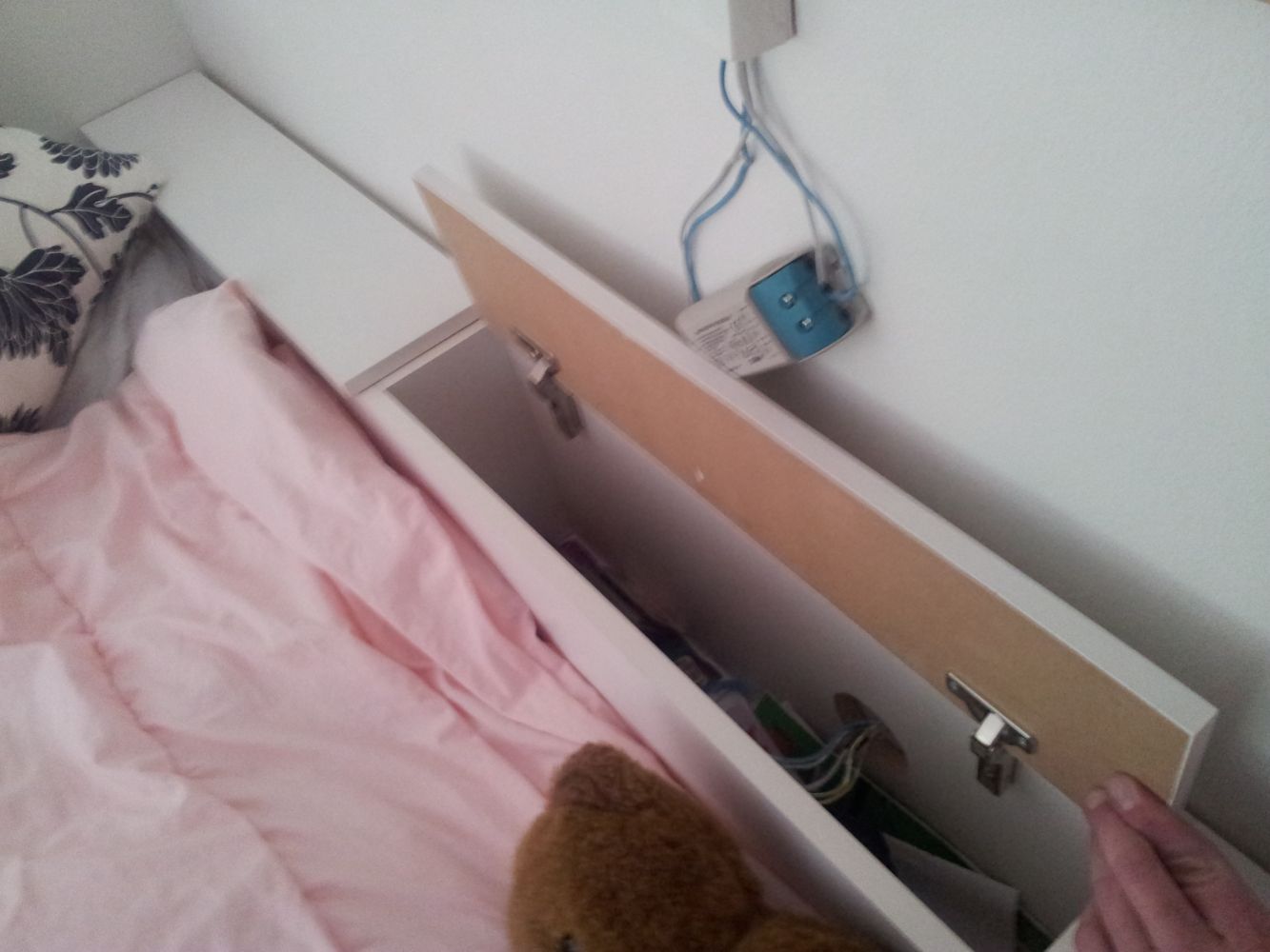

26 jun 2012 21:18 #36 av Richard
Svar från Richard i ämnet Hemska Fynd
I en låda brevid en barnsäng... :dry:

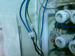

Snålt med slang över biledaren. Dåligt med Partex märkning på vissa kablar dessutom.
PSA med Svart jord.
Fanns inte ett skit uppmärkt vad den gick till utan bara ett gruppnummer. som inte existerar i några papper eller ute i anläggningen.
Hittade dessutom flera grupper som var felmärkta med central namn som låg under/efter Centralen där de faktiskt låg anslutna till.
Stort jobb att dokumentera upp en central om 100 säkringar. En central på ca 80 säkringar och en på ca 20 säkringar. Dessutom sanering och få bort klippta kablar med spänning på.
Sneddningen av kabeln till vänster i bild är gjord av en elektriker med över 30 år i yrket! Kablarna till höger i bild är kylkillar som inte är mycket bättre faktiskt. Han fick faktiskt göra om det där vilket slutade med en dosa och en rak förläggning av kabeln istället. Tycker dessutom verkligen inte man ska behöva påpeka att man kontrollerar och kontrollmäter sina uttag.
26 okt 2012 16:26 #39 av Rikard Ågren
Svar från Rikard Ågren i ämnet Hemska Fynd
Martin skrev:
PSA med Svart jord.
Ser ut som en svart fas och en blå nolla på bilden? Jorden passerar väl inte genom en PSA?
