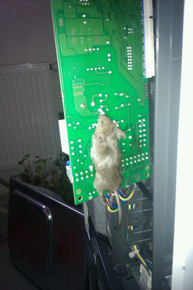

Dagens fynd:
13 feb 2012 19:15 #2 av Henrik Franzén
Svar från Henrik Franzén i ämnet Välgrillat lik
Här kommer lite mer grill.

Oh, gulligt! I en bergvärmepump dessutom, de små, äckliga, rackrarna kan ju ta sig in överallt..
13 feb 2012 20:28 #5 av Henrik Franzén
Sa till rörkrökarn som ringde efter mig att "här luktar det precis som när man drar en tändare på armen". Upptäckte musen och petade bort den och borstade hehe bort resterna på kretskortet. När vi sedan drog igång pumpen rasslade det inne i pumpen. Ägarna i huset satte upp fäller och har hittills plockat 4 möss.!!

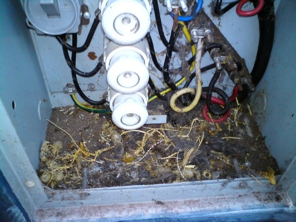

Hittade musbilderna när jag kollade igenom disken...
27 feb 2012 21:36 #7 av Henrik Franzén
Herregud! säkringen borde ju gått några gånger iaf och då borde man väll inse att man borde göra något åt saken? eller har mössen bara dött en efter en utan att någon har öppnat?
Kul med bilder!
27 feb 2012 21:46 - 27 feb 2012 21:48 #8 av Tobias Karlsson
Svar från Tobias Karlsson i ämnet Välgrillat lik
De kom åt innan huvudsäkringen och linjen var väl säkrat med 80A så det skulle inte lösa för en liten råtta...
(Kunde räkna till ett 20tal skallar, glömde att fota det första jag gjorde...)
Kan även tillägga att man inte bör öppna den luckan utan att bryta inkommande, det är ont om plats i de fasadskåpen.
Kunden sa att det hade blinkat i lamporna ibland...
Kan säga att det luktade gott med huggorm där.
