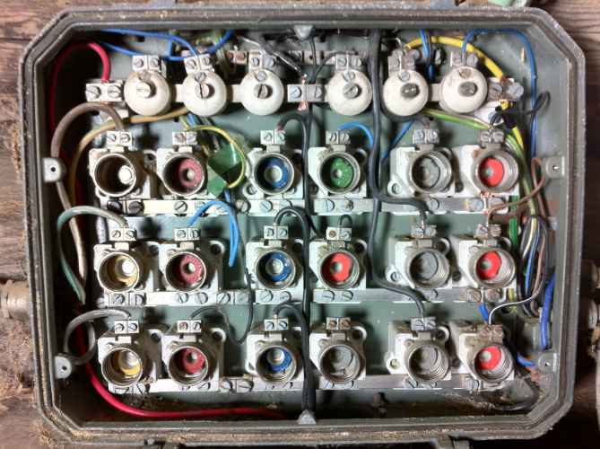

21 jan 2011 05:20 - 21 jan 2011 05:22 #1 av Rikard Ågren
Varför man aldrig ska anta att jord är jord
21 jan 2011 08:39 - 21 jan 2011 08:41 #2 av Ronnie Lidström
Svar från Ronnie Lidström i ämnet Finn ett fel
Kreativt med gulgrön som fas :smack:
Är det en trefas-grupp med gulgrön/blå/svart som L1/L2/L3 eller? :woohoo:
21 jan 2011 10:19 #3 av Rikard Ågren
Svar från Rikard Ågren i ämnet Finn ett fel
Jajamänsan - en EKLK. Biledarna som jord. Som tur var så var maskinen bortkopplad. Jag klippte kabeln och drog ur den
22 jan 2011 09:50 #4 av Patrik Hedlund
Svar från Patrik Hedlund i ämnet Finn ett fel
Ganska så färgglad central.
Röd, grön, gul, blå, svart, brun, gul/grön osv. :cheer:
22 jan 2011 17:21 #5 av Janne Larsson
Svar från Janne Larsson i ämnet Finn ett fel
Jag har ju på ett annat forum :whistle: berättat om följande men kan ju nämna det igen. Jag var en gång till en kund som gjort lite diverse själv med en handbok från 70-talet som hette något i stil med "bygg din egen elanläggning" :S Han drog ju dels så gott som alla trådar i brunt för det hade han hemma men så länge gul/grön räckte så använde han sig av det som fas för den såg ju farlig ut......:smack:
