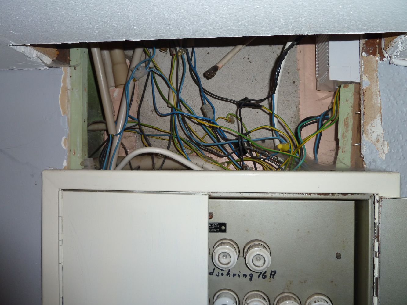

Skulle koppla loss några grupper i centralen i samband med renovering, blev lite fundersam när jag såg hur det såg ut i centralen och lossade en skiva i väggen ovanför.
Plötsligt hade man skaffat sig ännu mer jobb.. :smack:
Sätta en ny central är ju det lätta i sammanhanget, Rören är alldeles för korta och kablarna lär ju inte räcka om man skarvar på rör. Hur hade ni löst det vill ju helst inte dra om alla kablar i hela huset, även om det kommer bytas ut på sikt..

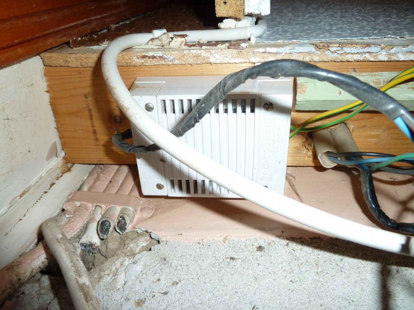

Två grön/gula ut från ringledningstrafo..

Finns ju flera lösningar.
1. Går det bara ut matningar uppåt kanske du kan höja centralen lite och vinna lite längd på kablarna.
2. Montera dosor och skarva matningarna eller en apparatlåda och plinta upp utgående grupper. Ser ut som att det skulle få plats i hålrummet som du öppnat upp ovanför centralen. Dra bara nya matningar från centralen till dosorna/apparatlådan.
3. Dra om alla utgående grupper till första tak/kopplingsdosa och förläng de rör som är för korta så att de räcker ner i centralen. Detta alternativ kanske är att föredra.
19 feb 2014 10:36 #3 av Eric Ericsson
Har några matningar neråt också, Har funderat i banorna som du har i förslag 2.
Sätter man en rad dosor kan man ju bara dra kablarna rak igenom dosorna den dagen man renoverar nästa rum och byter ut elen där.
Man ska ju inte måla fan på väggen, men med tanke på vad jag hittat på olika ställen i huset så är det inte alls osannolikt att det finns inbyggda dolda doser som kan ställa till ett byte till första kopplingspunkt.

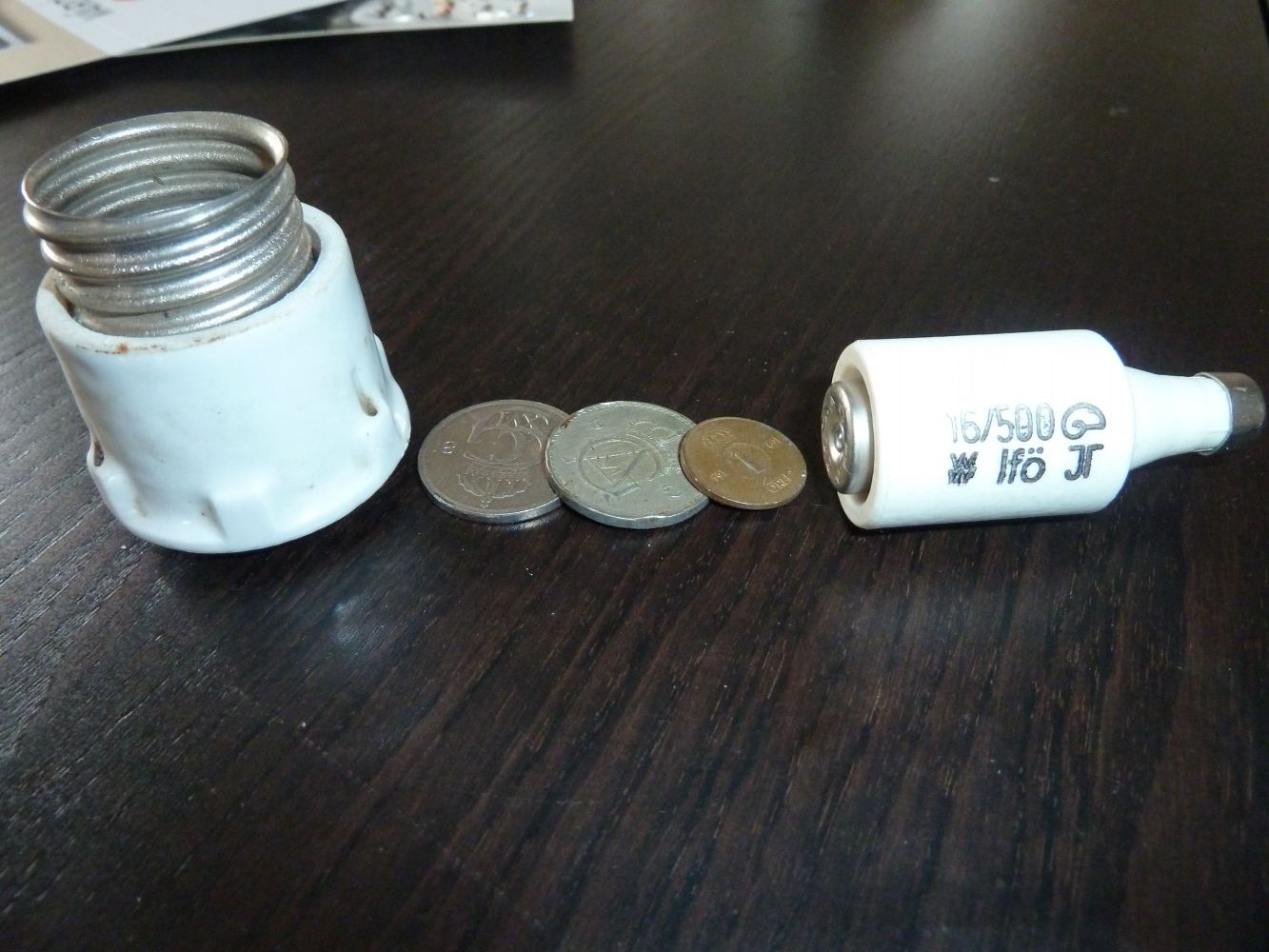

Nästan pinsamt att man haft det så här i nästan fem år utan att upptäcka det..
Undrar vad händiga herrn hade på ovanvåningen som behövde 16A, och har man ingen passdel får man ju hitta en lösning.. :smack:
19 feb 2014 18:24 #5 av Bo Siltberg
De äldre brukar ha detta som standardlösning... När försvann 1-öringen, 70-talet?
19 feb 2014 18:52 #6 av Martin
Svar från Martin i ämnet Fula fynd, i MITT hus...
Svenskens spargris ju.
Har faktiskt sett detta även hos nätägaren med både mynt,brickor och muttrar bla.

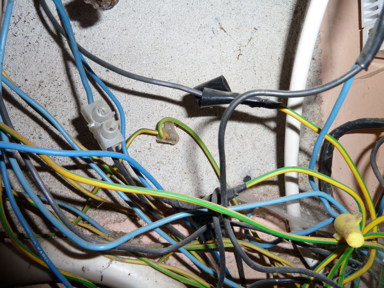

20 feb 2014 10:40 #7 av Johan Lindell
Är jag inte helt ute o cyklar så får väl du skarva med godkänd iso kotaktpressning i cetral.
20 feb 2014 13:09 #8 av Eric Ericsson
Johan Lindell skrev: Är jag inte helt ute o cyklar så får väl du skarva med godkänd iso kotaktpressning i cetral.
Det skulle jag gärna vilja ha mer bakgrund på, det hade ju underlättat betydligt om man får göra det.
20 feb 2014 15:59 #9 av Bo Siltberg
Finns inga förbud vad jag vet mot att använda en skarvhylsa i en central. Kontaktpressade skarvar behöver inte heller vara åtkomliga, men det är säkert bra om det går.
20 feb 2014 16:26 #10 av Patrik Hedlund
Ja, det är vanligt vid t.ex. centralbyten att skarva trådar med isolerade skarvhylsor.
20 feb 2014 16:58 #11 av Eric Ericsson
Tackar för det, Var helt övertygad om att det inte var ok att skarva i centralen.
20 feb 2014 17:04 #12 av Niklas
Svar från Niklas i ämnet Fula fynd, i MITT hus...
Vi brukar ju visserligen köra oisolerade skarvhylsor och krympslang - känns mer yrkesmässigt/tillförlitligt på något sätt.
20 feb 2014 19:10 - 20 feb 2014 19:10 #13 av Magnus Olsson
Vilken spänning är den isolerade skarvhylsan godkänd för?
Kollade runt lite på Nelcos och Elpress hemsida utan att hitta något.
