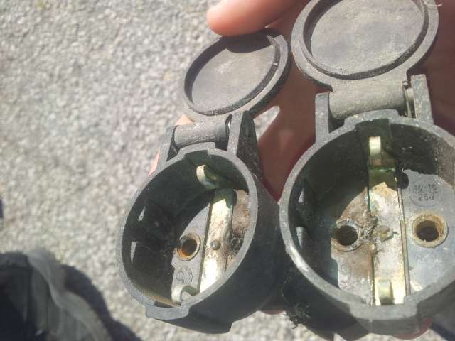

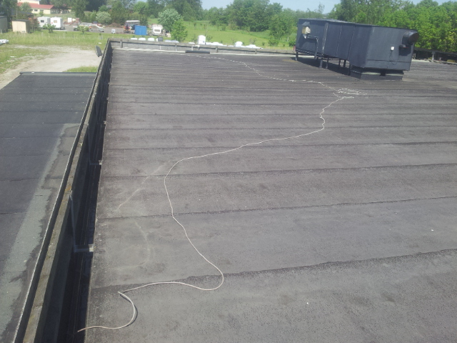

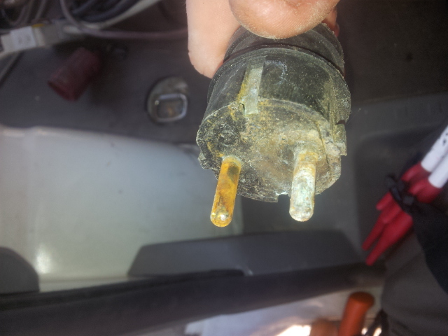

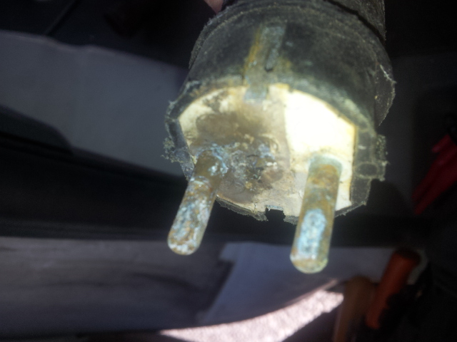

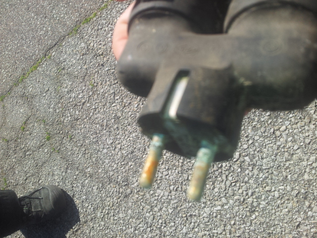

På el besiktnings protokollet stod "saknas nolla i skarvsladd utomhus"
Kollade den och.....bild 1 kabeln går över hela taket och ner in i ett vägguttag på andra
Sidan. Hittade detta när jag kopplade ur förgrenaren och de skarvsladdar som satt i.
Anläggningen var spännings satt när jag kom dit. Fick 109 v på den ena och 199 på den andra.
Bilder infogade i inlägg.

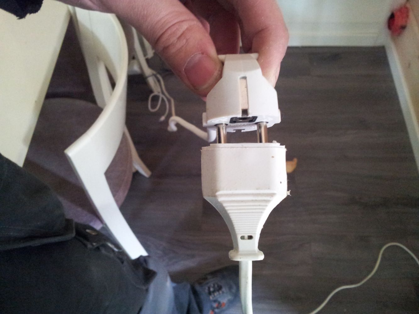

11 jun 2013 17:27 - 11 jun 2013 17:31 #2 av Lars Blomkvist
Svar från Lars Blomkvist i ämnet skarvsladd
Hittade detta hemma hos en barnfamilj!
Fullt fräs på pinnarna :blink:
