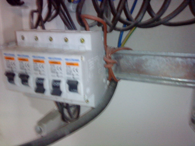

Bild 1. va i en villa och skulle bygga om köket.... kunden undrade om jag kunde ta en titt på deras elcentral när jag ändå va där....
Va tydligen kundens svärfar som satt upp centralen nåt år innan. men dessvärre gick han bort ett halvår efter... (han va tydligen elektriker)
Bild2. samma central. JFB bortplockad eftersom den bara va ditklickad på DIN-skenan. va även 2st värmegolv i bruk i villan + uttag i våtutrymmen och utomhus....
