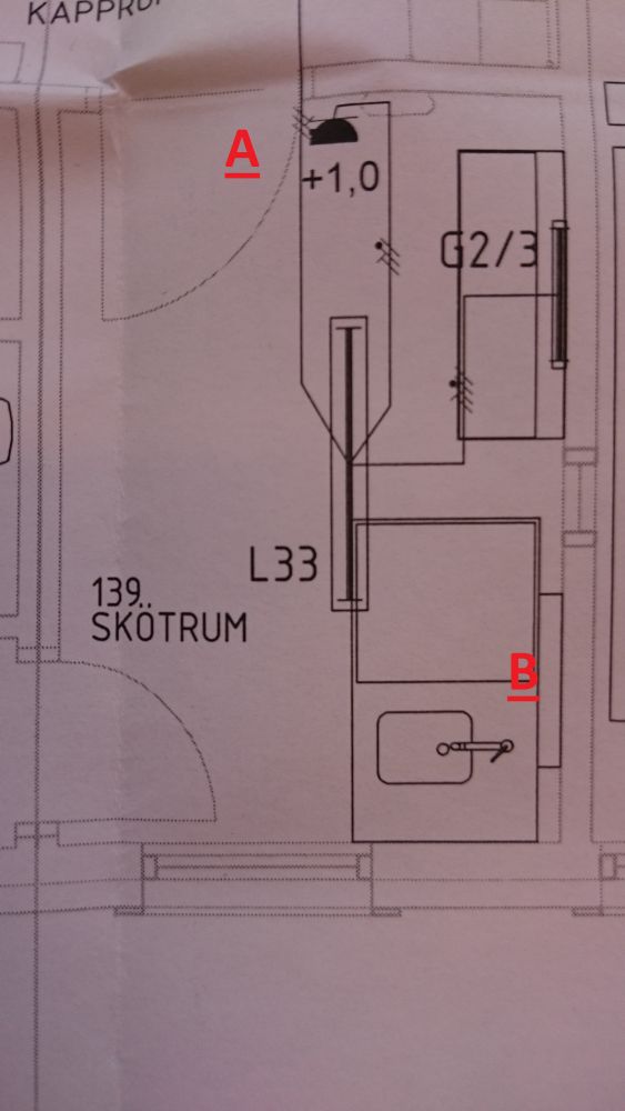

Hej.
Jag har lite funderingar kring IP-klassning. - Inte igen, tänker ni, men detta fall har nog inte avhandlats här, inte vad jag kunnat hitta åtminstone.
På ett dagis finns ett skötrum. I rummet finns en tvättränna och ett höj/sänkbart skötbord med tvättmöjlighet i. Det är en ho med ett löstagbart munstycke med slang på max 1m.
Mina kollegor anser, mer eller mindre, att så fort det finns ett rum med en slang som går att rikta skall det vara IP44. Exempelvis anser dom att 1-vägs uttag till skötbordet skall monteras på 2,4m öfg. Strömbrytaren intill skötbordet alt. tvätt rännan kan exempelvis vara kombinationsmontage, även den ska vara IP44. Detsamma gäller armaturen i taket. Allt detta hänvisas till områdesindelningen & tidigare besiktningspunkter från besiktningsmän.
Jag ifrågasätter detta och undrar var dom hittar dessa krav, vilket dom inte kan, så nu letar jag efter en norm eller anvisning som härleder till detta, egentligen enbart för nyfikenhets skull.
Regleras IP-klassificering i utrymmen med just slangar någonstans? I 4364000 anser jag att det inte gör det? Eller missar jag något?
Jag tänker följande, skötrum går in under områdesindelningen i kapitel 7, stycke 701.30 eftersom det varken är bad- /duschrum. Alltså är det uteslutet?
I kapitel 750/751 ingår det egentligen inte heller?
Jag bifogar en bild så ni kanske förstår lite. Det är inte det konkreta exemplet men någorlunda samma.
09 mar 2016 19:08 #2 av Bo Siltberg
Jag känner inte heller till några specifika regler för skötrum, och det är knappast ett medicinskt utrymme, utan det kan nog klassas som vilka andra rum som helst enligt avsnitt 750 och 751. Jag tror det kan klassas som torrt.
Inte heller känner jag till något krav på IP44 så fort det finns en slang med i bilden. Reglerna ställer faktiskt lite krav på brukaren också, det går inte att göra en elinstallation idiotsäker. Om det är ett utrymme som normalt rengörs med slang eller högtrycksslang, då ställs det krav, IPX4 eller IPX5. Man utgår alltså ifrån vad som är normal användning. Jämför diskbänken i ett kök, inte behövs det IP44-uttag där även om kranen har en löstagbar dusch.
Jag kan tänka mig att man vill hävda badrumsregler här pga karet för bad av ungar. Men jag tror inte man behöver tillämpa områdesreglerna slaviskt, men givetvis tänka på vilka elektriska apparater som används. Vad skulle uttaget serva? Det kan t.ex vara en ide med JFB med I∆n = 10 mA.

29 mar 2016 18:05 #6 av Michell Martic
Gör det enkelt; Finns det en golvbrunn kan du förvänta dig att man ska kunna spola inom utrymmet varför du då kan betrakta det som ett våtutrymme och utföra det därefter. Finns det duschhandtag vid handfat så kan du utgå från detta som det munstycke för vilket du ska mäta avstånd för klassning av utrymme, precis som i en vanlig dusch.
Saknas det å andra sidan någon typ av golvbrunn så är inte tanken att man ska kunna spola vatten omkring sig. Kör oklassat utrymme då.
Gällande ett skötrum rent generellt (utan någon övrig specifikation) så är det att betrakta som en vanlig toalett. Men ett skötrum generellt innebär oftast bara en toalett med ett väggmonterat skötbord. Är det på en förskola så kan du nog misstänka att det blir uppvikt tät plastmatta, golvbrunn och duschhandtag vid handfat som gäller.
...eller så får beställare specificera vad det ska klassas som.
