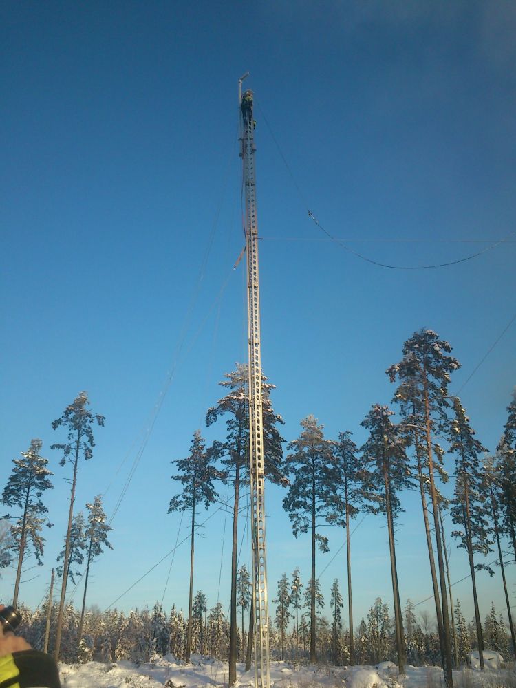

Var just på en kurs som SvK höll i, resning av Canadastolpe mm.
Provisoriska stolpar upp till 400Kv.
48 meter var högsta nivån man kunde bygga till (om jag inte minns fel) fast vi byggde bara till 30m.
Riktigt smidiga att jobba med, enda nackdelen var 40cm och 25minus...
Stolparna byggs rakt upp och sedan vinklar man ut dem.

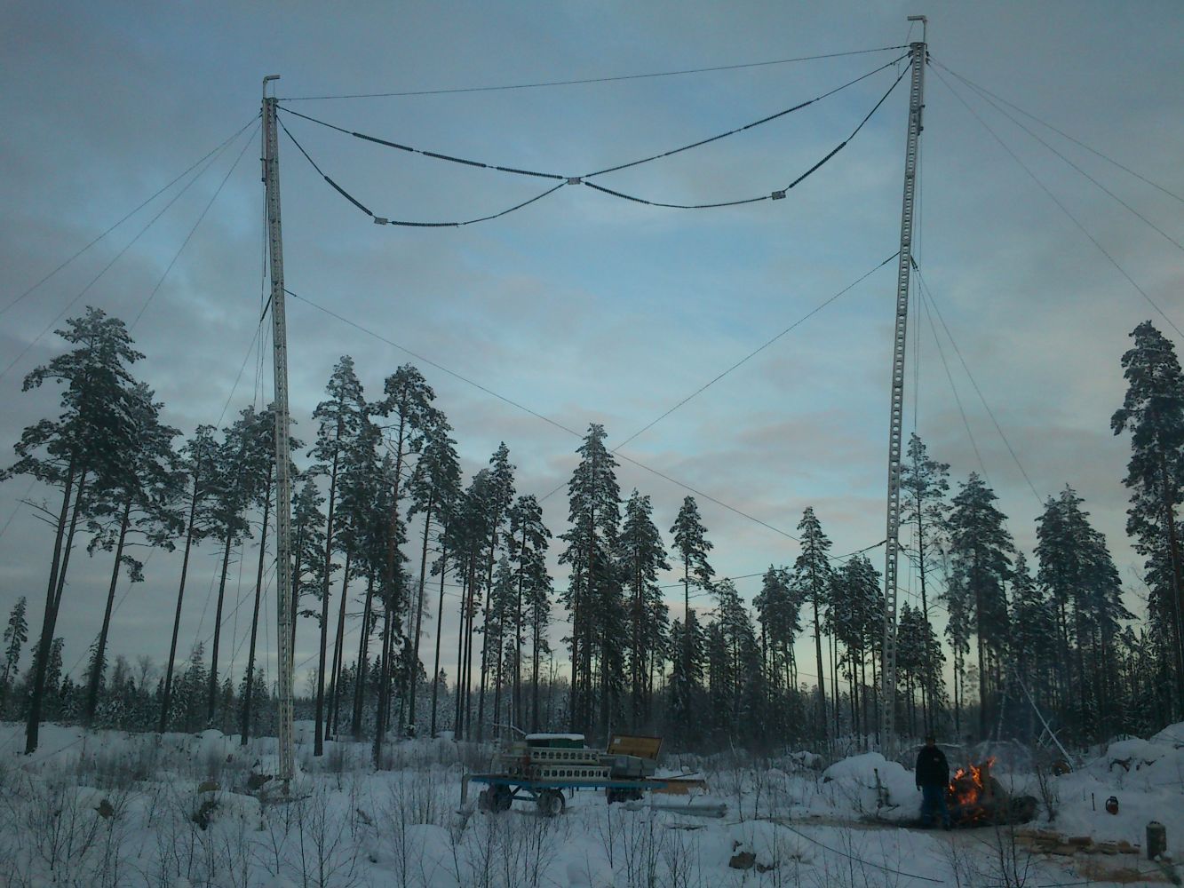

Innan
Efter

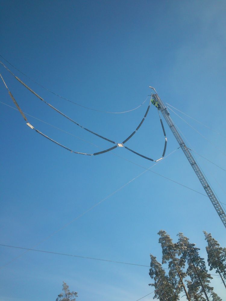

Montering av vajern som håller ihop stolpbena

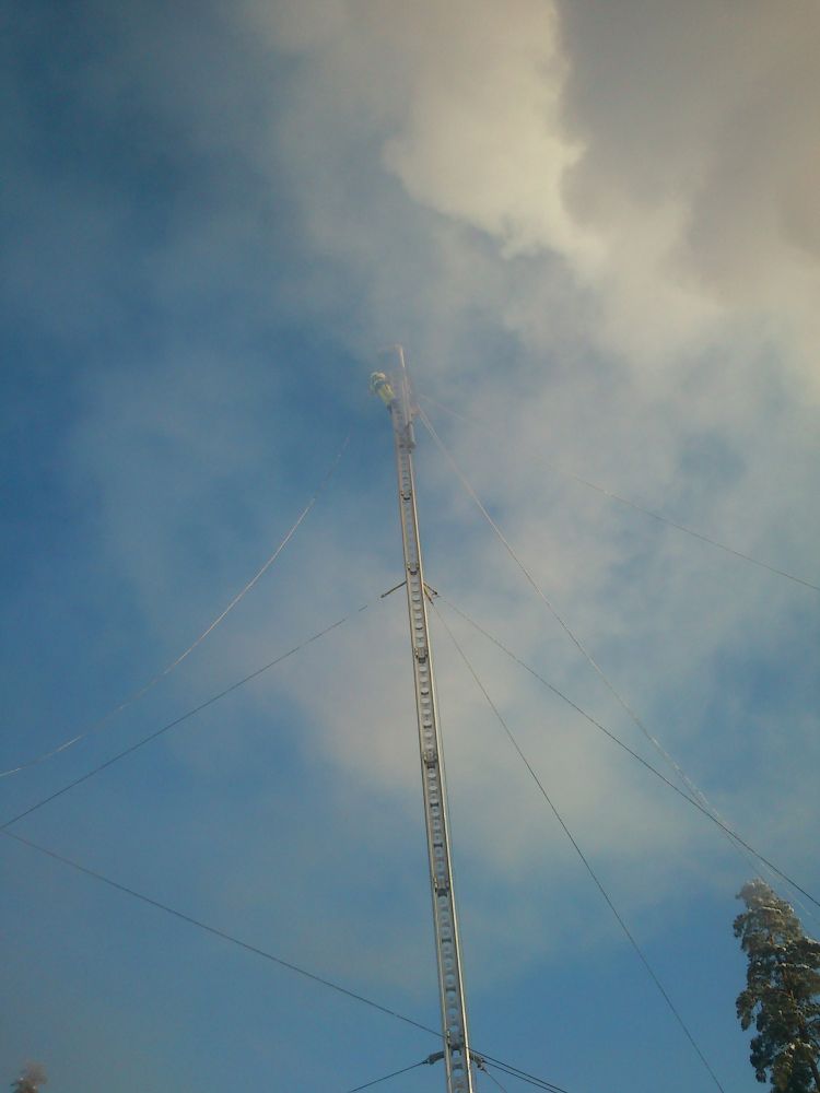

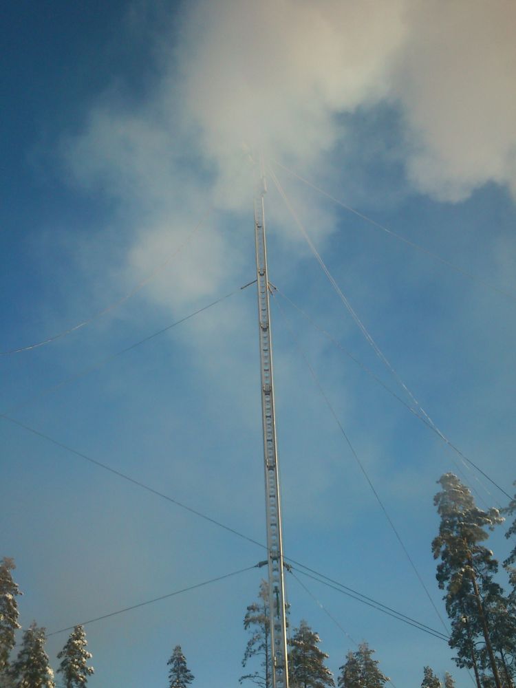

Tyvär är det inga moln de klättrar upp ibland, enbart rök från elden.

Hur förankrar man staglinorna i en live-situation var en stolpe har rasat? Man måste ha ut grävmaskin?

Mats: Stagen grävs eller förankrats med hjälp av spätt, plenty om vi säger så, i ett visst mönster, eller vanliga bergögglor om miljöntillåter.

Slugge: Nu vet jag inte vilken model du syftar på, är det månne Bigtower? För den var ett djävla bygge. Skyfftbygge inräknat och skulle ta 48timmar.
Denna vi byggde är tänkt för minst 5gubbar på 8timmar.

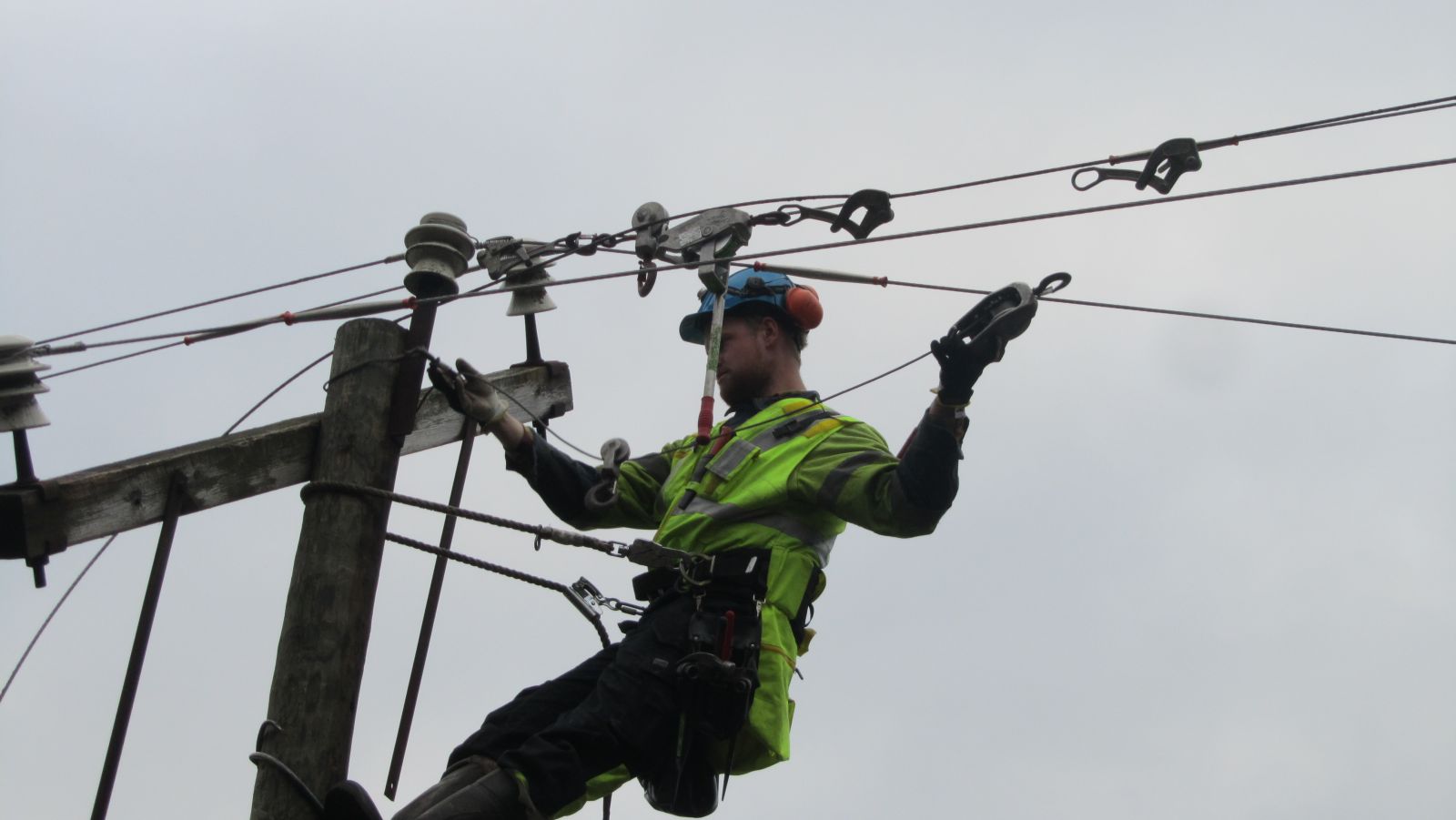

tobias> kör ni med linan i d-öglorna på bältet och runt stolpen eller typ en grigri i centrum på bältet och linan runt stolpen och sen runt linan med typ en liknande karbinhake...?
18 dec 2012 18:32 #18 av Lars Engblom
Svar från Lars Engblom i ämnet Canadastolpe
Tobias: Tycker inte det skall vara något förhinder då man ändå helst har repet ca 90 grader mot stolpen helst, och om man hänger ut åt sidan justerar det av sig självt så repet är jämt spänt. Och ofta lägger iaf jag repet på baksidan ovanpå en bultskalle/mutter osv som finns tillgängligt för att hålla repet var jag vill och det inte glider ner då man ändrar position. Men kan va man upplever dessa stolpar som obehagliga då man testar klättra i en sådan.
Jonas: Syns väl inte så bra på bilden, men sån här utrustning använder jag, en enkel hake i ena D-ringen och i den andra D-ringen "spännaren" var man justerar längden på repet. Hittade ingen bättre bild än detta. Ut på repet finns även en liten ögla man kan fästa haken i då man skall fästa det i en balk på lämpligt sätt, har aldrig använt denna funktion då jag inte behövt ut på någon balk eller annat.
18 dec 2012 18:38 #19 av Mats
Svar från Mats i ämnet Canadastolpe
jag kör med enkel lina i mitten som jag snarar runt stolpen, då har jag både stöd när jag jobbar och skydd ifall att jag skulle ramla/snavar med stolpdojjorna.
18 dec 2012 23:16 #20 av Tobias Karlsson
Svar från Tobias Karlsson i ämnet Canadastolpe
Lars: Klart man lägga stödlinan runt något fast i stolpen, men det kan bli väldigt svårt att jobba om man bara kan stå på ett håll och nära stolpen.
Och ska man följa standarn är det i en åtta som linan ska dragas.
Så som gubben på bilden står är inte bra om det skulle bli ett litet "ryck" i stolpen, specielt inte med sirpi.
