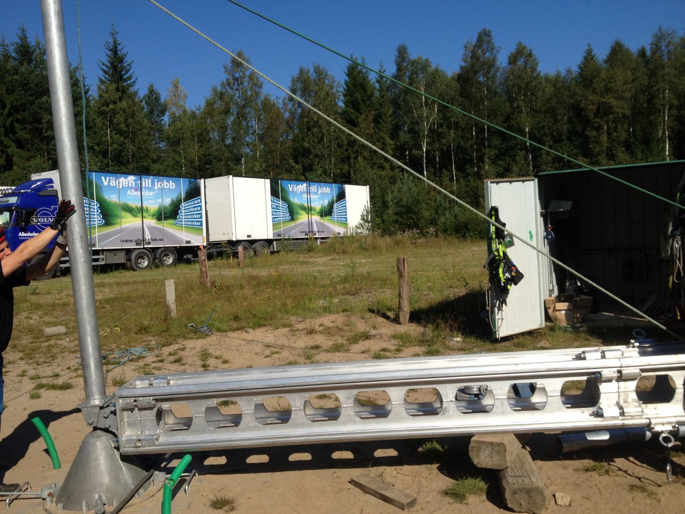

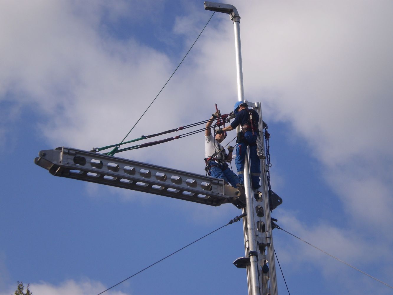

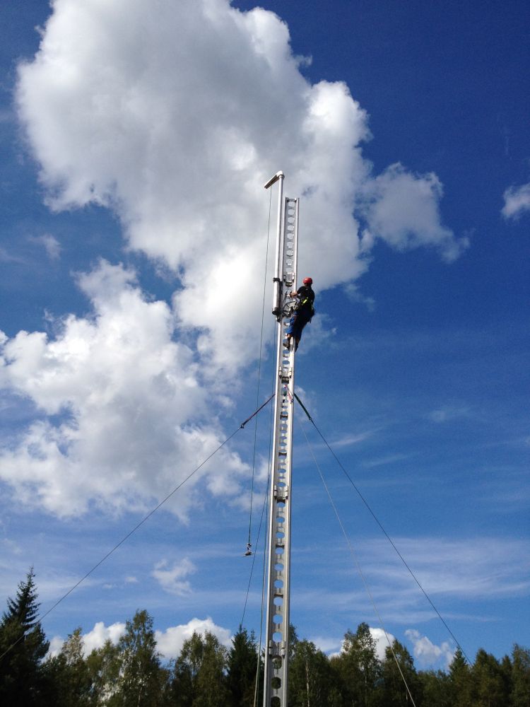

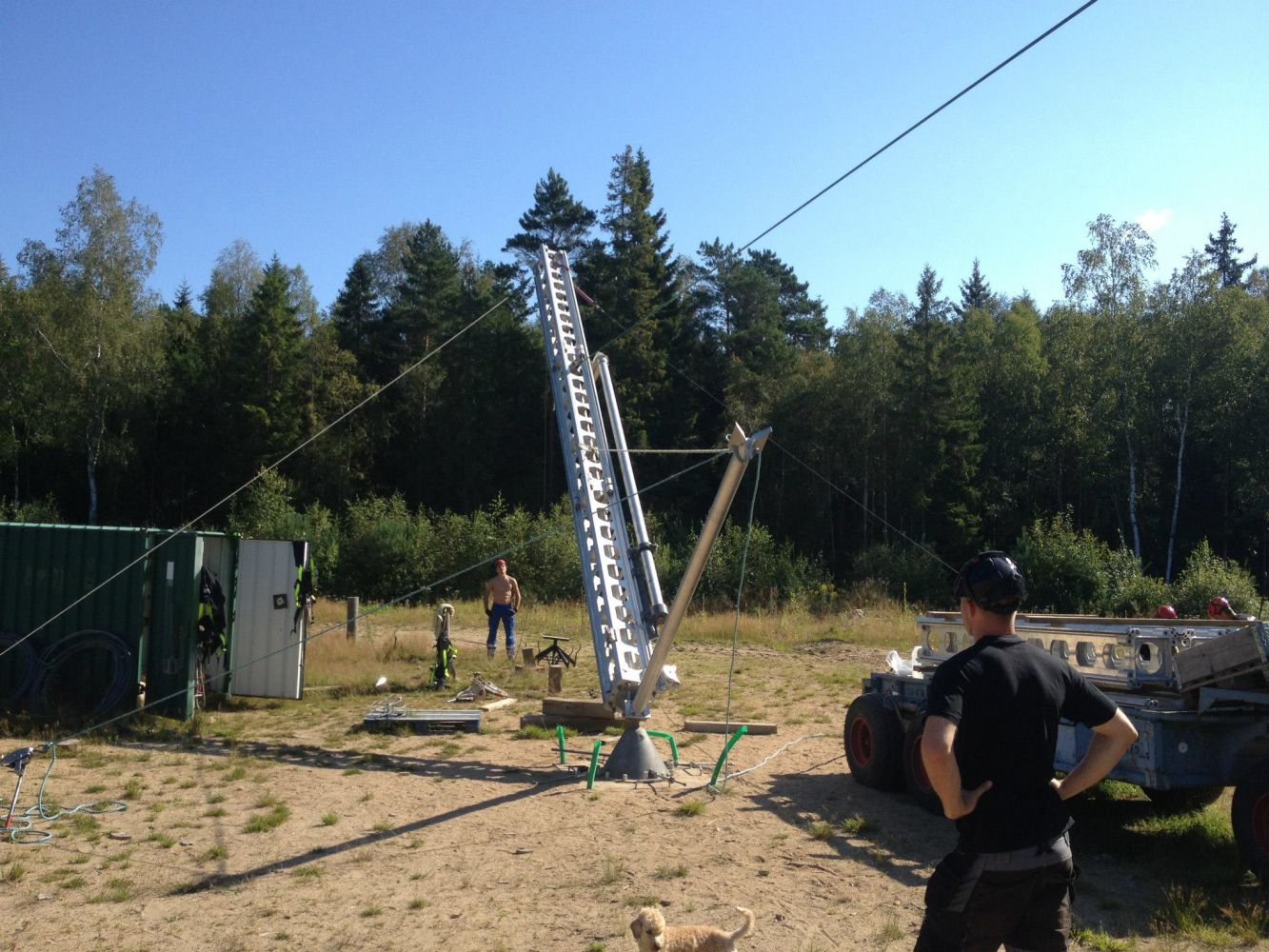

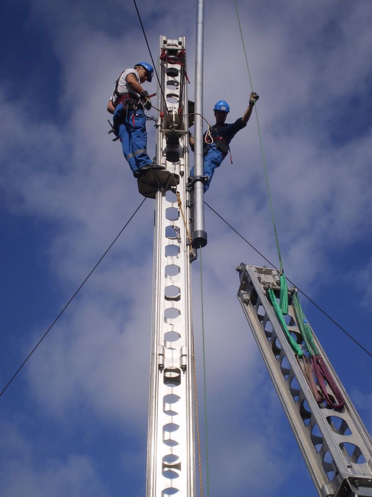

09 maj 2013 10:25 - 09 maj 2013 10:39 #25 av Simon Slotte
Svar från Simon Slotte i ämnet Canadastolpe
Slugge skrev: Ja, det lär rasa när som.. :silly: Är det den som är tänkt till skärgården som ska kunna monteras på 24 h av 100 man?
Vad gäller kompositstolpar finns det nog inte så mycket än men det lär komma då kostnaden sjunker. Används lika som trästolpar, skruvas och klättras, håller upp emot 90 år mot trästolpens 50.
Tror det kallades MegaTower och var tänkt för dom höga stolparna på Mälaröarna. Fick höra när jag var på rep utbildning sist på Åsbro Kursgård att dom hade skippat det projektet för basen blev för bred så den fick inte plats på ön ändå samt att det blev lite ostabilt. Min årskull i civilplikten 06 va med och byggde upp ett test torn med canadstoplen (själv va jag upp i lappmarken i Porjus och plockade ned ett 230 kV ställverk i molekyler för att sen sätta ihop det igen).
På reputbildningen 2009 testade vi att bygga en A-stope av canada med den iden skrotade man också.
Så nu senaste repet 2012 fick vi bara bygga en rak jävel. Men vi va bakfulla och solen sken så det gjorde inte så mycket.
Lite Bilder från 2009 och 2012.
