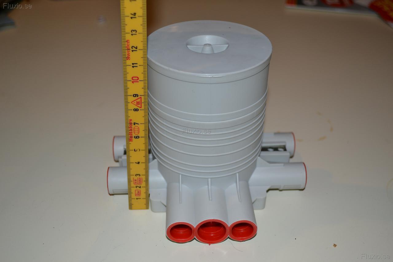

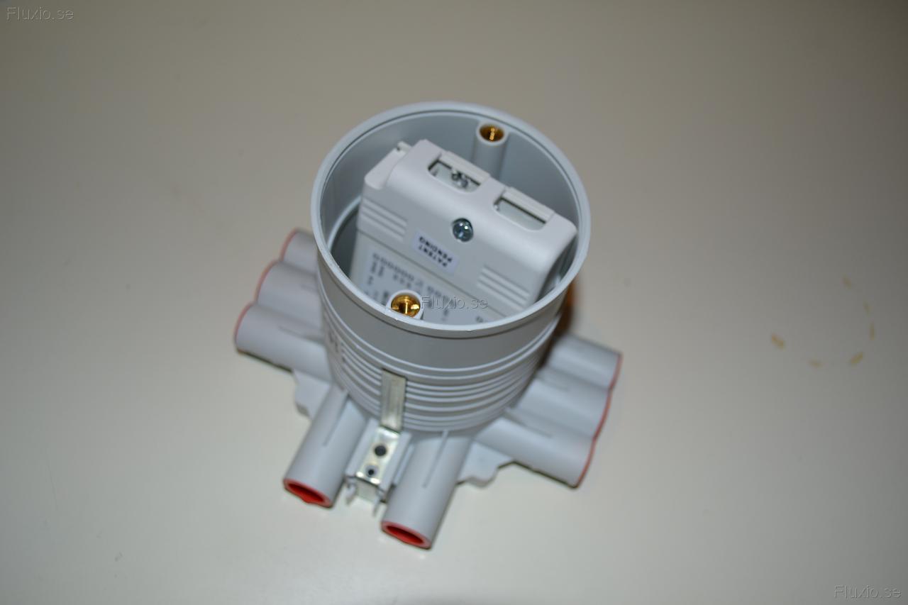

Tips om man vill ha en takdosa där man kan rymma en vanlig Jolly converter
TAKDOSA STUTSHÖJD 85MM E:1420650
06 feb 2012 10:41 #2 av Rikard Ågren
Det får bli en lokal sänkning av taket precis där :)
06 feb 2012 13:31 #3 av Janne Larsson
Rikard Ågren skrev: Det får bli en lokal sänkning av taket precis där :)
hehe...tänkte precis detsamma...jollyn får plats i en dosa men får dosan plats i taket :woohoo:
06 feb 2012 16:38 #4 av Patrik Hedlund
:lol:
06 feb 2012 17:13 #5 av Magnus
Funkar ju om det är en 150 mm taksänkning, har stött på det på vissa ställen...
Men då är ju frågan varför man sänker ett tak 150 mm om det ska sitta 12v spottar..?
