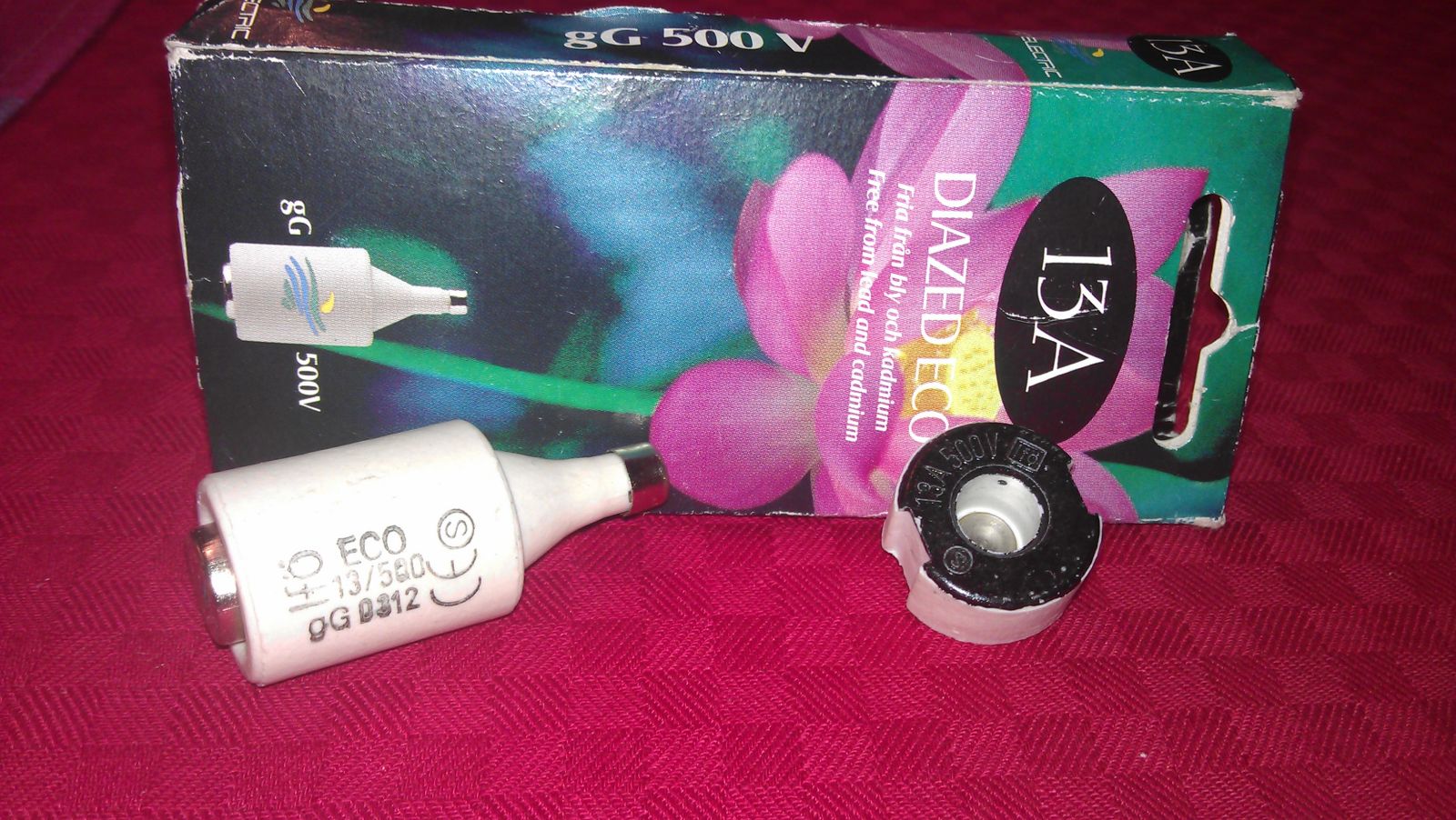

Diazed-säkring på 13A (svart) med tilhörande bottenkontakt (svart) har inte blivit någon succé.

Nä vem skulle köpa det där när förpackningen ser ut som ett kondompaket :huh:
26 dec 2011 20:41 #4 av Tobias Karlsson
Ser ut som ett kondompacket, då borde de ju sälja som fan vid midsommar =))
