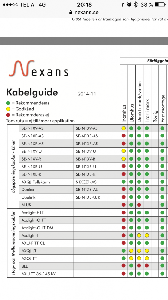

Jag har en trumma med N1XV 4G50 liggande och funderar nu på om jag kan använda den till huvudledning. Ska dra en huvudledning till en ny central på en industri. Är det ett big no-no att dra en fyrledare som huvudledning? Hade varit trevligt att få användning av kabeln.

Minns jag inte fel så är det ingen god idé att köra med N1XV inomhus då den inte är brandhämmande eller självslocknande. I så fall lämpar den sig enbart för markförläggning. N1XE däremot ska väl funka inomhus.
EDIT: Tvärtom var det! N1XE (klass F1) ska hållas utomhus, N1XV (klass F2) funkar inomhus.

Men det är väl i huvudsak brandspridningsklassen som är ett problem.
Och om det är ett problem beror väl på förläggningen?
Genom skilda brandceller är väl no-no, i en rörkanalisation i kulvert är kanske OK, osv.
Hur ska den ledningen förläggas i ditt fall?, passeras några brandcellsgränser?

Hela lokalen är en enda brandcell. Den kommer att förläggas ensam i tak. Kommer att skruvas med Jr-klammer i plåttak.
02 dec 2017 17:20 #10 av Sten Jonsson
Svar från Sten Jonsson i ämnet N1XV 4G50
I övrigt är det inget brandfarligt i närheten av förläggningen. Förstår att det är direkt olämpligt i t ex en träindustri. Men är det godkänt om man som i detta fallet kan hävda att det inte finns något brandfarligt intill kabeln förläggningssträcka? Eller är klass F1 för utomhusförläggning punkt slut?

Gällande kabelns brandspridningsegenskaper och förläggning inomhus så tillåter Boverket maximalt 5m inom brandcell av kabel klassad som F1. Det är här N1XE blir mindre användbar, men N1XV är det bara att köra med.
