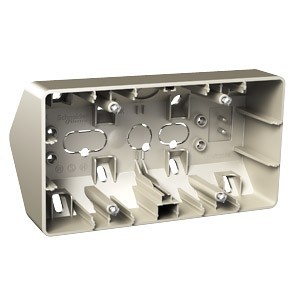

Snygg hörnbox metall eller annan lösning.
30 okt 2013 12:52 - 30 okt 2013 12:56 #1 av Simon Slotte
Håller på att proja ett kök. Apparater är vit renova som jag själv tycker är skitfult men det hör inte hit.
Arkitekten är benhård på inga "fula" hörnboxar i plast.
Inga uttag på väggen pga glasskiva istället för kakel (går att ta hål i glas men kostar skjortan).
Att fälla in apparatdosor i överskåpen går bort lika så att ha förhöjningsramar.
Är på jakt efter snygga hörnboxar i metall. Har sett ett par sånna i ett Puustelli kök för några år sedan.
Någon som vet vad det är för tillverkare... Har googlat mig blå efter dom.
Har sneglat på sånna utagstubbar som går ur bänkskiva eller överskåpen men det snor mycket plats och är ett sista alternativ.

30 okt 2013 14:55 #2 av Janne Larsson
Jaha....finns det alltså arkitekter och elprojektörer som fortfarande (när det inte är glas eller dyligt) som föreskriver uttag på väggen istället för hörnboxar?
Hur som, att hitta själva boxen i metall verkar svårt men plast i metallutförande går ju att lätt få tag på eller i svart om inte annat samt ramar i olika material om man inte vill ha plast. Det enda jag kommer på nu så här på rak arm är ELKO-plus grejerna.

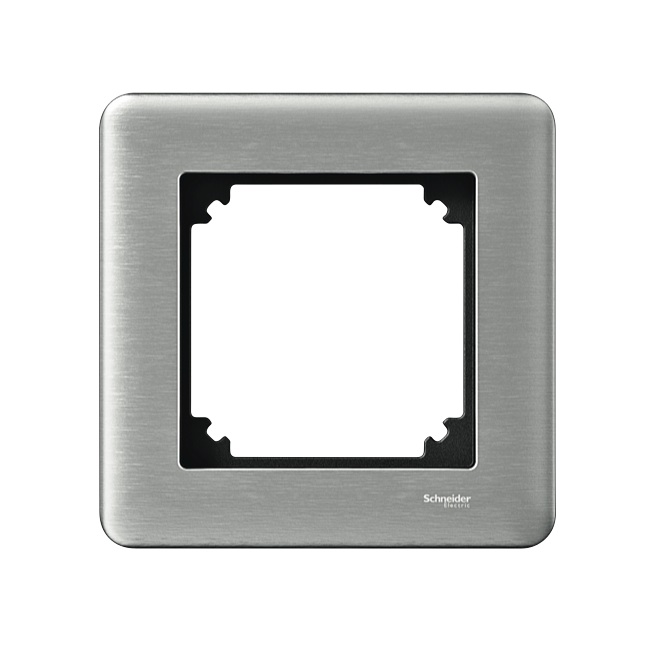

30 okt 2013 16:00 - 30 okt 2013 16:01 #3 av Patrik Hedlund
Det kan jag tänka på är Exxact hörnbox i plast och Exxact Solid-ram i borstat stål. Hörnboxen är ju fortfarande i plast, men...
Jag har aldrig testat kombinationen så vet inte hur pass snyggt det blir. Någon annan kanske har?

31 okt 2013 07:27 #8 av Simon Slotte
Har kollat på plast "metallic" box med exxact solid bortat stål ram.
Men arkitekten vill inte ha plast.
Själv tycker jag att en diskret vit hörnbox inte stör det estetiska för den syns kanppt under överskåpen och är det alternativ som harmoniserar bäst ihop med vit renova.
