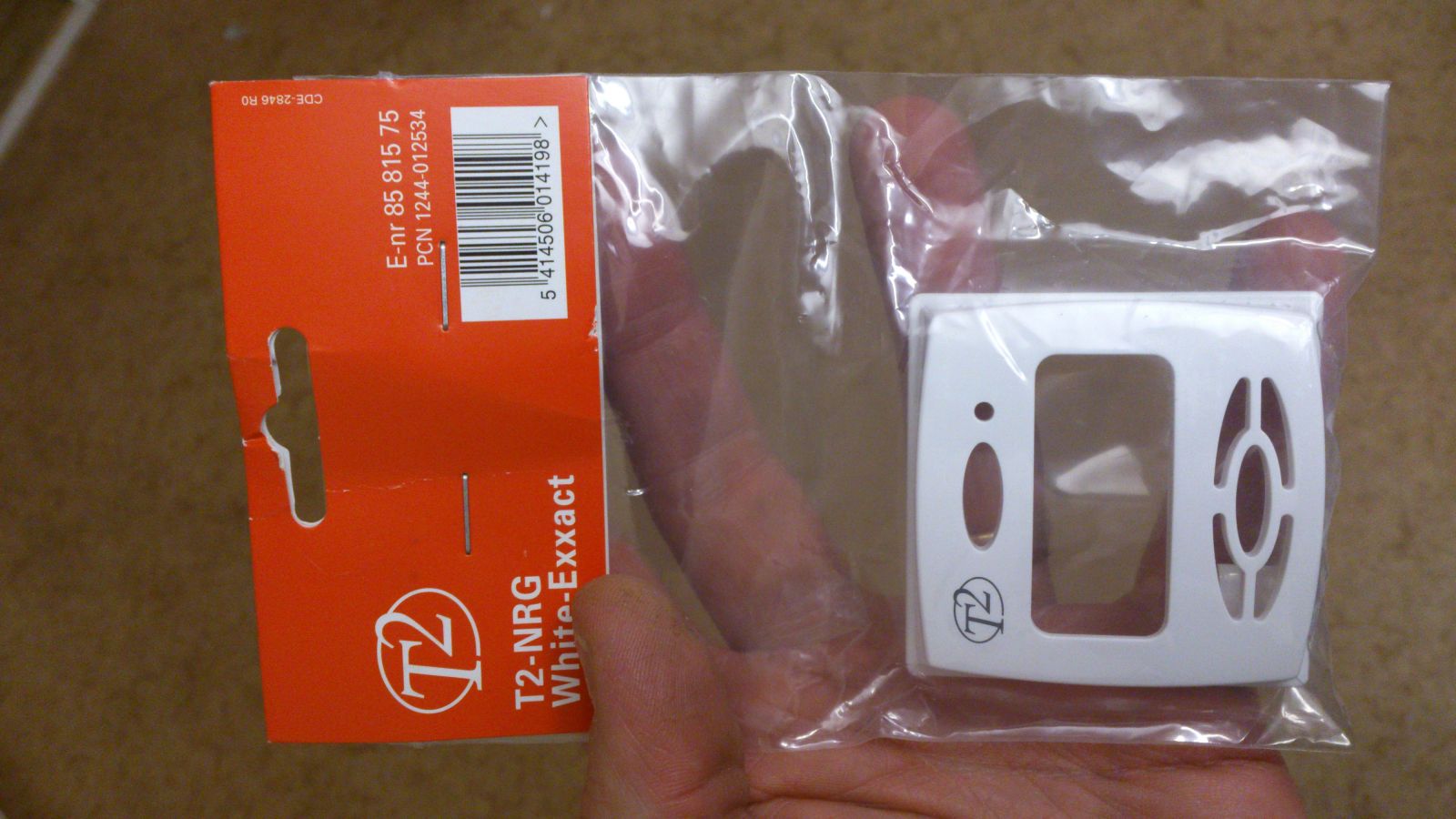

31 okt 2012 08:18 #12 av Ronnie Lidström
NU.. endast 1,5 år senare så finns det äntligen en insats för att sätta T2-termostat i Exxact-ram:

31 okt 2012 22:16 #13 av Henrik Eriksson
Bättre sent än aldrig =).
Men antar man får köpa den löst och att det inte kommer 3 olika insatser i termostatkartongen.
