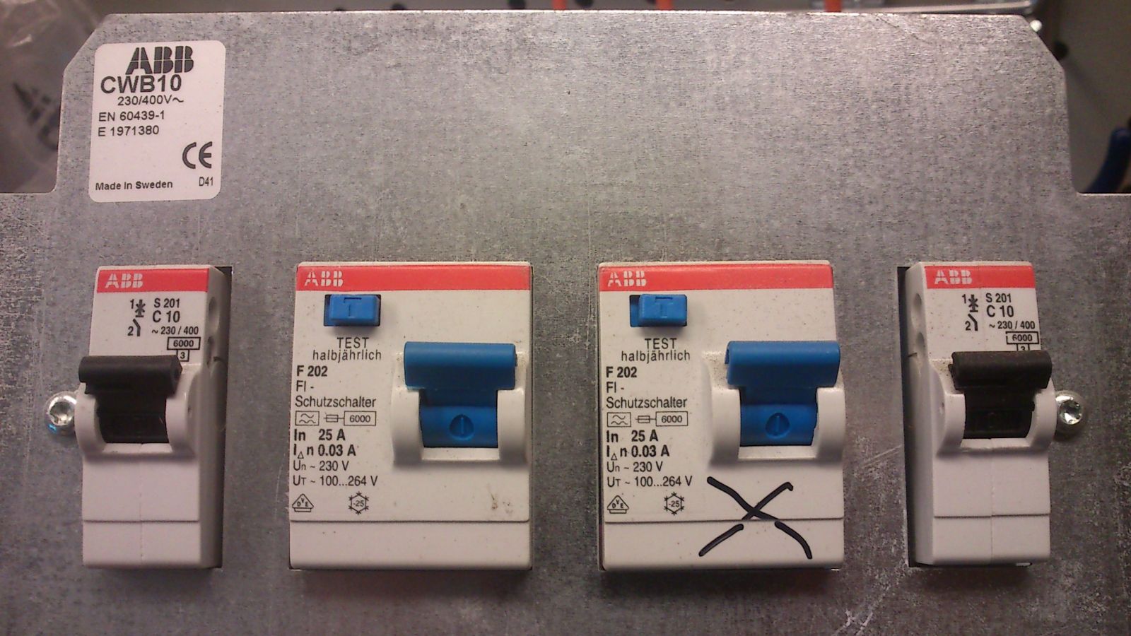

Tänkte bara skriva och varna alla ang. ABB:s jordfelsbrytare F202 som b.l.a sitter i ABB: motorvärmarlådor av lite äldre modell.(Numera sitter det personskyddsautomater) Höll på igår och repa några/byta ur m.m då vi upptäckte att de ej löste ut om man tryckte in testknappen.. testade dem då med Eurotestern och de löste inte ut. Kändes inte bra så vi fick kolla alla m.v.c med resultatet att minst hälften visade sig vara defekta..c:a 20 st på detta ställe. Detta är ju antagligen ingen isolerad händelse så en liten varning till resten av världen kan ju vara bra..Finns det kanske någon annan som uppmärksammat detta?

ABB hade problem med en serie från mitten av 00-talet (2005?). På en industri i Dalarna testade man 2009 (?) 140 uttag i motorvärmarecentraler, nära hälften löste inte ut på rätt sätt. Det bör dock påpekas att man missat den periodiska kontrollen av jordfelsbrytarna.

Dom löser ej ut på testknapp och några av dom har alldeles för hög felström.
Är väl som vanligt, några slits fortade än dom andra, behöver inte va fel på hela serien. Men hajjade till när ja såg tråden..

Fick för några år sedan byta ut ca 100 av ABB:s jordfelsbrytare som satts in i en relativt nybyggd fabrik. Kan tänka mig att den byggdes runt 2005. Antagligen var dom ur den serien som nämndes förut eftersom vi fick någon form av PM från ABB som sade att alla skulle bytas ut och att allt arbete skulle faktureras ABB. Vi var även skyldiga att skicka testprotokoll till ABB, dels för att visa hur många av de gamla JFB som inte fungerade men också protokoll efter bytet som visade att de nya jordfelsbrytarna som ABB skickade fungerade som de skulle.
