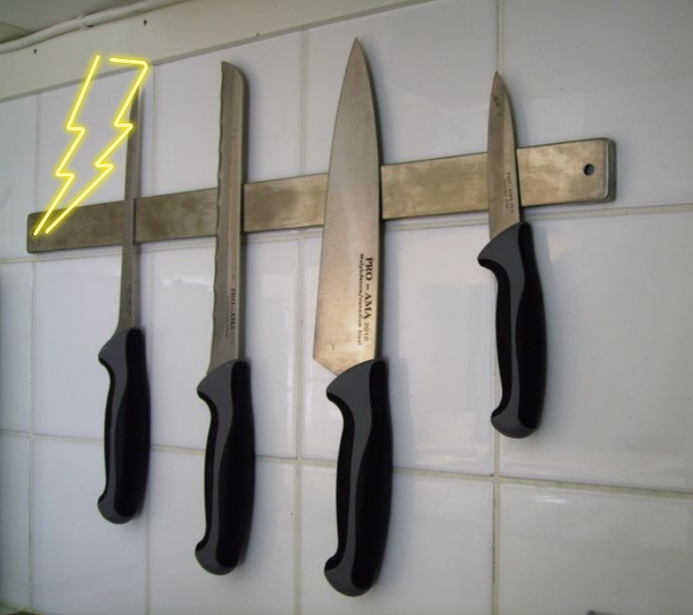

Tänkte att vi startar en tråd där vi kan berätta om märkliga, skumma, roliga elfel vi varit med om att felsöka.
Jag börjar med ett märkligt fall jag var med om för några år sedan:
Kund ringer och säger att deras jordfelsbrytare löser ut lite då och då och de kan inte lokalisera vad som är fel.
Jag åker dit och börjar felsöka. Meggar centralen som vanligt men hittar inga fel alls! Väl godkända isolationsvärden och kan inte hitta några andra fel. Jag slår på strömmen och går runt och slår på allt jag kan hitta för att för att försöka provocera fram felet. Spis, ugn osv.. Kan inte hitta något fel.
Jag lämnar kunden och säger att de ska ringa direkt då den löser ut så jag kan komma på en gång.
Jordelfelsbrytaren löser ut igen efter några dagar och kunden ringer direkt. Jag kunde dock inte komma direkt utan det tog några timmar. Väl på plats funkar allt igen. Jag meggar igen och allt är godkänt. Det är ett Älvsbyhus med utanpåliggande el på vindan så jag går upp och börjar leta synliga fel men kan inte hitta nånting där heller.
Jag lämnar kunden åter igen och hoppas att jag ska kunna komma snabbare nästa gång.
Kunden ringer igen nästa gång jordfelsbrytaren löser ut. Jag säger att de inte ska röra nånting, och jag åker dit direkt.
Meggar centralen och nu är det isolationsfel mellan nolla och jord. Jag plockar alla nollor en efter en för att se vilken grupp det är. Kommer fram till att det är en uttagsgrupp i köket.
Jag letar vidare och hittar till slut felet!
De hade en sån där magnetisk knivlist i köket. Ena skruven till denna var skruvad rakt in i en kabel i väggen. Skruven hade lyckats träffa bara nollan. När de sen satte dit vissa knivar så tog en av dem ibland i spisfläktkåpan (som var jordad). Jordfelsbrytaren löste inte direkt utan först när de använde något av uttagen i köket eller lite andra grejer.
Inte så lätt fel att hitta :silly:

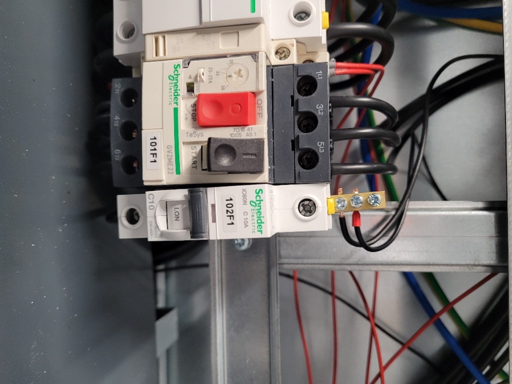

03 jan 2022 11:32 #10 av Magnus H
Detta känns fel på något vis, visserligen är det bakom skruvade skyddsplast och dörr.
Finns ju mycket blanka delar i en central men har inte sett detta förr därför är jag lite skeptisk.
Vad tycker ni?
03 jan 2022 13:02 - 03 jan 2022 13:03 #11 av Mats Jonsson
Att det känns fel för dig kan bero på att man numer vill ha beröringsskyddat även för underhållsarbete. Men som jag ser det så följer det "god elsäkerhetsteknisk praxis".Jag vet dock inte mot vilken standard utförandet ska bedömas. Men utförandet verkar följa kravet på basskydd enligt 41A.2.4 i SS 436 40 00.
Så det är bara att ta fram de isolerande handskarna :)
