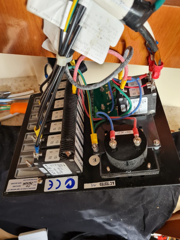

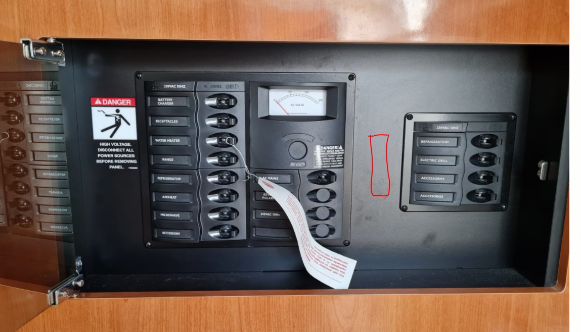

Så här ser "elcentralen" ut:
Eftersom jordfelsbrytare saknas så sågade vi in en 2pol PSA där det är rödmarkerat.
När elektriken slog på strömmen och tryckte på testknappen så fräste det till och PSAn gick sönder.
Vad kan detta bero på? Min spontana tanke (har inte besökt båten själv) var att det måste ju vara fel spänning. 400V, eller 110V, eller någon likspänning?
Det är bara 1 fas in till båten, står "230VAC 50Hz" på panelen och elektrikern mäter 230V in till PSAn.
Är det nåt konstigt som har med båt-el-världen att göra som jag inte har koll på? Eller var det bara något fel på PSAn?

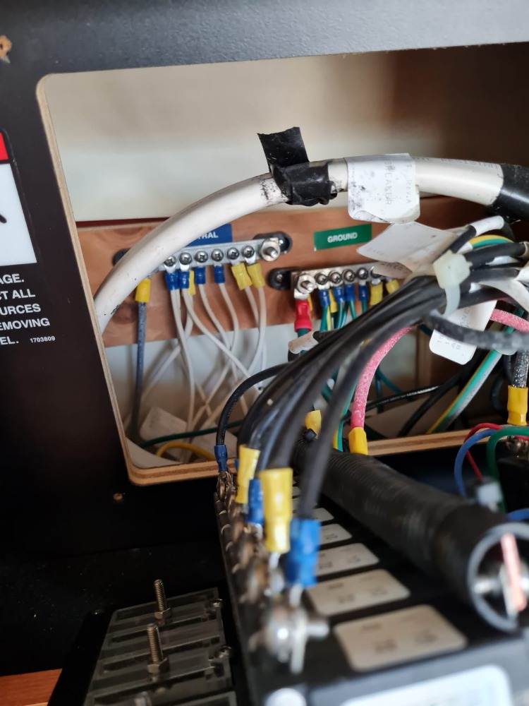

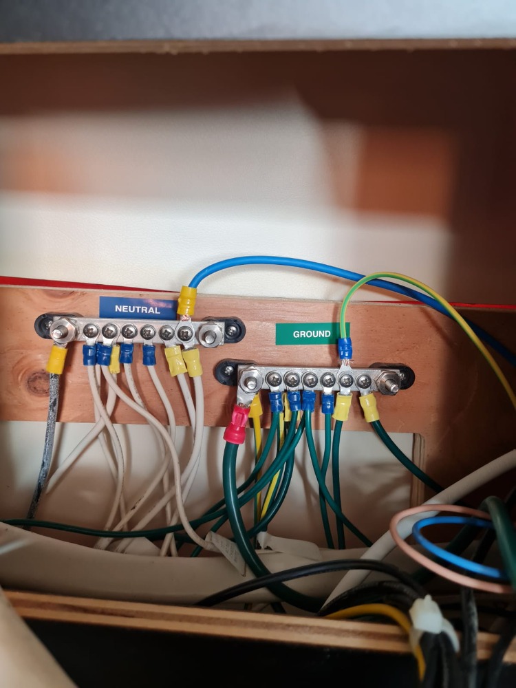

Mer bilder:

Det har kommit svar på detta i Facebookgruppen som tyder på att Garos 1m breda PSA går sönder om den kopplas in fel väg och man sen trycker på testknappen. Alltså om man går in upptill istället för nerifrån. ?
12 jun 2021 21:02 #4 av Magnus H
Så är det också på andra märken, kan det va likadant på alla 1-mod?
