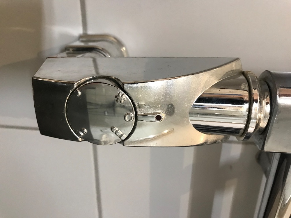

Kan vara bra med en bild och modell , så är det lättare att svara. Men i grunden tror jag ni kan behöva "megga" isolationstesta på den gruppen som redan föreslogs ... har en elektriker varit där och felsökt?
Följande användare sa tack: Torsten Lundstein

Jag har bifogat en bild på reglaget på vår handdukstork.
