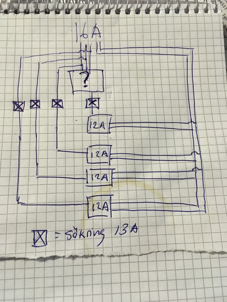

Tanken är att installera 4 st 1fas 12a motorer.
Finns det någon form av apparatur fom kan kombinera 3 faser á 16A och kan dela ut till en fas? Kan man få ihop det i en central så man enkelt kan sätta dvärgbrytare?
Saken är den att det finns bara en 16A 3fas att tillgå och vi vill få det att funka på det.
Alla funderingar och lösningar på vårat problem är välkommet.

Det är en motor för mycket :( Det får inte plats 4 st som var o en drar 12 A på en trefas 16 A grupp. Känner inte till några trix här, och skulle det finnas så blir det inte billigt. Det ska möjligen vara frekvensomriktare om det finns sådana som belastar tre faser jämnt och ger enfas.

Om man tänker att man gör på detta viset, finns det någon frekvensomriktare som tar jämnt från alla faser in? :)

Egentligen så har du löst problemet. Frekvensomformarna tar 3 faser in jämnt och kan ge 1-fas ut.
Om du vill ha separat start av motorerna, sätter du dit 1 frekvensomformare och kontaktor för varje motor.
