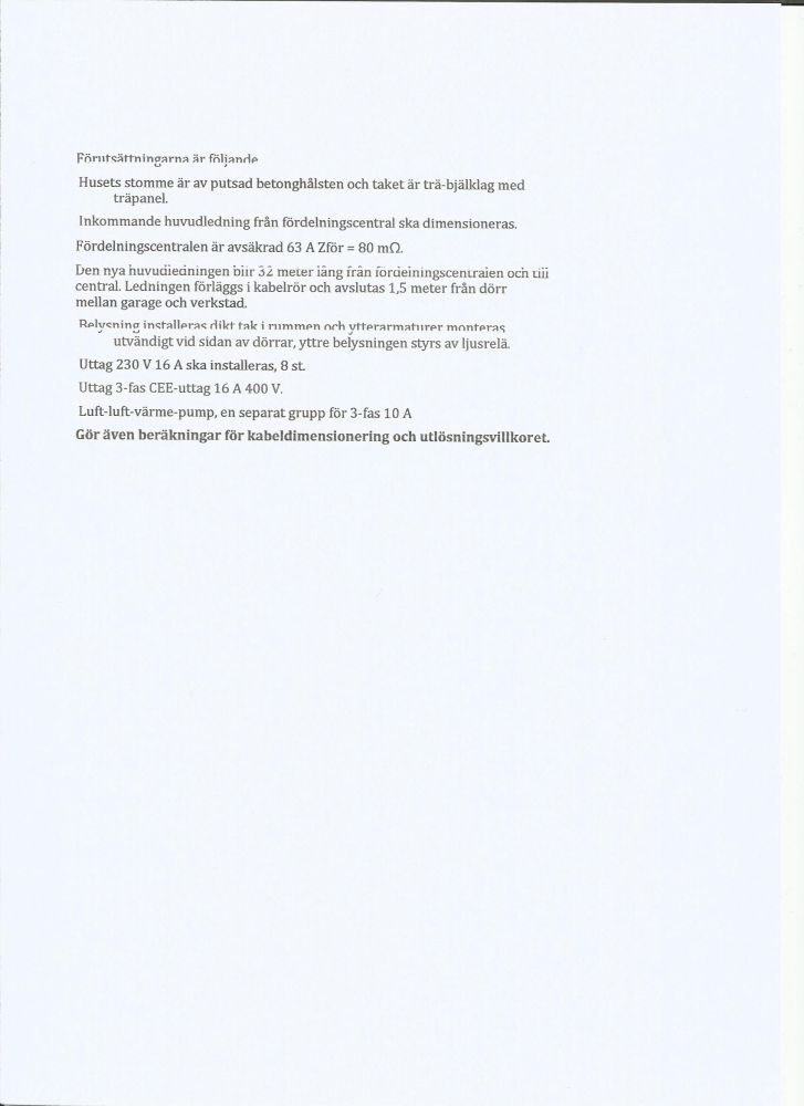

Hej,
Håller på med uppgift enligt bifogad bild.
Har fastnat lite och är osäker på hur jag ska gå vidare.
Ska dimensionera inkommande matning och gör jag rätt om jag tänker mig att jag använder 4x6/6 EKKJ
Kabeln har 7,02 mOhm per meter enligt SS 424 14 06, tabell 2 i SEK 421
7,02 x 32 = 225 mOhm
225 + 80 = 305 mOhm
Total Zför = 305 mOhm?
Ska hänsyn tas till att den är förlagd i kabelrör?
Finns massvis med räkneexempel men jag får inte rätt på formlerna.
Hur går jag vidare med utlösningsvillkoret?
Gärna räkneexempel som är likt uppgiften eller någon förklaring hur jag ska tänka.
Tacksam för hjälp

Men som ett litet tips.
Du ska kontrollera kortslutningsströmmar och du måste hålla dig över en nivå och under en annan.
Uppåt begränsas Ik utav vad kommande komponenter tål i ström och stötström (t.ex automatsäkringar och JFB på t.ex. 6kA)
Neråt begränsas Ik av villkoret att kortslutningsskydd ska lösa inom förskriven tid med tillgänglig kortslutningsström.
Och båda dessa måste räknas i "worst case", tänk på t.ex. varma ledningar vs kalla ledningar osv.
Förutom detta ska du nog också kontrollera spänningsfallet.
Egentligen värmeutvecklingen också, men för en sådan här kabel lär det aldrig vara uppvärmningen som blir dimensionerande.
Men kolla även upp det och ange, kan väl ge en guldstjärna i kanten.

En ungefärlig tågordning skulle kunna se ut så här. Försök inte lära dig formler utantill utan lär dig vilka faktorer som ingår och hur de är relaterade till varandra.
1. Uppskatta förväntad belastning. Räcker 63 A? Är det för mycket eller för lite? Bestäm säkringen i matningspunkten, om den nu inte är bestämd till 63 A.
2. Ta reda på vilka faktorer som behövs för att beräkna den lägsta möjliga jordslutningsströmmen, spänning, area, antal ledare, längd, spänningsfaktor etc.
3. Beräkna den högsta impedans som kabeln kan ha för att uppnå denna ström.
4. Ta reda på vilken minsta area som krävs för att få använda en 63 A smältsäkring som kortslutningsskydd.
5. Ta reda på vilken minsta belastningsförmåga som krävs av en kabel som skyddas av en 63 A smältsäkring.
6. Ta reda på vilken minsta area som krävs för denna belastningsförmåga vid angivet förläggningssätt.
7. Ta minsta area, beräkna den varma jordslutningsimpedansen och jämför med punkt 3.
8. Kontrollera genomsläppt energi, att kabeln med vald area tål kortslutning med 63 A smältsäkring som skydd.
9. Kontrollera spänningsfallet. Gå upp i arean om nödvändigt.
