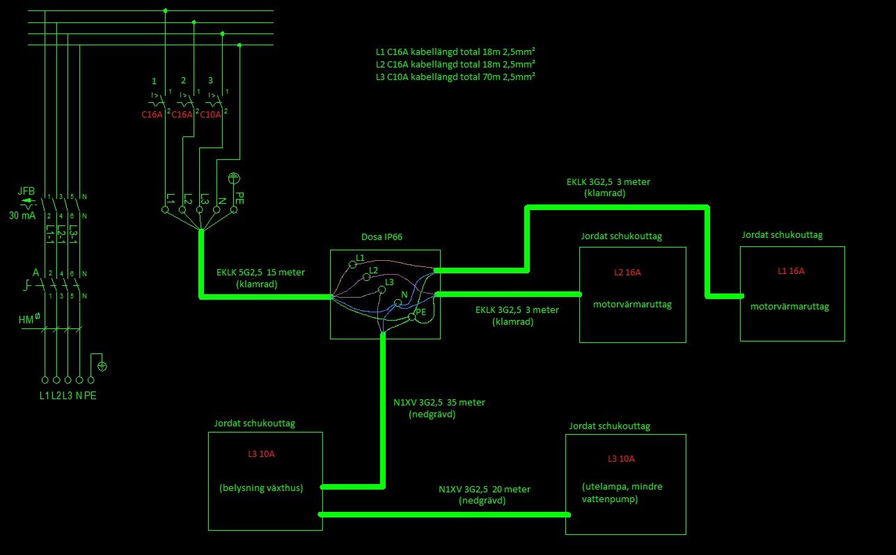

Hej! Jag behöver förbättra kapaciteten på motorvärmaruttagen, vill gärna ha två 16A uttag. Vidare ska en kabel grävas ned till växthuset samt vidare till en pumpbrunn, där räcker gott och väl 10A. Se bifogad bild. Kan man göra på det här viset? Det frågetecken som dyker upp för mig är om det är korrekt att ha gemensam jord och nolla eller om kabellängden/arena blir ett problem. Då det är olika faser så borde man väl kunna dela på nollan? Måste spakarna på dvärgbrytarna kopplas ihop (trepoliga)? Jag är en vetgirig och nyfiken hemmapulare och vill gärna få tips hur man kan lösa detta av er experter före jag kontaktar en installatör.

Principen för din trefasgrupp är helt i sin ordning. Det är en o samma grupp så en gemensam skyddsjord är ok, likaså gemensam nolla. Tidsförskjutningen i trefassystemet borgar för att nollan inte kommer att överbelastas. Det finns en trefasartikel som tar upp de flesta av de frågor som finns kring detta, www.fluxio.se/artiklar/16-foerdela-trefa...usarmaturer-etc.html
- Du bör ha tre likadana säkringar, 16 A om det är det du behöver. Det låter dock onödigt högt med 16 A, borde räcka med 10 A.
- Trepolig säkring behövs inte i ditt fall med enbart enfasbelastningar.
En ledningsdimensionering behöver göras. Dina 70 meter behöver kontrolleras. Du kan hitta lite teori kring detta här: www.fluxio.se/forum/27/10259.html?limit=200&start=0

Tack för ett fantastiskt bra svar Bo! Du har rätt att 10A räcker till mina behov. Jag ska bolla kabelarea och längd med elektrikern. Fantastiskt forum, jag blir sugen på att utbilda mig till denna bransch bara genom att läsa här.
