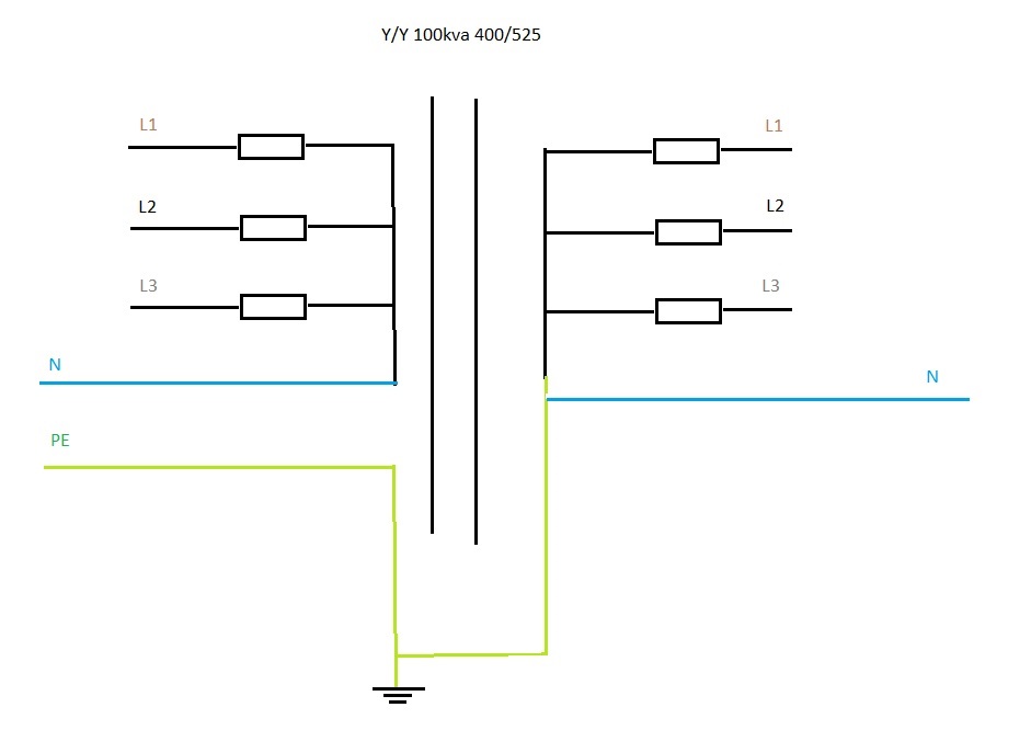

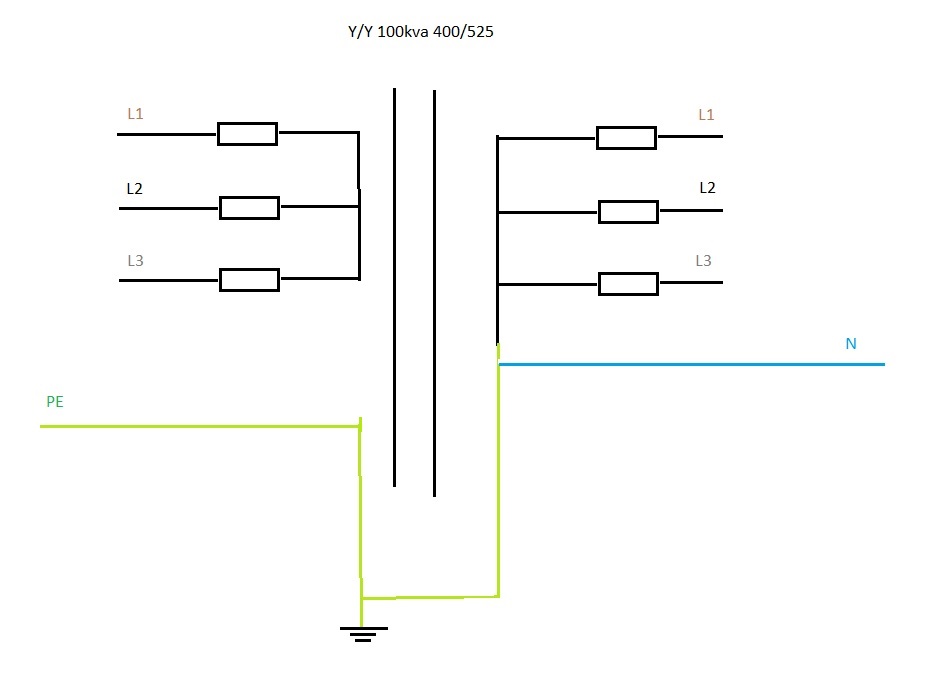

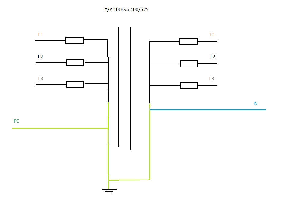

Enligt vilken av dessa vill ni ha det kopplat :)
Högspänning/kraft-ingenjör
04 feb 2016 13:55 #10 av Stefan Ericson
Dane, vid osymetrisk last driver spänningarn på sekundären, om primären inte är jordad.
En D/Y kopplad, kopplas gul/grön mot secundär mittpunkt.
Om du har blå med, så koppla primären först och sekundären sedan. Det betyder att mitt punkten är ihop kopplade. Lika dant om du använder gu/grön.
04 feb 2016 18:26 #11 av Stefan Ericson
Dane, det är nog bara den 3 bilden som inte fungerar. Om du har en JFB famför transformatorn, så fungerar inte dom andra heller.
04 feb 2016 18:45 #12 av Dane
Den är kopplad som nr 3 nu och stått så i 10-15år utan varken jord eller N på Primärsidan

04 feb 2016 18:51 #13 av Stefan Ericson
Då är det nog inga problem. PE ska det inte gå ström i, därför brukar jag inte koppla den så att det går ström i den. Annars är PE och N samma potential. Mats har skrivit i en tråd här att han anmärkt på vad du skriver här.
04 feb 2016 18:59 #14 av Dane
Men du skrev förut att att om man inte jordar ner Primärsidan får man en livsfarlig anläggning?
Men nu är det nog okej utan jord?
04 feb 2016 19:23 #15 av Stefan Ericson
Om det fungerat i 15 år är det nog inga problem, skrev jag. Du har själv skrivit att du har symetrisk last. Det är nog förklaringen.
05 feb 2016 06:02 #16 av Stefan Ericson
Dane, den inkopplingen ni har, är den jag beskriver, hur vi kopplar våra D/Y transformatorer. Det jag hävdar är att det inte är rätt att koppla in en Y/Y på det viset.
05 feb 2016 12:25 #17 av Michell Martic
Du skrev tidigare att det var en symmetrisk maskin, men ändå är det draget neutralledare till den.
Med de alternativ som finns så skulle jag säga att den bild som heter kopplinglge1.jpg är den som blir korrekt mot bakgrund av maskinen som är ansluten inte alls kan antas vara helt symmetri eftersom den matas med neutralledare. dessutom finns risken för enfasig kortslutning i maskinen. Det egna jordtaget är dock inget som skulle krävas mig veterligen. Det finns ju global jord i den anslutande PE-ledaren.
Du kan nämligen inte ansluta en PE-ledare till neutralpunkten på primärsidan av transformatorn eftersom du har ett TN-S-system så alternativ enligt bild med namn kopplingslge2.jpg går bort av den anledningen. Om trafon vore matad med TN-C så skulle det dock bli korrekt, förutsatt att PEN-ledaren tilläggsmärktes.
I denna bild har vi precis det scenario som vi inte vill ha med hänsyn till amperevarvtalsbalansen. Det ställer nämligen till sig ganska ordentligt vid kortslutning till neutralledaren. Då får vi precis det scenario där de friska fasernas spänningar drar iväg till huvudspänning relativt neutralpunkten och där den felande fasen sjunker så i spänning att inte strömmen blir tillräcklig för att säkringarna ska lösa. Vi kan ju även befinna oss i ett scenario där vi har ett övergångsmotstånd vid fel mot jord och då skulle vi istället få en spänningssättning av de utsatta delarna tills att säkringen skulle lösa vilket den kanske inte gör eftersom strömmen blir för låg. Inget bra scenario alltså.
