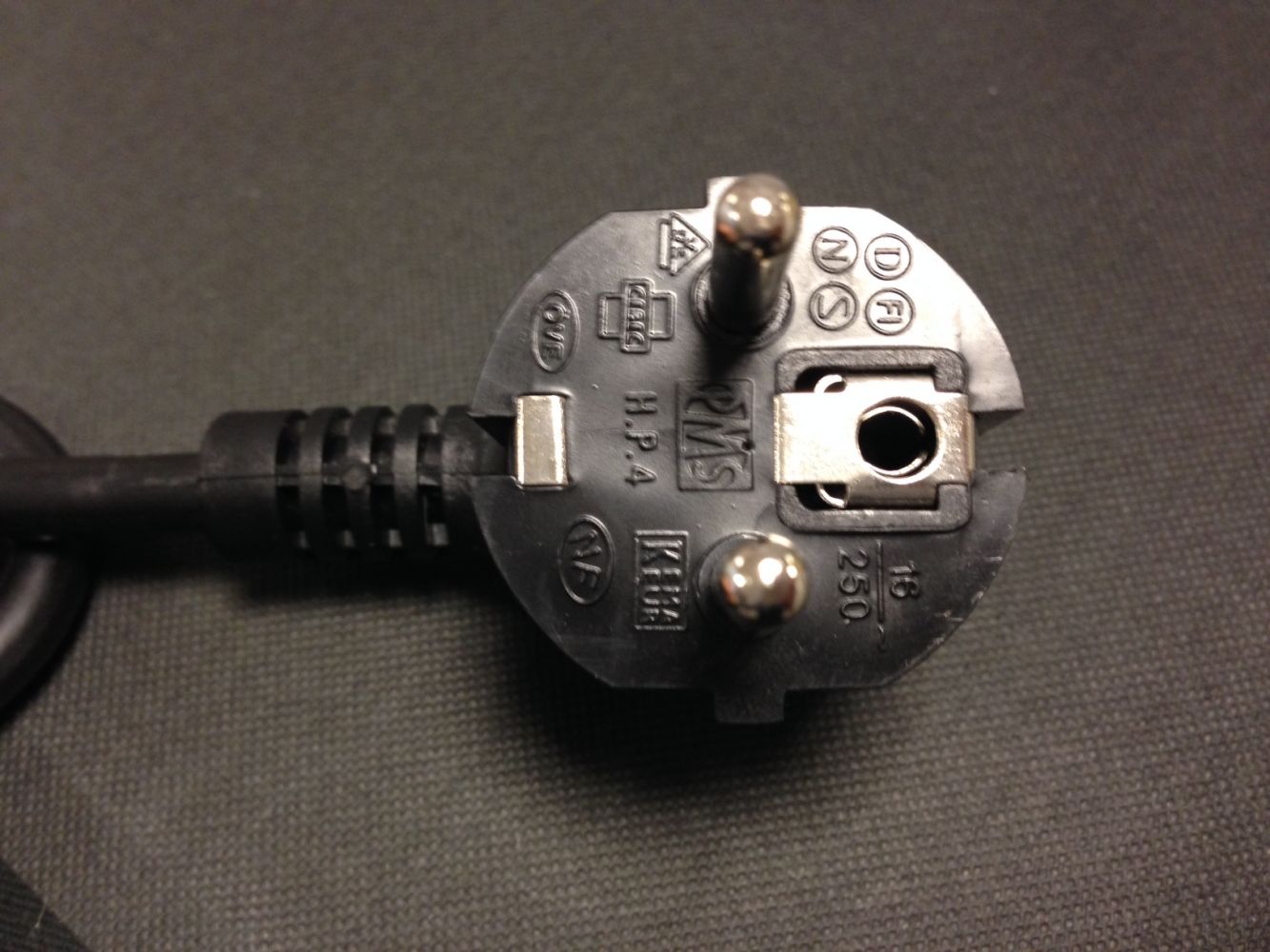

02 dec 2015 06:59 #10 av August
Svar från August i ämnet Vattenkokare 3000W
Hej,
Tack för svaren.
Här är en bild på stickproppen (en helt vanlig stickpropp om ni frågar mig).
Att ta hem en elektriker för att göra om elen i huset känns en aning överjobbat för att kunna koka vatten, Det lutar snarare åt att byta vattenkokaren mot en med mindre effekt och låte kokandet ta en minut extra.
Frågan är u varför butikerna säljer en vattenkokare som vanliga konsumenter inte kan koppla in i sina vanliga vägguttag hemma,..?
02 dec 2015 08:35 #11 av Olle Engström
Svar från Olle Engström i ämnet Vattenkokare 3000W
Är den från Lidl? Jag hade en sådan som jag körde i flera år tills den gick sönder. Jag har 10A "proppar" och hade inga problem. Den går ju max några minuter åt gången.
