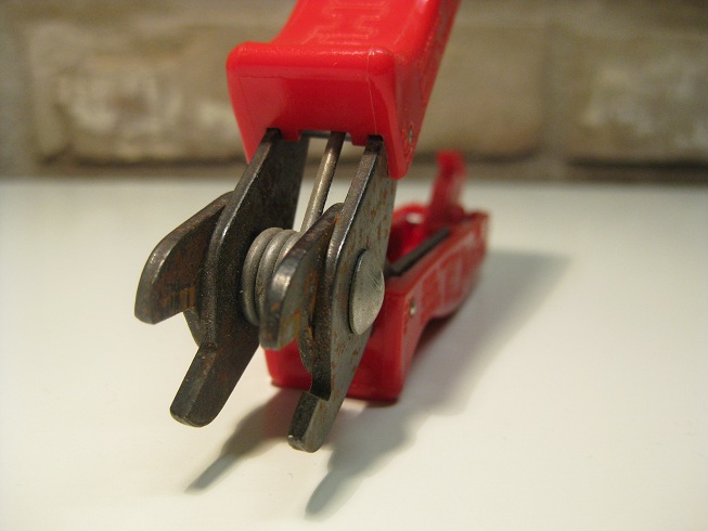

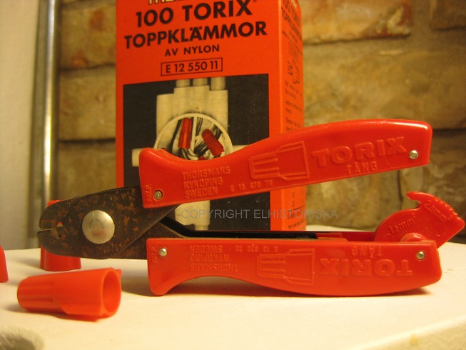

Fram tills i fredags hade jag inte en aning om att denna tång överhuvudtaget fanns,
dubbla käftar, en för klipp och en för skal i samma moment.
Den bakre vippan inställbar för 1,5 eller 2,5 kvadrat, uppskaln.mått: 14mm
för den gamla modellen av röda Torix (utan mäthål)
troligtvis från 70-talet och kanske en bit in på 80-talet

Hmm Torixtång. Men det är en vanlig skaltång och har egentligen inget band med Torix mer än namnet?

Är inte de toppklämmorna förbjudna?
Vet iallafall att i många rambeskrivningar står det klart och tydligt att toppklämma modell Torix får ej användas.
Med all rätt.

nej de är inte förbjudna, och rätt monterade sitter dom väldigt bra, det är ju minst lika lätt att misslyckas med en Wago och få kardeler att hamna bredvid.

det är ingen vanlig skaltång, den är helt och hållet avsedd för Torix :-)

om man bara kunde flytta ihop käftarna 2 mm till 12 mm skulle den väl vara väldigt användbar även idag eller?

Kul att se den tången igen. Den var i mitt tycke värdelös och förstor samt för långsam att använda. Däremot Torix klämman var bra när man väl lärt sig att skala upp fk ordentligt. Den senare årgången av klämman utvecklades till att även fungera bra med EK.
