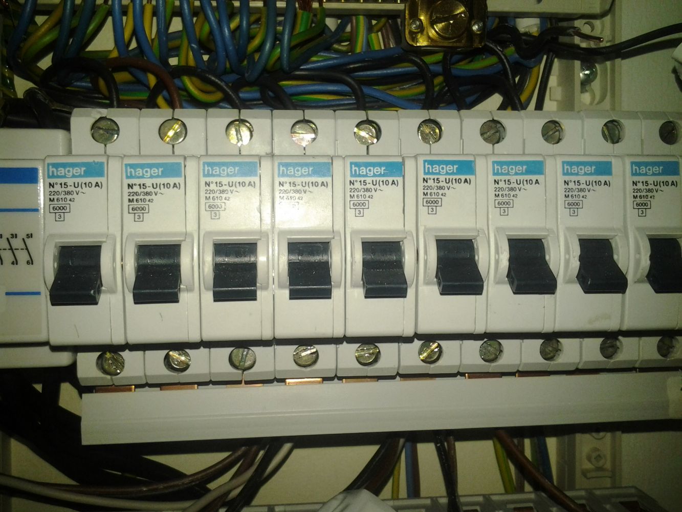

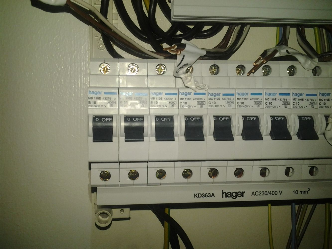

Är det någon som har koll på hur gamla dessa två typer av Hager-dvärgar är?
Detta är ju den näst senaste versionen och användes från ? till typ 2005? När kom Hagers nuvarande dvärgbrytare?
Denna typen har jag däremot inte en aning om när de användes. Aldrig sett förut faktiskt. Tidigt 90-tal?

01 sep 2012 08:59 #2 av Friedrich Lossien
Var på ett jobb där det satt båda typer av dvärgar som du visade. De på understa bilden satt i en del av byggnaden som jag tror var renoverad 1990-91.
01 sep 2012 09:45 #3 av Rikard Ågren
Skulle också säga att den undra bilden är runt 90-talet. Har sett de original i anläggningar från 89
Den övre är nyare

02 sep 2012 11:19 #5 av Tomas Karlsson
Stämmer säkert som nämnts att de kan vara från senare halvan av åttiotalet när Hager började införas mer allmänt i Sverige. Ganska utmärkande även med endast spårskruv för anslutningarna på material från den tiden och tidigare.

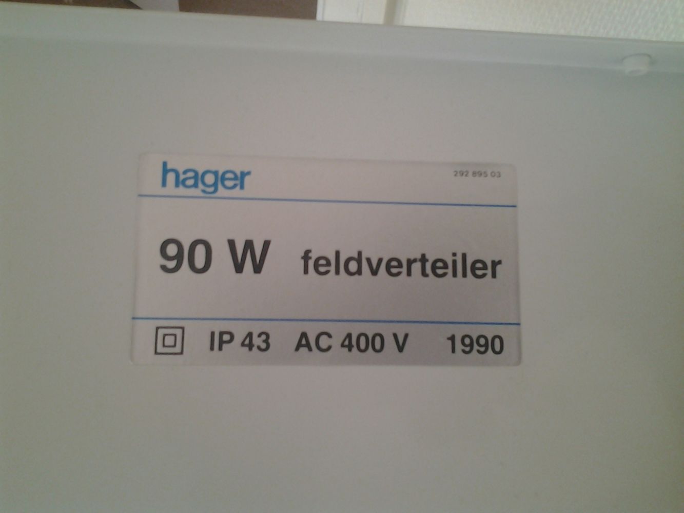

03 sep 2012 18:20 #6 av Patrik Hedlund
Tack för svaren! Ungefär mina misstankar då.
Detta var dörren till centralen som matade "min central" som jag bytte. 1990 står det stämplat. Kan det vara året, måtro? "Född" samtidigt som mig i såfall. :stubben:
03 sep 2012 18:21 #7 av Patrik Hedlund
Tobias Karlsson skrev: Är de inte stämplade med tillverkningsår någonstans?
Inte på dvärgbrytarna, men som bilden säger. Möjligtvis 1990.
22 sep 2012 20:28 #8 av Daniel Berglund
Jag har sådana där - original från 1982. Men någon kanske kan svara på vad U resp L betyder i sammanhanget. Dvärgarna på bilden ovan är ju märkta U och jag hade en sådan, i en undercentral i garaget. Alla andra, både i garaget och i huset, är märkta L.
22 sep 2012 20:35 #9 av Bo Siltberg
Gammal standard.
De liknar diazed map överlast och dagens B-dvärgar map kortslutning, där U kräver lite högre kortslutningsström än L.
Sedan finns typ K som fortfarande finns(?) och liknar motorskydd - bryter vid låg överlast men tål höga startströmmar.
