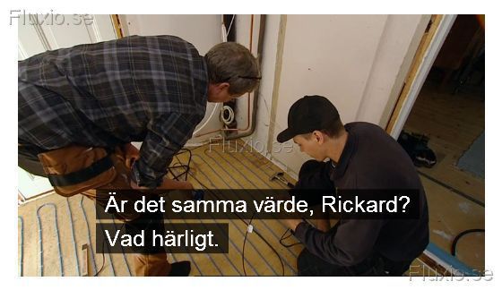

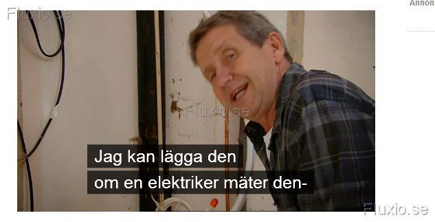

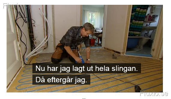

Lite bilder från Äntligen Hemma-avsnittet:
De har även en "elektriker" som kontrollmäter slingan med en ohmmeter (ingen isolationsprovare syns eller nämns i inslaget). Man kan ju undra om Rikard verkligen är elektriker?

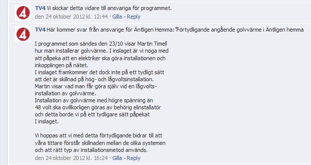

http://www.tv4.se/%C3%A4ntligen-hemma skrev: I Äntligen hemma som sändes den 23/10 visar Martin Timell hur man installerar golvvärme och angående det inslaget vill vi göra ett förtydligande.
I inslaget i Äntligen hemma påpekas det noga att en elektriker ska göra installationen och inkopplingen på nätet. I inslaget framkommer det dock inte på ett tydligt sätt att det är skillnad på hög- och lågvoltsinstallation.
Martin Timell visar vad man får göra själv vid en lågvoltsinstallation av golvvärme. Installation av golvvärme med högre spänning än 48 volt ska ovillkorligen göras av behörig elinstallatör och detta borde på ett tydligare sätt ha påpekats i inslaget.
Vi hoppas att vi med detta förtydligande bidrar till att våra tittare förstår skillnaden mellan de olika systemen och att rätt typ av installationsmetod används.

24 okt 2012 17:40 #9 av Ronnie Lidström
Ja.. Haha.. Ganska rolig bortförklaring va?
TV4as svar på deras facebooksida.
Ganska klart och tydligt i programmet att det gäller vanlig 230V kabel. Finns det ens att köpa 24V i butiker "vanligt folk" kommer åt?

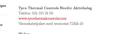

25 okt 2012 05:42 #12 av Fredrik Olsson
Från Äntligen Hemmas inköpslista
"Tyco Thermal Controls Nordic Aktiebolag
Telefon: 031-335 58 00
www.tycothermalcontrols.com
Värmekabelpaket med termostat T2Blå-10"
Länk: www.tv4.se/%C3%A4ntligen-hemma/artiklar/...4ce304bf7203b200001e
