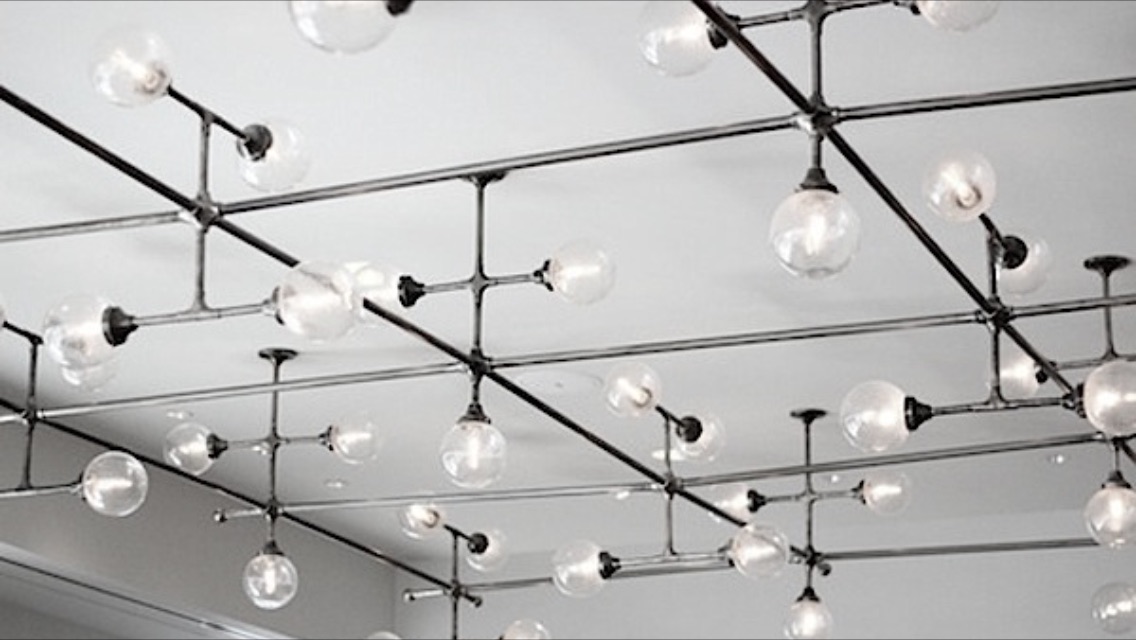

Nu har jag fått en utmaning.. En kund som vill ha en lampa enligt bilden,
Nån som har en aning om denna finns att köpa?
Har letat precis överallt utan resultat.. Min nästa tanke var då att bygga den..
Kanske med Alu-Pex rör och vinklar för att inte få den så tung.. Men måste
fortfarande få tag i lampkupor etc.. Hjälp mig!!

Detta måste vara ett hemmabygge! Finns knappast en marknad för att tillverka detta. Svarta pansarrör där du gä ngar på en e 27 sockel. Bäst att köra detta med led/lågvolt för att eliminera risker.

Hur ska han få till dom där 4-korsningarna med pansarrör? Svetsa ihop skarvar?

Det är tydligen populärt nu att bygga armaturer (finns även färdiga, svindyra) i USA och England av s.k. "plumbers pipe" stålrör.
Kolla in ex edisonlightglobes.com/Shop/product-categ...lumbing-pipe-lights/
Kolla också in priserna! :woohoo:
Sök på "plumbers pipe lighting"

Du får höra med en rörkrökare om denne kan pressa ihop en armatur åt dig med i cu med pressdelar.

Faktiskt lite cool installation. Men jag tror dock att jag skulle tröttna om inte alltför lång tid.

Kollegan på grannfirman har gjort en riktigt snygg installation som är liknande. + Kopparrör, led - Kupor. Finns lite bilder att se på www.saltosill.se/salt-och-sill-deli__1053 (Bilderna går att bläddra och på sidorna för deli göteborg, malmö så finns lite fler med)
